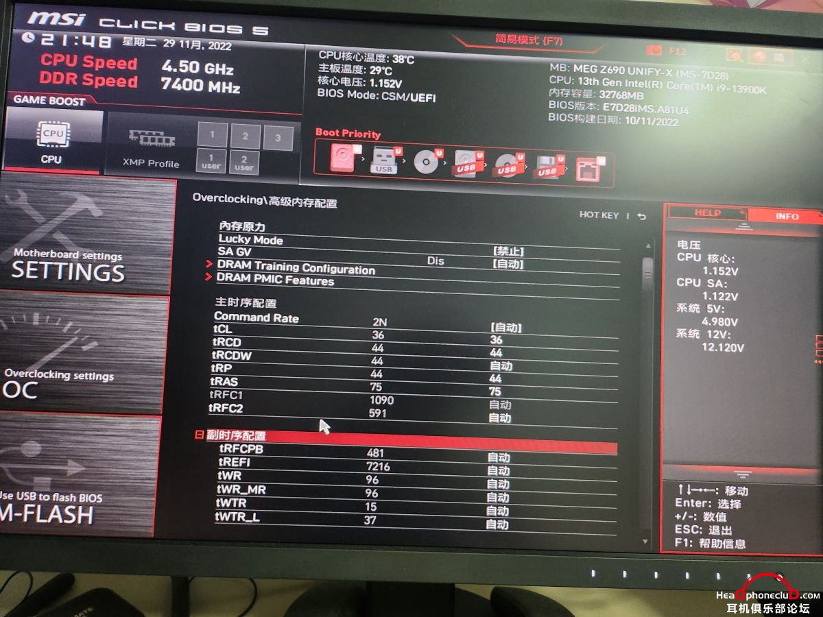

ddr5的条子如果用13900k一定要超到7200以上(如果超不到7200,板子可以直接扔),要不然多核心性能会瓶颈(内存带宽不够)
其他设置懂得都懂,都是一般的优化方法。电压不要抄,因为牌子不一样,cpu体质、主板体质、内存体质不一样。只是做个最基础的优化该调整什么地方的说明

b die?7000 都上不去的。你觉得音质会好吗?(能上高频就说明电磁干扰低噪声低)
apex能上8000+,那么你说干扰低不低?
而且apex网上作业很多,8000有手就行的事情。(除非imc太垃圾,那板子帮不了忙的,比如我这个139,imc很垃
b die撑死只能上6800,这个带宽没法喂饱13900k的。我那时候玩的是V07,只能上6400。喂12600k勉勉强强。
内存带宽多少对于139这种多核CPU很重要,(核心越多需要的吞吐量越大,如果吞吐量小的话,cpu会等待延迟会增加。而且intel的E核是共享L2设计所以更依赖内存带宽)
你可以查查SGME平台(C621)的内存带宽(SGME的实体核心总数不如13900k那么多)。然后再去查查ddr5 7200+的内存带宽。你会发现其实是差不太多的。而且ddr5只要2条即可实现。
不过目前apex的价格确实是耍猴价格。5K应该是合理价位
不冲那么高就选择hero
Z690的华硕ddr5板子都是辣鸡,千万别买。
其他的看celibidache2说的就可以了。
还有一点。XMP就是超频,只不过是厂商帮你设置好了而已。
