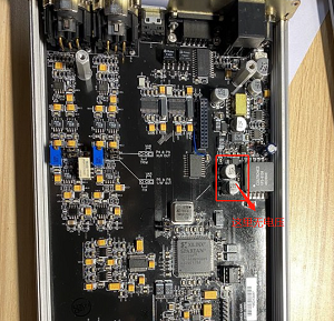

 楼主| 发表于 2022-12-16 13:47:22 | 显示全部楼层
用清洗剂清洗过两个电位器也没有用。没有电路图作参考,不知道从哪下手,靠近电源地方的二极管、两个电容的电压都为0,各位兄台修过这机子吗?请赐教!
2022-12-2
 楼主| 发表于 2022-12-16 13:50:34 | 显示全部楼层
图片重复发了,不好意思!
