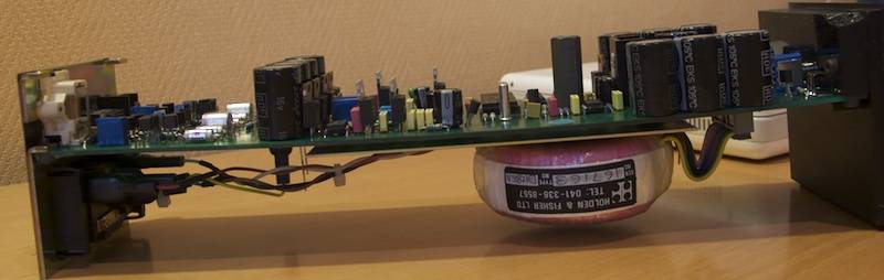

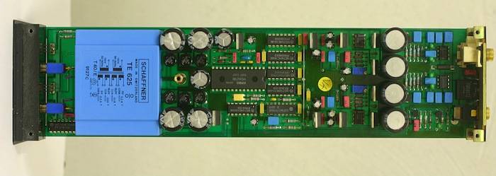

1代 2代,
如果价格一样,选哪个?
通常人,大都会选第二个。
倒不是因为人类喜欢对称美,选择偶数,
而是更新,意味着更“先进”,尤其是解码器。
但这是真的吗?
最近看到这个有口皆碑的法国老牌音源的一个帖子,
关于解码器的知识,又增加了。
尤其是其中一条,引起了我的注意。
是一位法国用家关于1代和2代的对比。
法语论坛链接地址
说对比之后,
发现2代相比1代,成本骤减,反而“水”了。
虽然这不是我关心的。但是,有一点则引起了我的注意。
上图为BS 1代内部,左边上端为输出端。
上图为BS 2代 右边是输出端。
以下是来自法国用家对比的原文翻译:
初看下,2代更换了塑料注模型变压器。
如您所见,这不是唯一的变化:
-1.聚苯乙烯被MKT取代
-2.变压器和电路之间没有屏蔽
-3. CI上的空间更少:更少的滤波电容,晶体管中的模拟放大被Op-Amp运算放大器取代...
再次,这种演变导致设备成本和质量下降。(与仍然声誉不佳的模压变压器不同,环形变压器的质量堪称典范......
像任何米格设备一样,这个买来就是坏的。就像任何自重的“良好”故障一样,它是滤波电容器和发烫的7915......
所以我不推荐“ROE”105°C,电路上有4个死亡......
简而言之,如果你想买一个,看看序列号!它越低越好...(就像黑胶唱片一样:)
解码器的模拟信号输出部分,用晶体管作放大,而不是OP集成放大器。
可能这也是第一代产品,打下的“模拟味“口碑吧。
这点非常有启发性。值得深思对比!
