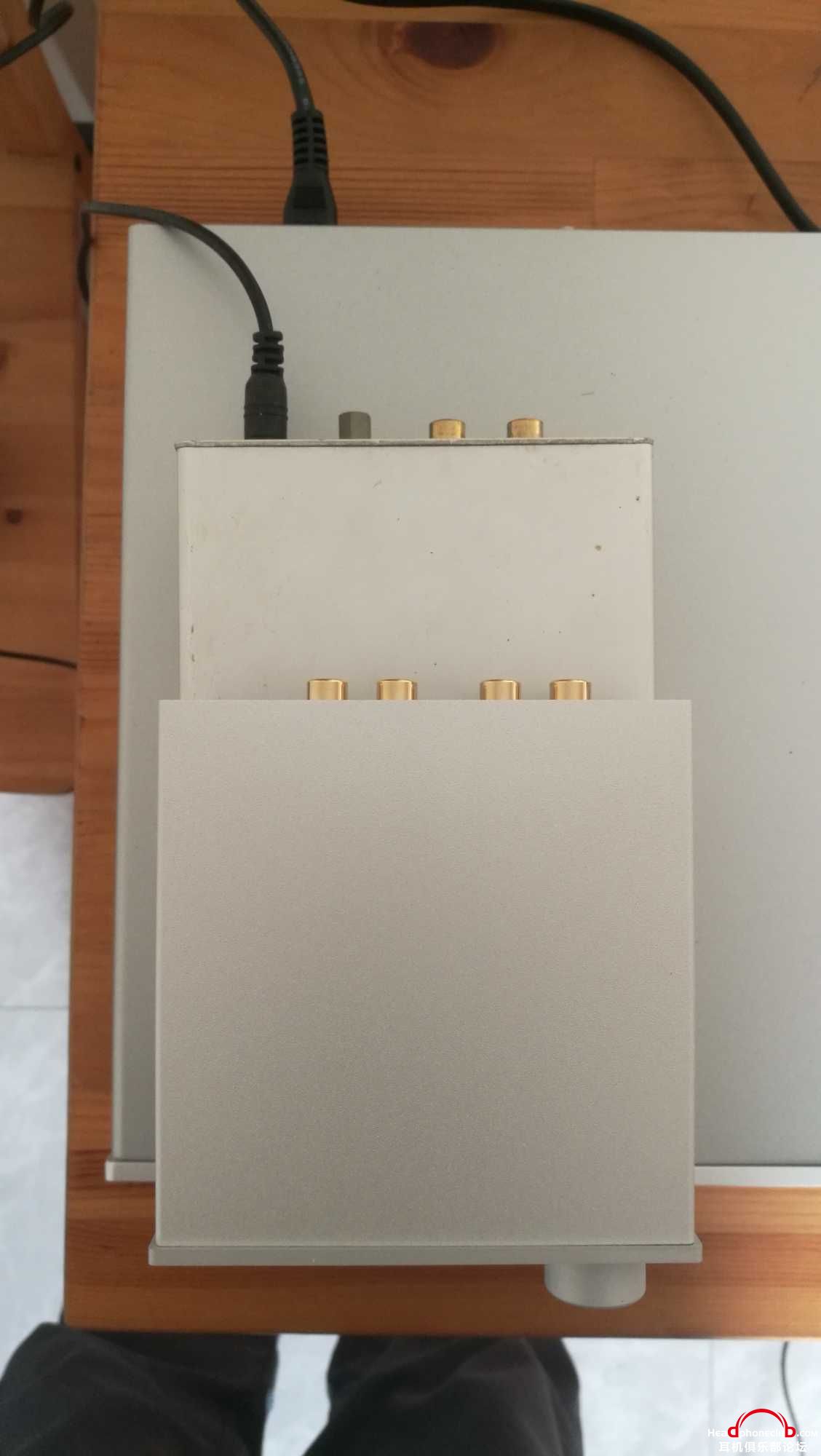

拿到手盒子脏兮兮、皱巴巴的,看上去像退货机。亚马逊没那么好心把全新品也便宜个一两百卖的。产自斯洛文尼亚,奥地利帝国的故土,不是中国制造的,算是稍微保持了一点点含金量。

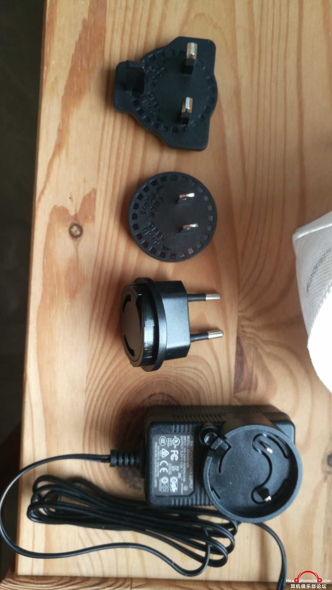

充电器的插脚有3种规格,可以任意拆装和替换,我从来没见过这种玩法的。

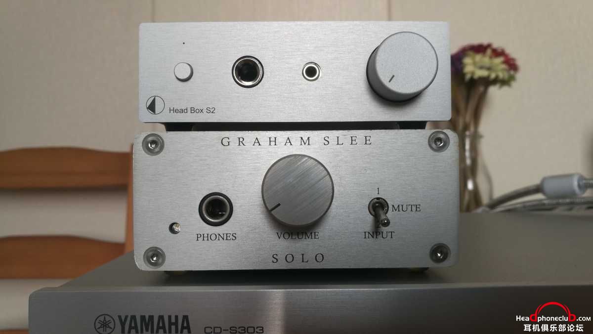

跟SOLO比较一下大小,体积小多了,更矮更短。但内部比SOLO复杂,元器件更多,内部图可参考我前面发的贴子。

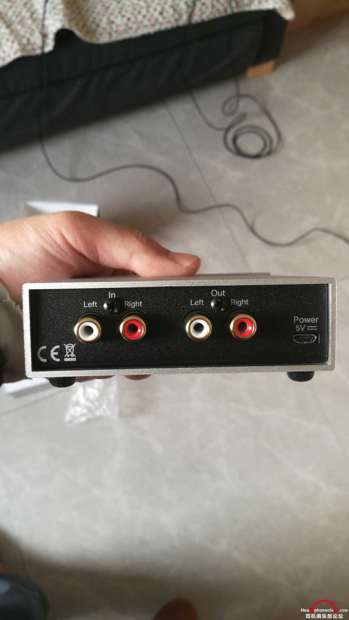

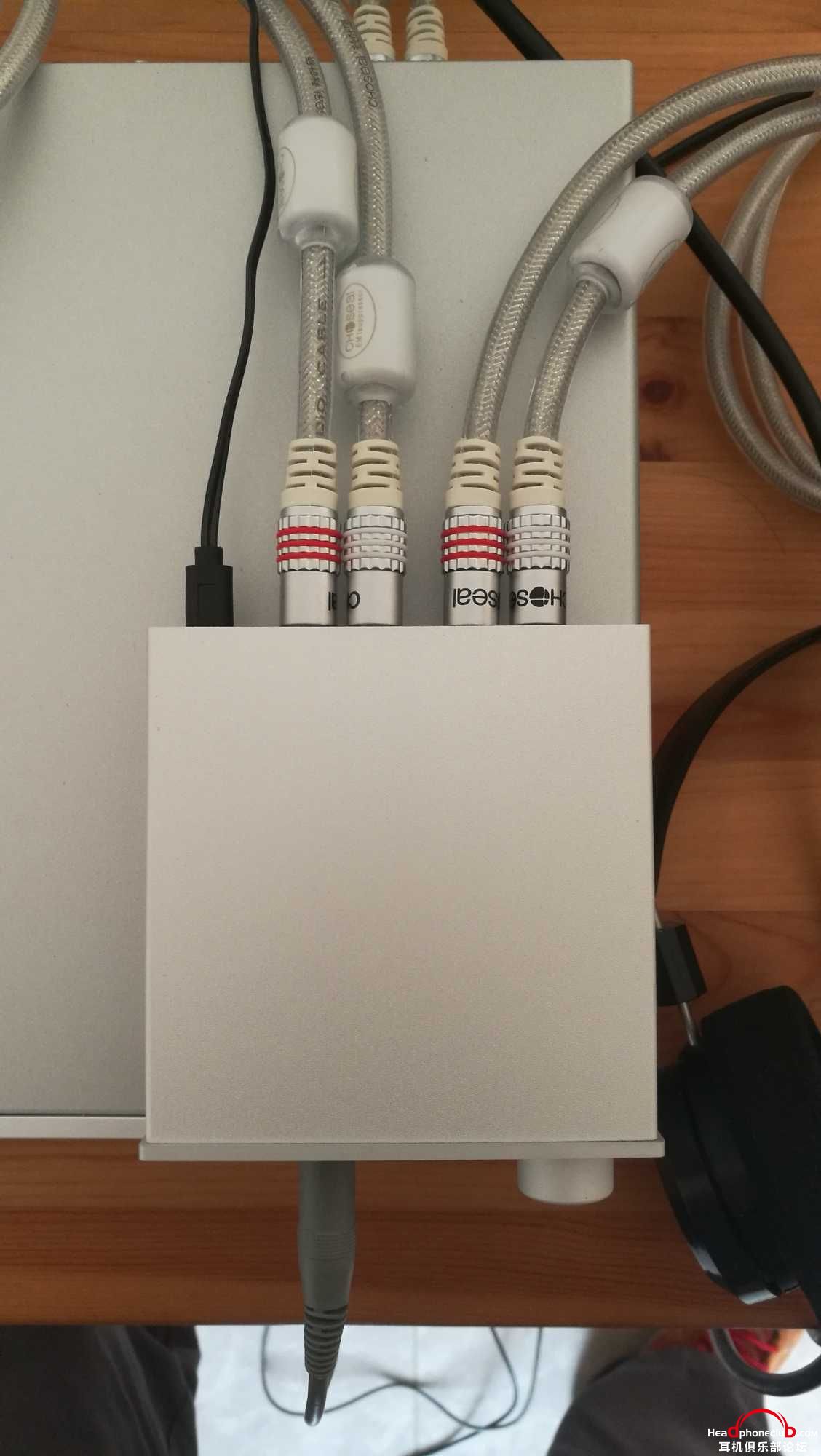

连接电源、线路输入和直通输出都接上CHOSEAL高品质无氧铜RCA线,时刻待命。

它的前面板的电源开关是微动开关,跟CD机和功放的面板按键一样。而不是传统的按一下陷进去、再按一下弹出来的那种。。。。我不喜欢这种微动开关式的电源开关,因为它不能固定在“保持开机”的状态,每次插上插头都要按一下才能开机。不像SOLO,插好插头直接就算开机了。增加按键次数会降低可靠性、减少使用寿命。所以我认为这是设计上的败笔。
