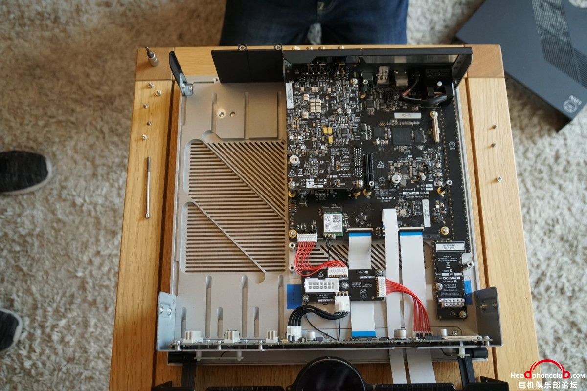

说真的,我这台莲的解码,在其级别素质普遍反映没多高,还是祖传开关电源,但大半年来的系统升级改动不断,它还一直不是短板,也就是你一直去弄它,它还能改善。要知道,莲刚入系统的时候是上边的阶段(2),现在阶段(6),也还是它。

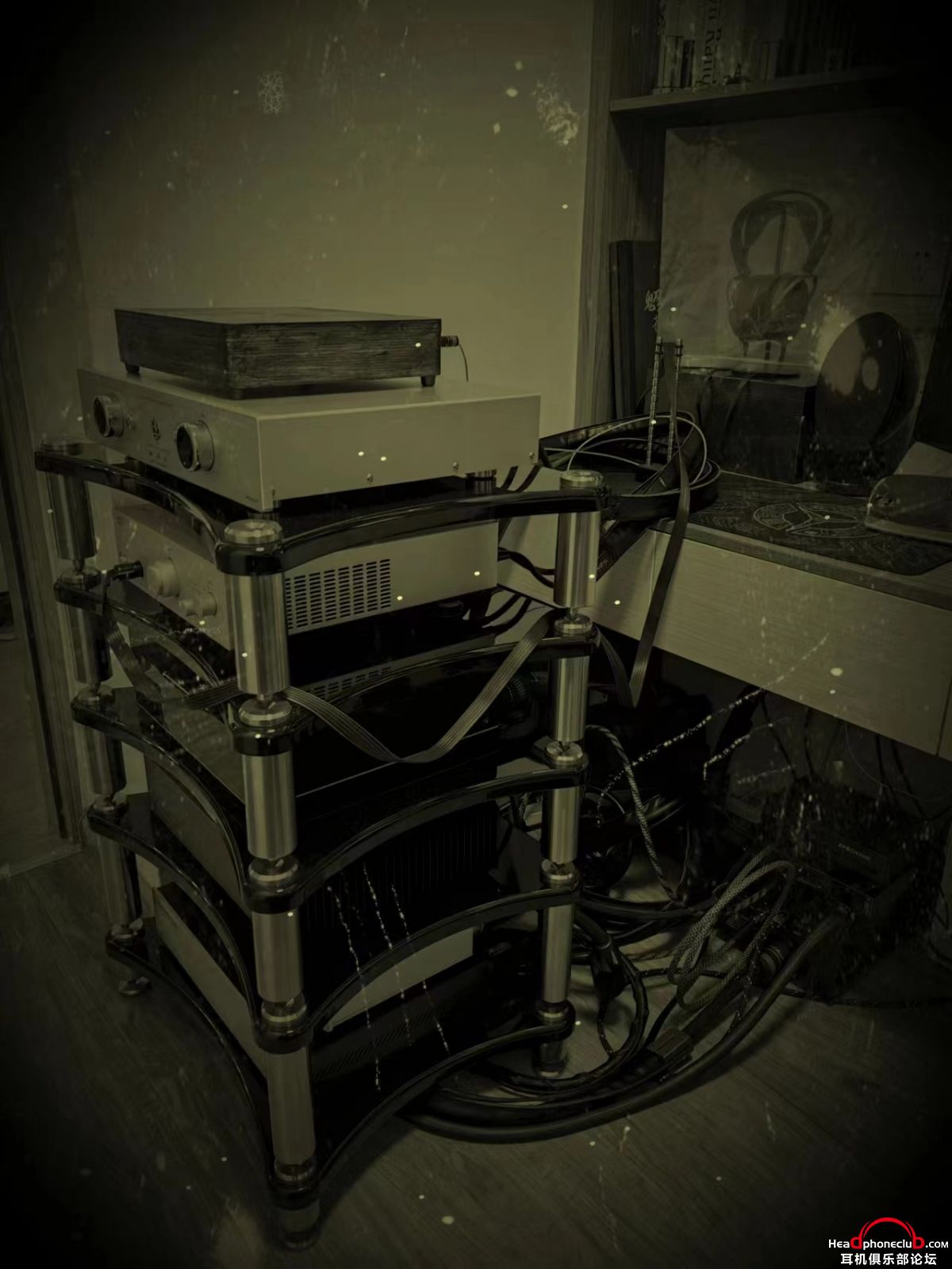

3、纯数字设备,请疯狂搞电
    我有两台不同型号的低端电处,就是解码、前级、耳放插上去会降些动态的玩意,然而在我串联用在纯数字设备上之后(墙插-总线-电处1-电处1音源口/即最大滤波口-电处2总线-电处2音源口-纯数字设备),我的纯数字设备们却仿佛打了鸡血,系统整体的安定度、密度、低频力度与深度、空间感与细节展现,都有十分明显的档次性提升,完全是逆常识的表现,形成了我2022年系统单次最大升级(PS:对melco也这么干过,确有同类提升,但相比现在系统提升幅度不高)。这种串联方式声音完全优于:1、直连墙插;2、直连排插;3、接单电处直通/滤波口,均为亲测,其中直接墙插/排插为最差。
    另引申一下,纯数字设备,电处理优于电源线。经常看到网友发帖,音源必须得用最好的电源线之类的论断,我认为应该仅限于涉及模拟输入、输出的设备(如解码),但若为纯数字音源,诸如网播、网桥、数播、交换机、roon核、nas,真的不用投入过多去考虑什么金银水火土之类的高级材料带来的加成。
    MELCO没出之前,我将其作为网络服务器使用(网线直接输出到莲),换了很多电源线对比,发现出来的声音跟电源线材质和档次并没有直接关联,但如果是屏蔽差的网线(我有一根没有屏蔽的电源线,很像什么彩的入门线),声音却会糊。
    所以第一点,纯数字设备的电源线要屏蔽好;第二点,电好,上述串联电处就是最好的例子。
4、不要局限音源的概念,音源是个合集
    我的概念里,设备类音源从来都是个大概念,它可以是CD机、网播、解码,也可以是交换机、核心机、信号线、电源线、电处,只是他们在投资顺序和预算分配上有个先后和高低。这些设备(或者环节)如果好,都能给系统正贡献,而且量变的积累甚至能引发质的变化。这样说,大家好明白,但如果反着想,大家就陌生甚至抗拒了,那就是自己对对付付组建的系统,其实积累了很多劣质变量!导致系统的主要设备、系统的整体表现其实背负着很大的枷锁!
    所以我绝对痛心手握高级设备,却放在猪笼里让它们与猪队友过活的烧友!我对上边结论绝对负责。
    举个栗子:
1、高级耳机,入门耳放
2、高级解码,没有优化的PC音源
3、高级耳放,电饭煲电源线、五毛钱信号线
4、高级线材,低档设备
    等等……。

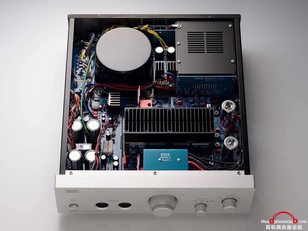

    在这里我不得不感慨STAX设计师的自知之明及智慧,T8K有个直通设计,可以加前级,地球儿童都知道,我并不打算说,加就是了。但它还有一个更极致的直通“功能”,算是被我阴差阳错的试了出来,不得不分享。
    我详细分享一下发现经过:我会自己用万用表开盖测0调偏压,教程网上有,有个步骤就是调整前要拨“test”(原模式是“on”),有一次忘记调回去了直接听。对,test模式就是超级直通功能,完毕。
    接下来我简要分享一下两种模式听感:
    2022年4月份,首次误听“test”模式,当时的test模式相比正常模式,声音要直白干涩得很多,力度氛围也弱,是明显不如正常模式声音的,很符合它test的机械质感名字。如果没记错,这时候我系统的009,是阶段(1);
    2022年12月份,调完偏压,忘了把test模式调回去,恰逢音源升级,test模式出来的声音宽广立体,层次分明,十分透明,高低频延伸都很棒,低频下潜达到了历史最低,质感和音乐性十分出彩,这是阶段(6)。
    然后前两天,我猛然想起模式忘了调回去,遂调,结果是低频和氛围明显加强(下潜深度和test模式一样),但结项变大,声场收缩,声音糊脸,虽然规整,但透明度、光泽感明显下降,感觉声音整体多了一层画蛇添足的染色,仙气全无了,原来的天女下凡沐浴神光,变成了肌肉大妈贴脸喂汤。
    于是我求助了官方相关人员,对方很诚实,明白的说不是很懂具体test模式是怎么运作的,但大概意思是,猜测test模式是没有经过耳放内部中的某个电路,导致声音更直接。然后test模式下使用,对耳放和耳机并无影响。
    来吧,吴彦祖、刘亦菲们,打开你们的T8K机盖,调到test,去掉stax对于T8K拉胯表现欲盖弥彰的调音,直面一下自己音源的原始风貌去吧。
    申明:我不提供任何操作指导,带电设备,开盖有风险,操作不当,器材咸鱼要作废,更甚亲人两行泪。Stax的人也别找我,要问,那就是上边任何关于stax官方人员的描述,都是我编的,编的。
