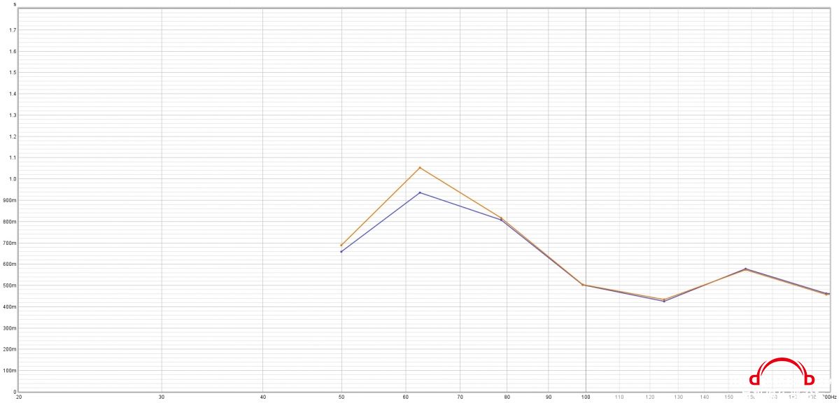

给你一个参考吧。25-35的房子,一个avaa可以对最高的驻波峰消减接近2db(混响下降的更明显一点)。两个效果加倍。3个和以上没试过,因为我只有两个~~~~~~
下图是一个avaa和两个avaa的区别,当时忘记保存没有avaa的图了。
上面两个曲线的混响图
胖哥有保存用前用后的瀑布图吗?  详情 回复 发表于 2023-9-10 13:11
