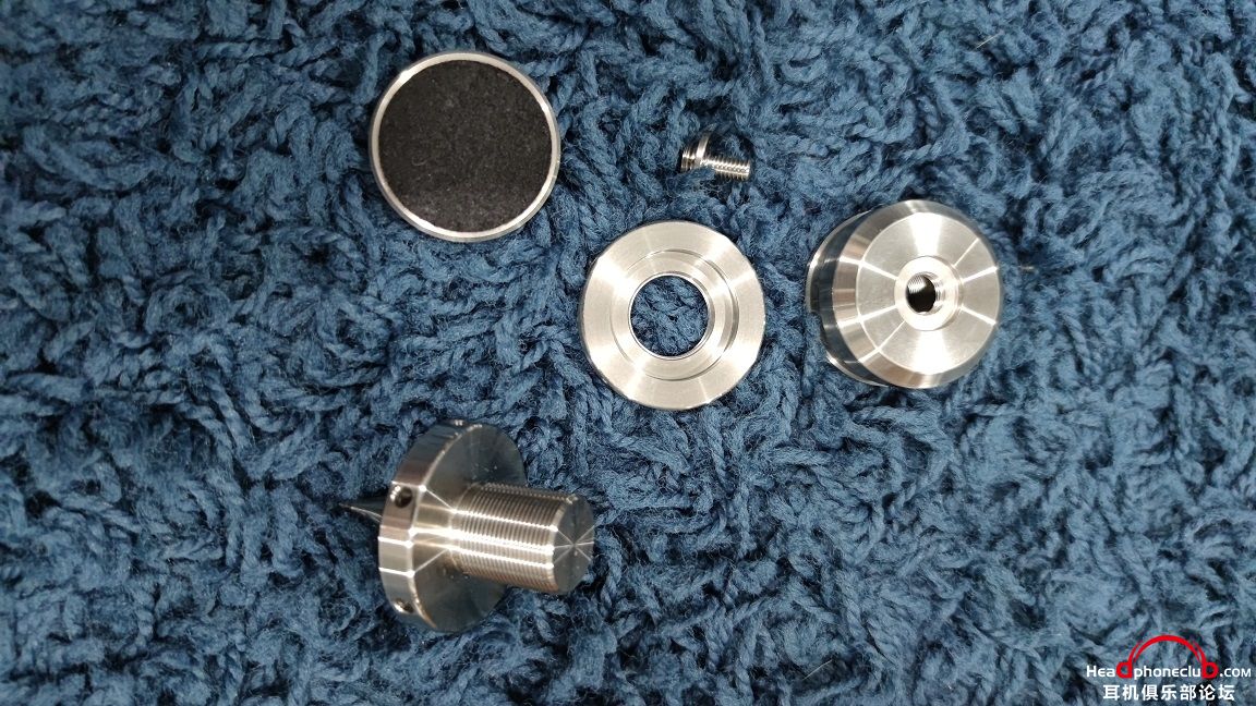

结构没什么太特别的,除了钉垫底下跟我之前用的SA垫也是有一层毛毯。拆开是这样。

TA的设计是顶部有一个转换(2头都是螺纹),可以同一套脚,搭配例如M6, M8, M10的洞。

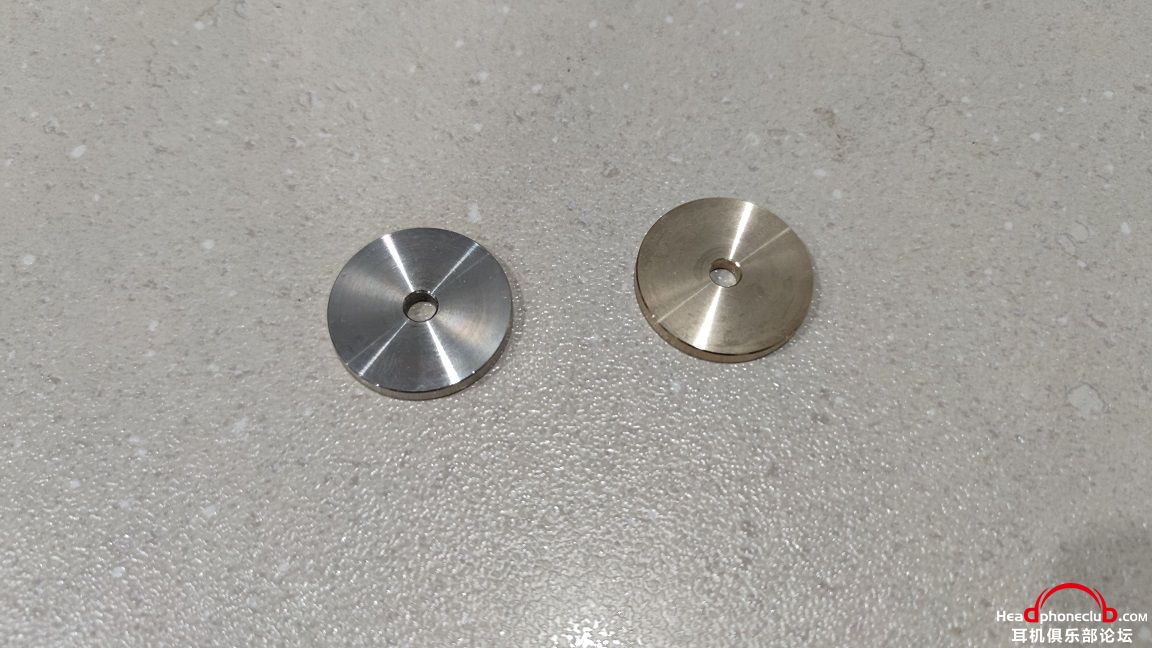

刚开始试的時候,发现YG ANAT底下的洞的深度比TA的螺纹短,TA脚不能贴近音箱底。所以上了万能的TB, 请人加工了2套垫片,一套黄铜,一套不锈钢。叮嘱了一下表面要做基本的抛光处理。
敲打一下垫片,黄铜的振动有点偏高频,像铜管乐器的那种有金属味的振动。不锈钢的就沉稳,声音小。自己心里已经大概知道声音走向,但是还是先试试黄铜垫片。
垫片夾在脚和音箱底部之间,安装在音箱底4个角落。
不得不说TA脚对于高度的调整比原厂方便好用太多了,能更容易精细的调整。这个容后再细说。
上了黄铜垫片的TA脚,听了半天左右,就肯定了我的想法,虽然4脚TA总体层次定位更好更稳重,但是声音也带有黄铜片的高频振动,不是太平衡。拆下来换上不锈钢垫片。。。。。

其实别用垫片,自己去定制长短合适的变径螺丝是比较好的选择,不锈钢或钛螺丝。
想过了,应该跟厂家多买一套转换,把m6那部分切短。不过目前用不锈钢声音也挺ok。下一步可以试试。  详情 回复 发表于 2023-1-15 02:58

在黄铜上沾个蓝丁胶就可以改善金属声音
话说淘宝哪家的定制服务这么好?
蓝丁胶在这个场景不太适合用。我认为  详情 回复 发表于 2023-1-15 03:02

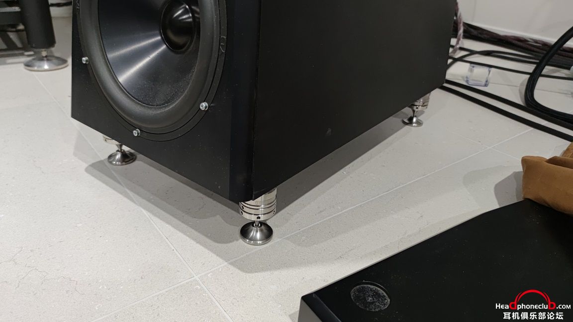

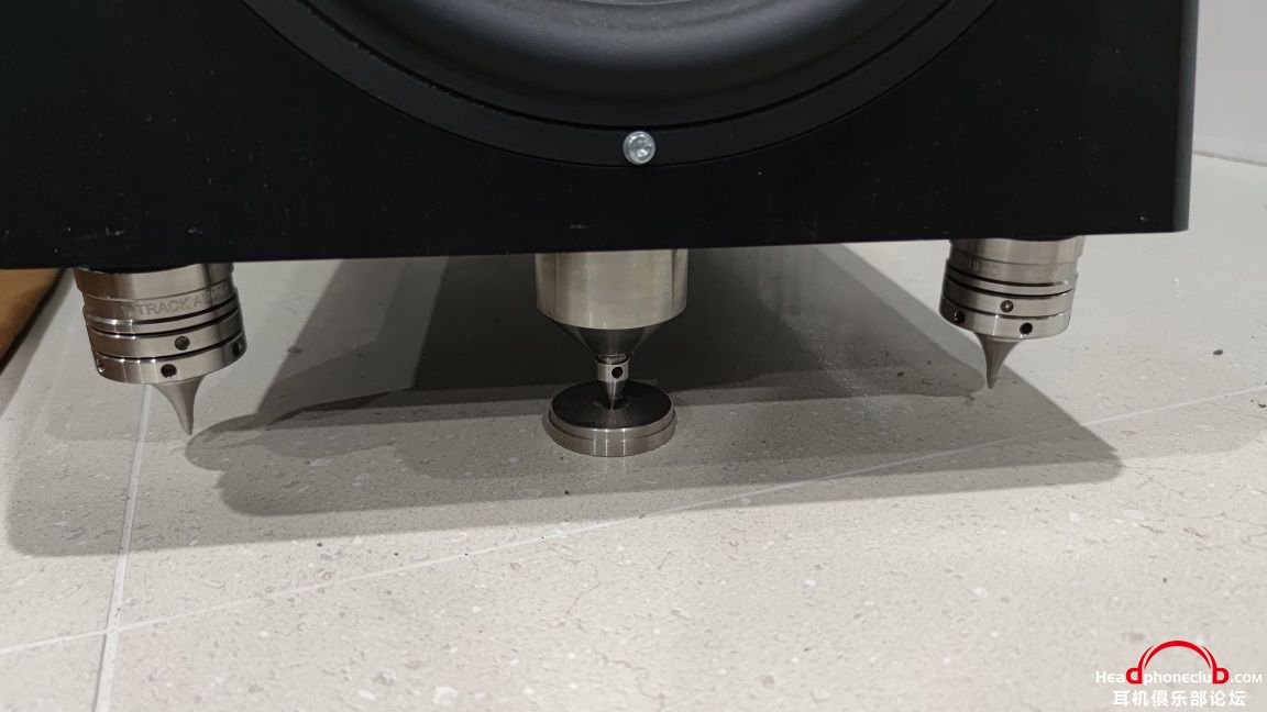

换了不锈钢垫片,上中下平衡度我觉得是对的,目前先留用着。微调高度,倾角(YG比较适合稍往前倾),來回调整再加上调整4个脚平均受力。
先强调一下,听感的比较是
组合一:原厂3脚加SA钉垫,SA垫底下有厚毛毯,走向宽松。
组合二:Track Audio 4脚+4个不锈钢垫片+TA的钉垫。TA钉垫底下也有毛毯,看來比SA薄。
所以比较是组合的,我懒就没有试TA 3脚表现了。
在还没完全调整好倾角高度,初听第一个给我的反应是声底没有太大改变(可能2种脚也是不锈钢的原因吧),层次定位改善明显,音场稳定性也改进明显,我觉得这个是4脚原因,附合我以前3/4脚的经验。
比较出乎意料的改善是下潜和上下半部分的融合度。下潜明显增强。上下半部分一致性也更好,之前总觉得半主动上下有轻微脱节,以为可能是电源线之类或者是天生的原因。看來还是避震需要调整,算是抓了一个bug。这种改善哪怕原装3脚把SA钉垫换其他钉垫也没有这个效果。所以应该是TA或者是4脚的功劳。有一个小负面就是宽松度稍有下降。
调整高度倾角,TA真的容易太多太多了,2个环,下面那个连着钉调整高度,上面那个环独立用來锁上位置。2个环上面有小洞,把金属棒插入就可以非常方便的调整高度和锁好位置,也可以非常容易微调,非常喜欢这个设计。调整好高度,左右倾角的一致性,定位会更精准立体。
