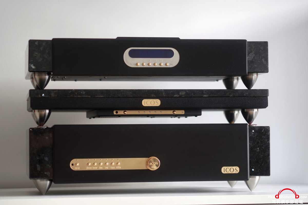

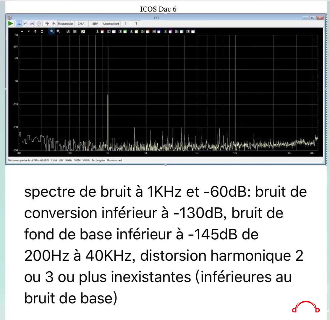

许多解码和cd转盘,是2个时钟同时工作。
而有一种是只有一个时钟作为主时钟工作。
icos的设计师采用在CD转盘后,解码器接受信号后,重新对信号的时间进行取样,这样避免了在解码器输入端的jitter失真。
而且解码芯片紧挨着时钟,ppl锁相环,更简单有效地造就了1ppm皮秒级别的jitter最低水平。
但这只是在数码部分,icos真正的看家本领是模拟,可能和设计师参与了300多张模拟唱片的录音并无直接关系,但他认为,超高频滤波,放大,IV转换,隔离直流,太复杂。
仅用了一种仅见于某瑞士品牌广播级器材采用的被动式元器件,直接将四种线路舍弃。
底噪-145dB!
专业级别的+6dB输出,直接比普通2v,2.5V,4V,5V的让信号多保留5dB以上的动态范围。
直接输出,是icos每台机器都拿到法国最高金奖,20年蝉联法国权威音响评测编辑部参考CD机的原因。

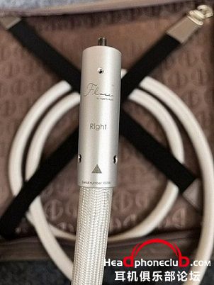

    RCA信号线充作数码同轴线数码线严重影响效果,不能替用,否则明显劣化声音和音乐表现品质,数码线传输的是数字脉冲信号,信号线传输的是低电平小电流的模拟信号,传输对象不同,对载体线材的材质、结构、工艺、屏蔽等要求也不一样,丹麦雅图同型号信号线和数码线的线径、材质工艺、软硬程度、屏蔽特点都不相同,拿在手上明显能感觉差异。                                        IMG_4671.JPG   雅图次旗舰FLOW 纯银信号线   IMG_1437.JPG IMG_1443.JPG IMG_1444.JPG IMG_1445.JPG   雅图次旗舰FLOW 纯银数码线
