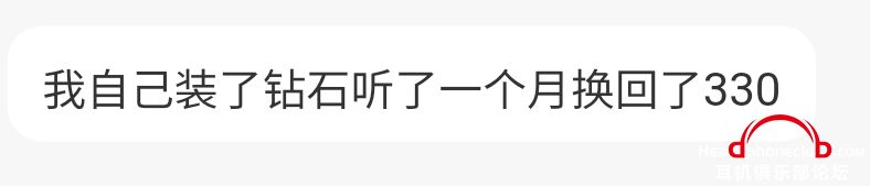

发表于 2023-2-25 02:53:54 | 显示全部楼层
midfever 发表于 2023-2-24 23:20
330高音我在世霸大情人听小提琴,那种湿润感、华丽的美感与情感,陶瓷哪里比得上
世霸火车头30周年纪念版已经换成铍膜镀钻石高音了哦,时代在进步,世霸的旗舰都换成硬球顶了。而且高端硬球顶没有你想象的硬冷薄,没有这些毛病,瞬态也很好。
有和一个专门玩高音的老哥交流过,他手里艾卡顿,西雅士钻石都有,也包括了330.在这些几万的天价高音面前,330依旧是有的优势,我也并不认为你玩过其中任何一款单元,所以也认为你并不具备发言权  详情 回复 发表于 2023-2-25 09:21

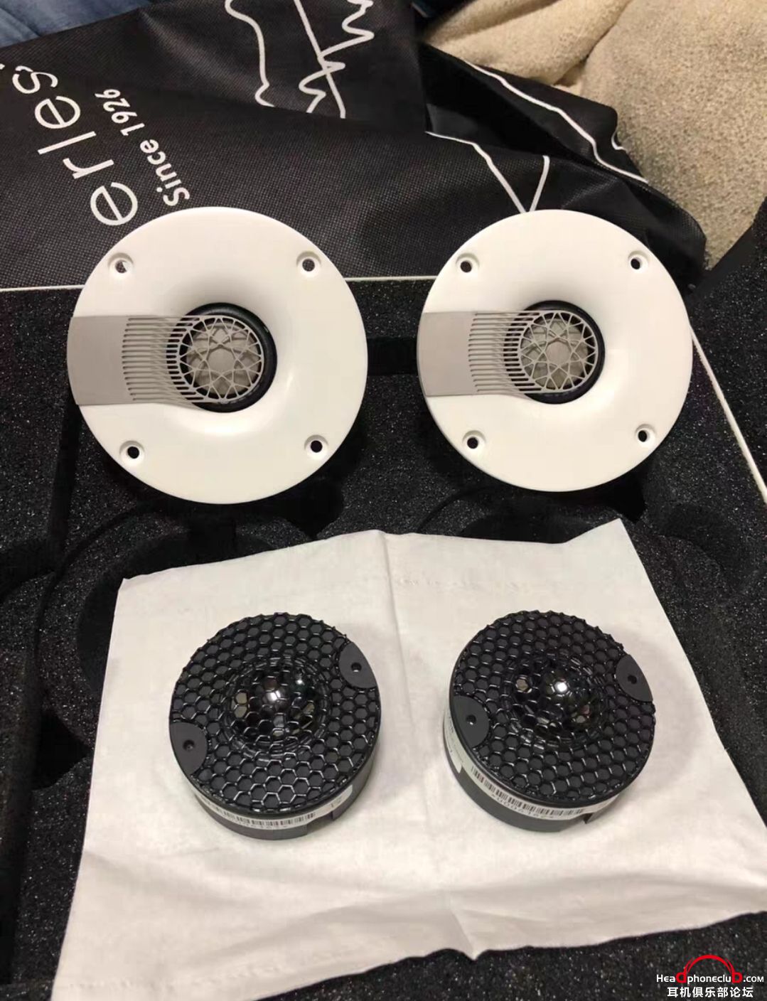

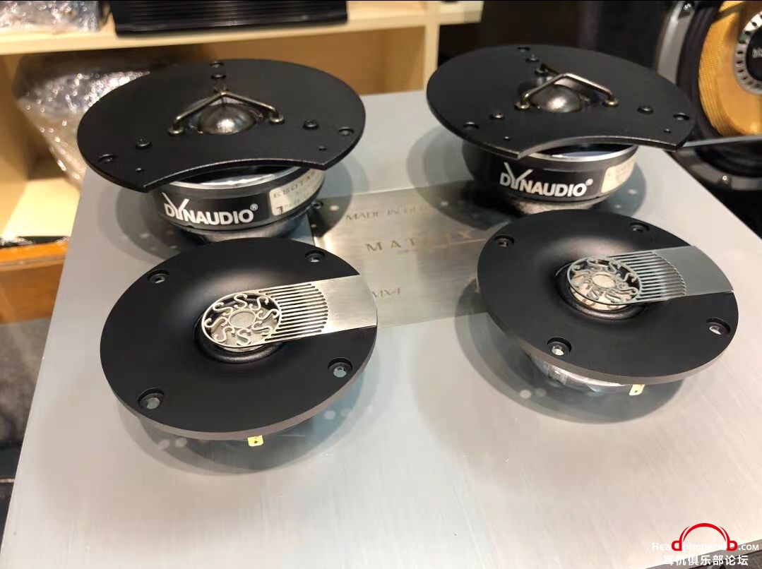

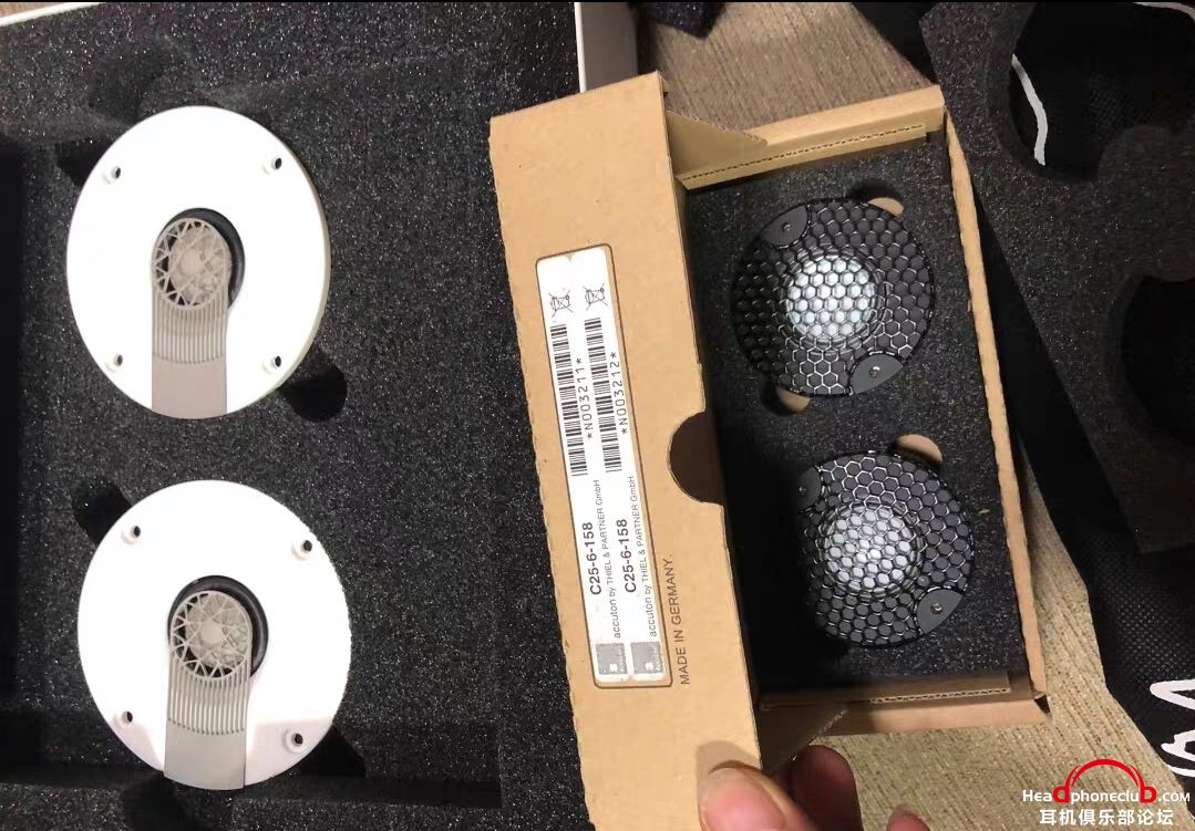

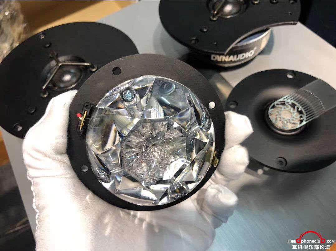

发表于 2023-2-25 09:21:21 | 显示全部楼层
Blureye 发表于 2023-2-25 02:53
世霸火车头30周年纪念版已经换成铍膜镀钻石高音了哦,时代在进步,世霸的旗舰都换成硬球顶了。而且高端 ...
丹拿不好听是在于它的低音单元做的不够好,分频器设计也不好,所以成品箱没有很好声音,箱体设计水平也非常一般。丹拿的高音单元做的还是可以的。  详情 回复 发表于 2023-2-25 23:19
我是没玩这些,但是我听过,知道音色,声底什么样,特点什么样。玩这么多年,没吃过猪肉,还没见过猪跑吗?  详情 回复 发表于 2023-2-25 23:17
丝膜耐听度高,硬膜对前端,线材,电源要求更高,只是有人喜欢丝膜罢了,我也听丝膜,但是你扯T330D就是瞎扯淡了,丹拿现在哪个箱子用T330D?我说的是丹拿箱子不行,不是单元!你一来就带偏了。  详情 回复 发表于 2023-2-25 23:15
