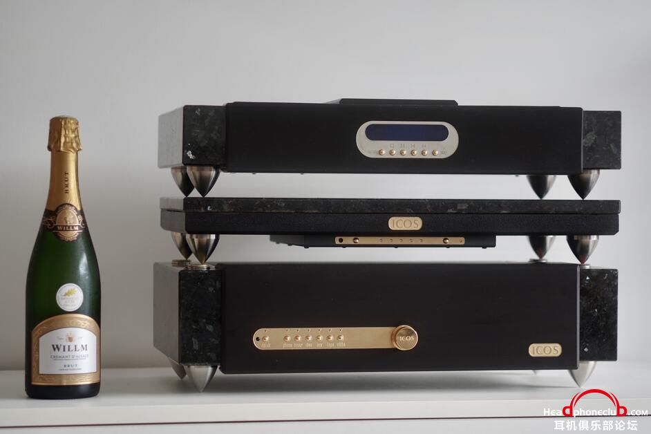

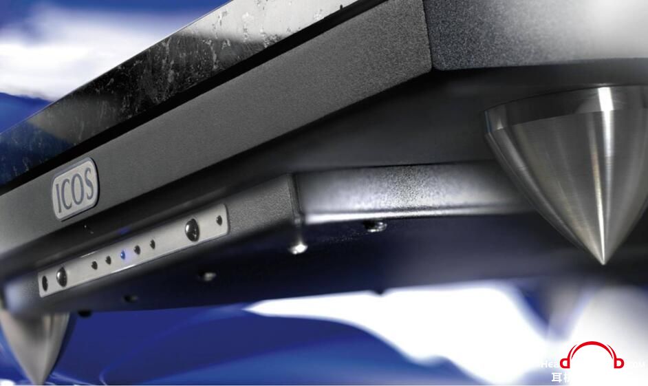

发表于 2023-2-26 00:10:45 | 显示全部楼层
音响的任何环节,都是减分项目,区别是,谁减的更少,谁更高保证!
有些决定天花板能高到哪里,线材决定声音结果可以有多糟糕。
通常,很少有比CD一体机,因为连接更少,而品质更高的。
hifi很奇怪,许多东西和常识相反,更少,更小,才是更好。
双时钟,不如单时钟工作。
但因为缺乏CD片,以及版本的资源。只能数播+光纤,甚至为了贪心,更高数据只能上USB。
大多数解码芯片都是市场上采购的,尤其是usb界面主程序,都不是自己造的。
最有效的PLL锁相,1ppm皮秒级别的时钟芯片紧挨着解码芯片,才是更出色的解决方案,尤其是对于音响系统,足足够够!
看谁模拟的信噪比,底噪更低,才是决定模拟形态--声音的真本事!!!
说太多专业的,发烧友也不知道对不对。
不如看专业人士用什么?
法国高保真haute fidelite编辑室20年2003-2023的官方参考CD机,20年雷打不动。
编辑视听室的参考功放是FM 611和F30B,不可谓没有预算。
这样的编辑室,用什么音源?
一台拿遍了法国所有金奖。
法国ICOS CD机/解码器,底噪低于-145dB。
特别针对所有输入信号,重新时间采样,采用唯一时钟,确保没有双时钟的时差烦恼。
用一组被动元器件的直接输出,替代传统4组主动的过滤线路。
专业级的瑞士CD机上也采用类似手段。
最特别的是,最高1.5V的低电平输出,相比普通解码器2V-6V,搭配同一部前级,可以多保留更多的信噪比,因为底噪是有限的。
也就是动态范围,更多细节。
对了,和FM后级有两台一样,编辑室还有一部备用CD机,也是最高1.5V输出,瑞士南瓜。
下图为33年历史的法国Haute fidelite magazine在facebook脸书上的官方账号的视频。
2020年。
232630wzwrre4idiyimzew.png 20d62d4d297c0e92d7574149dc4807b62f6571c5.jpg@942w_563h_progressive-2.jpg b6a425430b44cedf85628925e8eb6a11c15a910a.jpg@942w_629h_progressive.jpg
再次确认全球最高性能系统在此
hiendeuro.com
