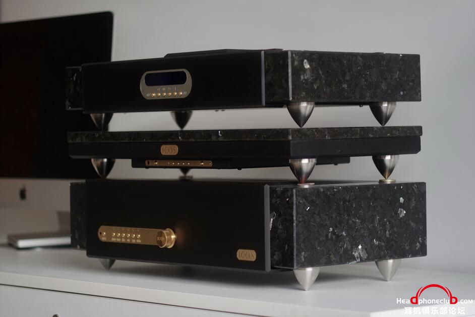

查了下世界最佳CD机 ICOS的输出阻抗,
200欧姆输出阻抗,
市场上,有不少50欧姆,
相比之下,50欧姆对后段的驱动力更高。
