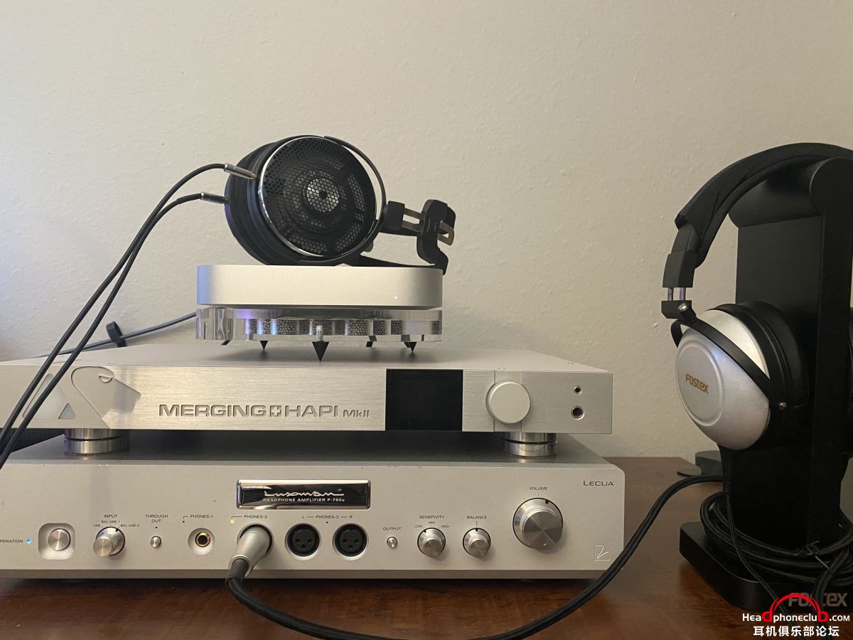

18年入了Hifi坑,中间退烧了两年,现在又回坑了,看着坛里大佬们的帖子新搭了一套系统,目的是Hi-End/性价比/简化系统,基本上是逮着啥二手就买啥,下面配着图介绍下:
总线+排插:丝带tyr2 1m电源线+丝带QB4 mk2排插(机丝保险丝)
音源:
       Roon核:PC (图中那根红色Heimdall 2电源线插着的)
       Roon桥:Mac Mini M2转盘 + 电源机线 + Atomic Labs Mac Platform避震
       HQPlayer: 入的Arm64原生编译的正版,放在Mac Mini上运行,44.1k升频到DSD256 (DoP格式),Sinc-M+7ECv2算法
解码:Merging Hapi MK2 / DA8P Run13 解码 + 蛇王Sigma V2 NR电源线 + 丝带Qsource线电 + 小田精工仿FE扁钉(陶瓷珠)x4
耳放:P-750u mk1 + 丝带tyr2 2m电源线
传输:
       路由器:TP-Link AXE5400 Wifi 6e
       核—>桥: Wifi 6e无线传输
       桥—>解码:蛇王Sigma V2网线
       解码—>耳放:400美刀定做的DB25转XLR纯银信号线 (这个比较特殊,Hapi自带只有DB25信号口)
耳机:th900 mk2白,th909
耳机本来是要入adx5000的,无奈暂时淘不到就先入900听着,现在推着th900白基本满意,除了750u平衡口推低阻有底噪这个问题
Mac Mini买了个少帅的Mini线电改装模块,还缺个12V/100W左右的线电,目前觉得不错的有Uptone JS-2和Keces P8
不知道这样叠叠乐对音质有没有影响,反正上了避震之后感觉好多了(图片左边台式机的风扇+水冷水泵,有震动+噪音)
wifi6e听着好像相比2.4G/5G频段改善不大,等过阵子给路由器上个线电再看看效果
据说HQPlayer和Roon桥最好放在分离的机器上,不过我不想再加个NAA桥了,因为要简化系统而且加NAA桥又要刷GentooPlayer系统来支持Hapi的Ravenna界面
比较蛋疼的是P750u是两相电源输入,配了根tyr2感觉有点浪费了,也听说750u对电源线不是特别敏感
PC电源插在HIFI排插上好像有点违和,其实是因为我普通排插长度不够,等新排插到了再给它移走防止大功率干扰
整个系统就是这样啦,不知道有没有能改善的地方,求建议

新派的玩法。可以搞搞桌面避震板,机器尽量别叠。
图省事就搞了Mac, 还可以同时用Mac办办公  详情 回复 发表于 2023-3-12 13:31

 楼主| 发表于 2023-3-12 13:31:06 | 显示全部楼层

上一块CMS老二避震板,PC和HAPI之间加光电隔离,亲测有效。
你说的是Mac和Hapi之间光电隔离吗?我PC离Hapi挺远的  详情 回复 发表于 2023-3-12 22:35

发表于 2023-3-12 16:50:11 | 显示全部楼层
网线 ?保险丝?墙插?时钟?交换机?dc线?转盘优化....hapi可以找非幕提升下...
人不在国内,要不然找他mod了  详情 回复 发表于 2023-3-12 21:18

750U推900有底噪,老毛病了~~~TH900的问题
有条件请上架子,务必上架子
为啥要用mac mini做桥,不懂
上了架子那现在这两个避震还有用吗 要接Hapi的Ravenna界面,只能选Mac或者GentooPlayer系统  详情 回复 发表于 2023-3-12 22:33

 楼主| 发表于 2023-3-12 22:33:50 | 显示全部楼层
有条件请上架子,务必上架子
架子板子不好选啊,有推荐的嘛,CMS好贵
要接Hapi的Ravenna界面,Mac系统有驱动支持,还能兼顾下办公。Nuc或者GentooPlayer系统太难搞了,不懂那些

 楼主| 发表于 2023-3-12 22:35:54 | 显示全部楼层
跟距离远近没关系,主要是隔离pc的电气噪声。  详情 回复 发表于 2023-3-13 00:42

发表于 2023-3-12 22:45:05 | 显示全部楼层
hapi我就不懂了,直觉是从一个坑掉到了更大的坑。
架子看你在哪里,还有价位。上CMS架还不如把你前端都换了呢
不用上CMS架,上一块板子就行。我自己是SA定制架子+CMS板子。个人认为板子的效果远高于架子。CMS板子效果非常显著,跟tiglon旗舰板比。HAPI就搞好两点就行,避震和线性电源。  详情 回复 发表于 2023-3-13 00:45
没错的 Hapi网口是用自家的界面,接驳它的机器限制比较大,得装个完整的操作系统才能上界面驱动 我在老美,架子不想投入太多,小几千的就满足了  详情 回复 发表于 2023-3-12 22:57

 楼主| 发表于 2023-3-12 22:57:18 | 显示全部楼层
架子看你在哪里,还有价位。上CMS架还不如把你前端 ...

发表于 2023-3-12 23:19:55 | 显示全部楼层
我 ...
小几千刀么,SYMPOSTUM和SA的架子看看咯,还有一些欧美的小牌子,美帝选择蛮多的(都听不到的情况下,优先考虑外观)。无论如何都比桌面叠叠乐有质的提升
没有我说的是小几千人民币,哈哈,几千刀对我来说超预算了, 听说基础架子搭配旗舰板子是个不错的方案?毕竟板子便宜些  详情 回复 发表于 2023-3-12 23:55

 楼主| 发表于 2023-3-12 23:55:36 | 显示全部楼层
Evangelion 发表于 2023-3-12 23:19
小几千刀么,SYMPOSTUM和SA的架子看看咯,还有一些欧美的小牌子,美帝选择蛮多的(都听不到的情况下,优 ...
