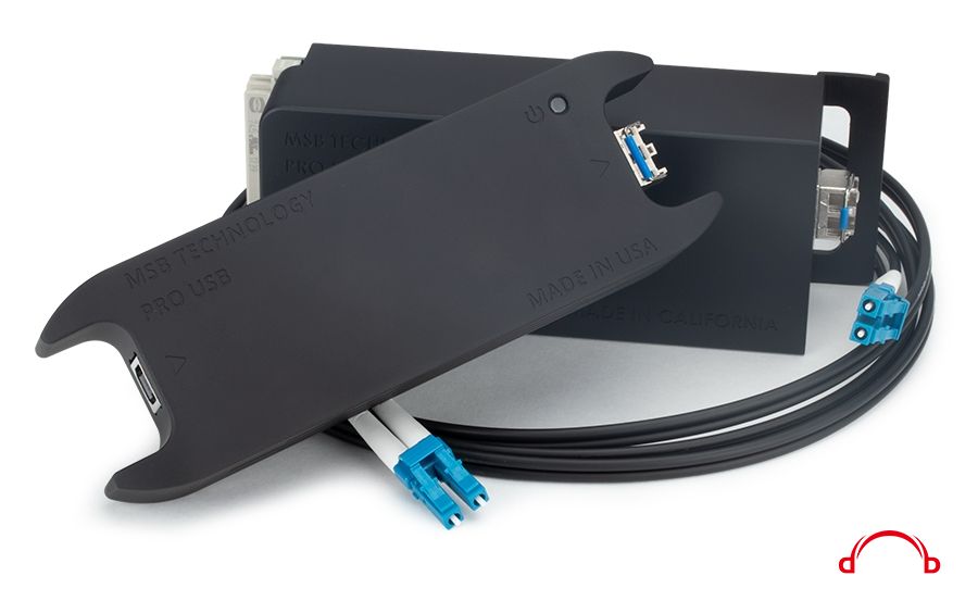

MSB 的PRO USB不能单独使用,必须连上一个ISL模块。
如图:
据文章介绍,ISL模块通过光纤输出时钟信号(Pro ISL的传输线有两股光纤线,一股由转盘将数位讯号传给DAC,另一股从DAC将时钟讯号传给转盘。也就是说,转盘与DAC的时钟讯号都由DAC内建的MSBGalaxy Femto Clock飞秒时钟统一控制,确保整套数位讯源的频率讯号精确一致---摘自枪文)。
那问题来了:
1,ISL模块输出的时钟信号,是否会经由PRO USB模块和USB2.0线继续输送至第三方转盘(MSB自家转盘不用USB)?
2,如果通过PRO USB连接数播,比如Aurender W20SE,因为W20SE是有时钟输入接口的,是否因为PRO USB已经传输了时钟信号,就不再需要重复连接时钟线?
3,如果通过PRO USB连接的数播没有时钟输入接口,比如Aurender H100,N10,它能否用MSB的时钟信号代替本地时钟?
请厂家人员和大侠解答上述疑问为盼,先谢!

发表于 2023-3-19 13:49:10 来自手机 | 显示全部楼层
时钟信号是无可能通过USB传输的。

usb传不了时钟信号,棒子德对于msb的支持来自msb时钟模块外输

发表于 2023-3-20 15:56:15 | 显示全部楼层
Q1:不会;Pro ISL输出的时钟信号可以同步,仅限于MSB自家的6代转盘;
Q2:W20SE通过USB Audio直接连接到MSB 的Pro USB模块上即可,USB信号通过Pro ISL进入DAC的时候,就实现了100%电气隔离,同时进行洗水和数据、时钟同步;另,MSB 6代DAC带WCK输出,可以直接输出给W20SE做时钟同步,这样数播/DAC实现同步可以获得“理论上”更好的声音;
Q3:不能代替;但USB输入给DAC的时候,DAC会用自己的时钟进行同步。
谢谢!  发表于 2023-3-20 19:18
