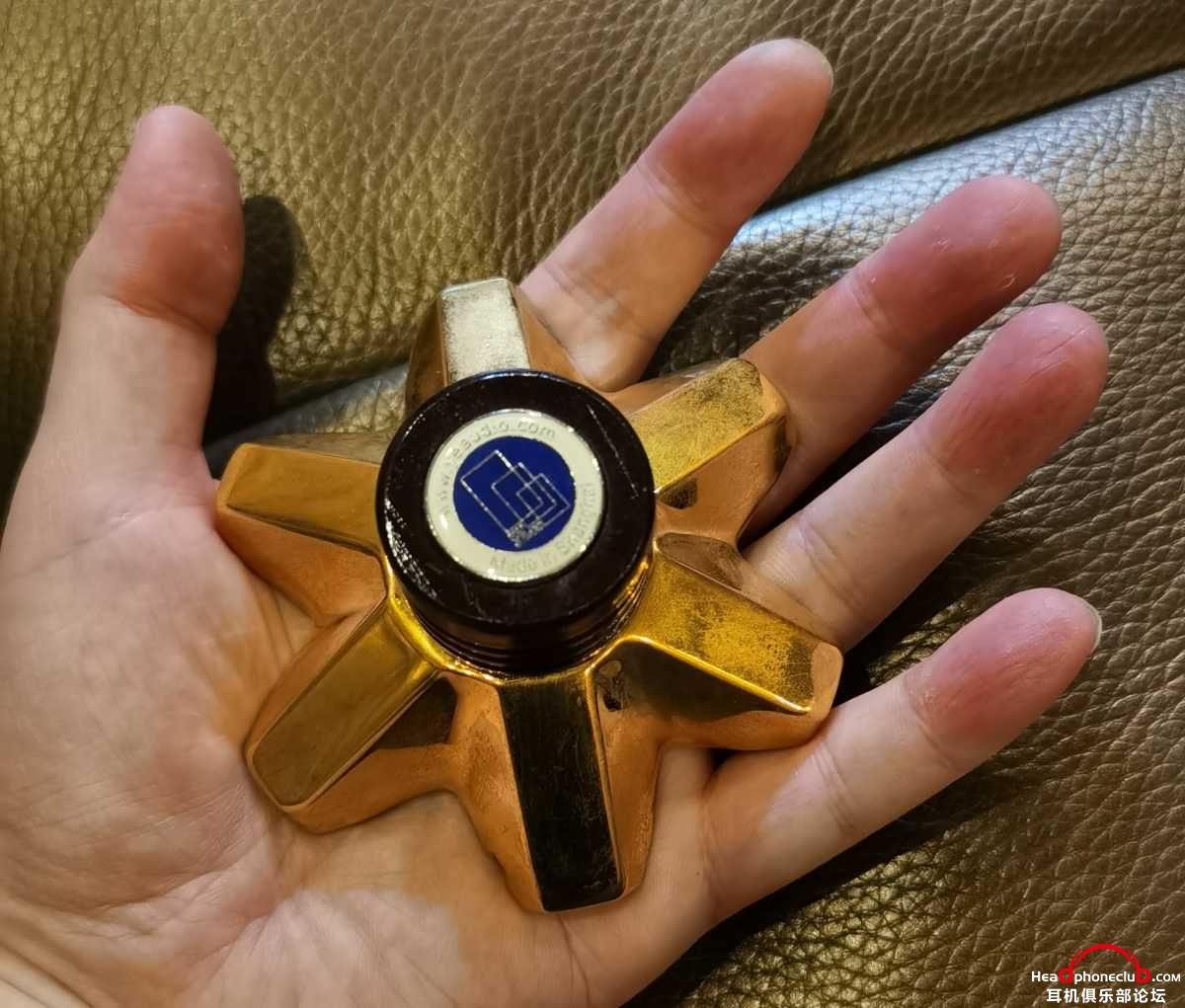

黑胶系统里会影响声音的环节甚多,这里抛砖引玉想问问玩黑胶的朋友在这两个环节方面的经验。
一个是碟镇。一个是唱片垫(垫在LP下面的那层东西)。
先上两个玩具的图。一个是YE AUDIO出品的碟镇。这个东西熟悉的人一看就知道是根据木内和夫的那个一万多元碟镇的启发制作的。当然YE AUDIO的这个便宜很多(不过也不便宜)。
这个碟镇对声音的改变或者说影响是一耳朵的。一放上去,声音立马变厚而润。
关于碟镇,还有一个“经验”是太重的、全金属的那种碟镇似乎不好,可能是因为会压得太死,会让声音变得偏硬而不好听。轻量一些的碟镇反而好听。我认为针对某唱盘是存在一个最佳重量的,超重就不好了。

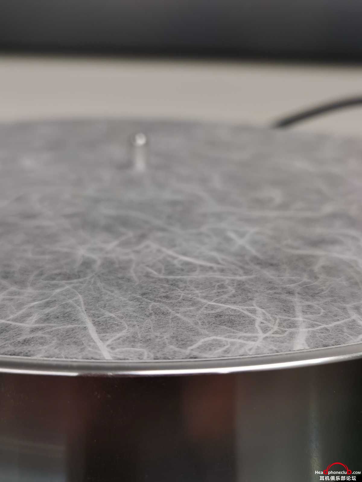

黑胶唱盘的上面放唱片的地方一般铺着一张橡胶垫或毛毡垫(唱盘原配)。这个有“升级”吗?也有。我买了一张日本TEAC用日本传统“和纸”制作的唱片垫。薄薄一张居然还是ABA的三文治结构,外面两层是和纸,中间夹心层是“石纸”(碳酸钙成分)。
试了试,放“和纸”唱片垫出来的声音确实和毛毡有所不同,整体的声音给我感觉是更纯净一些。看来这个“唱片垫”也是玩黑胶的一个可玩“环节”。TEAC宣称这种纸一是能更好吸收振动,二是能消除静电。
网上也有牛皮、软木、金属等材质制作的唱片垫。我感觉,这层黑胶下面的铺垫材料,其厚度和软硬会明显影响声音,可以讲究一下。不知道有没有玩过的,有什么心得可以分享?

发表于 2023-3-29 13:01:17 | 显示全部楼层
买过一个欧亚德的碟镇,有几个圆柱,上几个自己随意,算是解决了你对重量的需求。

 楼主| 发表于 2023-3-29 13:19:46 来自手机 | 显示全部楼层
这个设计好。针对每个唱盘确实存在一个理想的碟镇重量。太重肯定不好。

发表于 2023-3-29 14:34:48 | 显示全部楼层
小白 发表于 2023-3-28 18:06
黑胶唱盘的上面放唱片的地方一般铺着一张橡胶垫或毛毡垫(唱盘原配)。这个有“升级”吗?也有。我买了一张 ...
有用家能说说这个纸的效果吗

欧亚德的STB-MSX碟镇和上海老叶的碟镇我都有,欧亚德的碟镇我用了3个原配不锈钢圆柱砝码和3个选配的碳纤维圆柱砝码,高频非常透明鲜活,声场的话人声比较近。上海老叶的碟镇在我这里也是厚润的声音,声场和动态非常大,但是压高频(我是直驱唱盘+MM唱头),估计更适合重型唱盘+MC唱头的组合。还有一个压镇是日本SAEC的SRS-9,使用了9个独立的能上下活动的不锈钢圆柱砝码,声音介于欧亚德和上海老叶之间。所以唱片镇没有全能的,好在更换方便,所以根据自己听的音乐选用不同唱片镇吧。

发表于 2023-3-29 15:07:19 | 显示全部楼层
Sunshine出过一款型号为STS-2的用纯镁金属压制的黑胶唱片垫,白版不考虑搞一个玩玩吗
