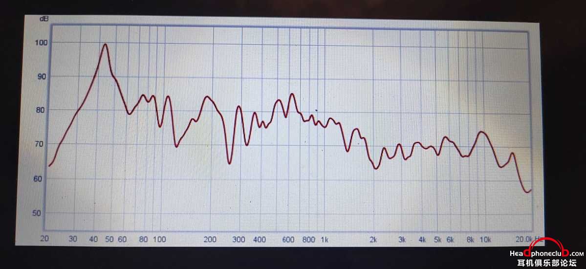

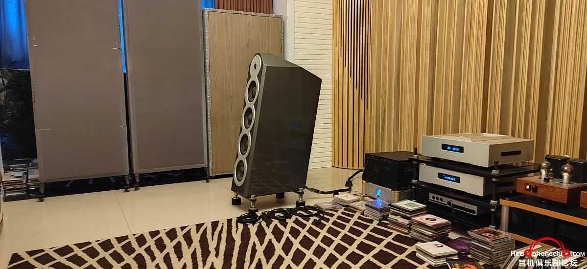

目前用的艾格斯顿罗莎签名版音箱,一个重118斤。
因为低音显得臃肿肥厚,请烧友推荐5000以内的脚垫,收一定程度收一点低音且不吃泛音最好!谢谢了。。。

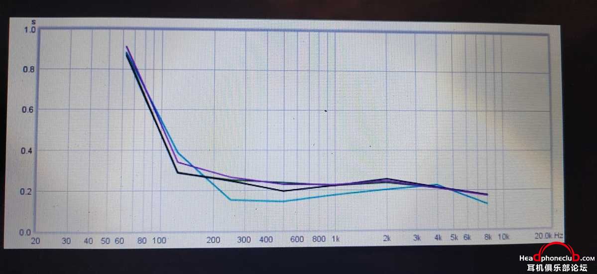

另外我撤了频响曲线,45HZ有一个高峰,看样子没办法了,另外60--100HZ的rt60衰减超过0.8了,有没有办法用威巨声什么的能降到0.6左右?

1. 频响曲线只与房间简正模式有关,和脚垫无关系。再说透一点,频响能描述的仅仅是声音“响度”,和音色/解析/声场/动态没有半毛钱关系,参考意义极其有限;
2. 改变频响,即若想削峰填谷,可使用相应频率低频陷阱改变简正模式,然后用摆位修正。但楼主这+20db的大波确实比较夸张了,其实如果做了陷阱,应该不至于此,想必是没怎么处理八个墙角;

你这钉垫怎么跟我见的罗莎不太一样,原厂的好像没这个架子的吧,钉子直接按装在箱子下面的。两个音箱8个6.5寸,共10个单元。这箱子不好推啊,得上宝达、VTL、拜事通等等。

你这钉垫怎么跟我见的罗莎不太一样,原厂的好像没这个架子的吧,钉子直接按装在箱子下面的。两个音箱8个6.5 ...

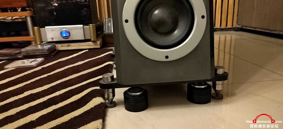

原厂那个我弄下来了,用铸铁做了四块,重新弄的钉垫,感觉比原配好很多

音乐等于力量 发表于 2023-3-29 20:12
已经在用德国乐陶避震垫了?
薄的是镁声厚垫,声音暖厚,
大的那款是声韵黑晶钢避震脚,收了一点低频,但是声音干和闷。

 楼主| 发表于 2023-3-29 20:26:37 来自手机 | 显示全部楼层
subbass 发表于 2023-3-29 20:07
1. 频响曲线只与房间简正模式有关,和脚垫无关系。再说透一点,频响能描述的仅仅是声音“响度”,和音色/解 ...
听民乐和交响没感觉多少驻波,只一些流行特别是特意加重低频那些才会觉得轰头。
想换脚垫只是想再收一点点低频,并让低频闷糊少一点,清晰多一点就行。

你这状态是房间承受不了大声压吧,建议钉子直接下地,不要用垫,从摆位入手再测一下。内拗和不内拗都得试试,寻找最佳位置和听感。多找两个朋友来帮忙听听,如果是天仙配的喇叭线还得换成单支的试试,收低频量感。港台流行、英文歌早有定论是难放好的,慢慢折腾吧。
谢谢,折腾很多年了,什么都换过了,摆位以前都是无数位置测试和听着来弄,目前状态已经是最好了。 因为是客厅(长4.5米×4米),长边摆放。 音箱左边是阳台,右边是过道饭厅,先天缺陷大。 [attachimg]701296[  详情 回复 发表于 2023-3-30 08:34

那么大的箱子,感觉距离听音位太近了,而且箱子和侧墙平行摆位,低频反射容易不停叠加放大,造成驻波。
