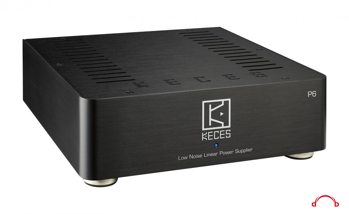

来自中国台湾的KECES凯乐这几年看准了数字符串流市场的发展,DC电源供应器一台接着一台出,造福了许多串流玩家,塑造了良好的口碑,透过强化家中网通设备和NAS的供电,达到串流播放表现的提升。对于DC供电的“小音响”来说,这些DC电源供应器能带来更高质量的供电,也能让声音表现更上一层楼。

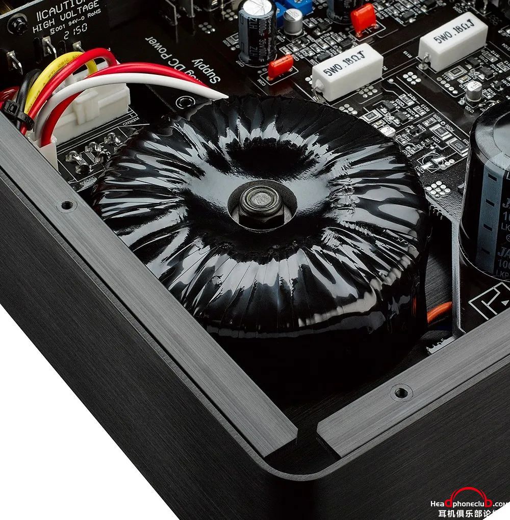

继P3、P8,与纳入了舒曼波产生器与USB隔离的P28之后,KECES又推出了第四款DC电源供应器P6,其稳压电路采用P28下放的技术,舍弃常见的稳压IC,改采晶体分砌堆栈,让供电更为余裕。
在本月刚结束的昆明音响展和重庆音响展上,P6就已经和烧友们见过面,收获了不少的关注度。没能到现场一睹真容的烧友可以看看文字介绍~
P6全机同采厚实的全铝合金制成,结构稳固并提供完善的噪声屏蔽。输出有两组,Zone I是5V/7V/9V/12V,Zone II的输出功率较高,为12V/15V/19V/24V,两组输出均可供给3A的电流,几乎包办了市面上绝大多数的DC供电设备和音响器材所需要的电压规格。只需要通过拨动背后的开关就能快速调节,最大限度提升了用家的使用体验感。
KECES的DC电供在规格数据上也让人心动,超低的ripple noise在全额输出下小于220uV,若在60W输出更小于150uV。
KECES P6和P3一样都属于较为小巧的线性电源,非常适合小设备玩家使用,加上其海纳了各种电压规格,完全满足了用户的多重需要,性价比自然也就高了很多。
正是因为线电的工作原理就是吸附屏蔽电源干扰的,不会影响声音风格和音色,同时也不会削弱声音动态,背景干净才能听到更清晰的定位和更丰富的细节,只要接入您的系统就能明显感受到它带来的提升。
器材规格
型式:直流电源供应器
输出:Zone I:5V/7V/9V/12V, 3A;Zone II:12V/15V/19V/24V, 3A
Ripple Noise:<220uV (全额输出);<150uV (60W)
最大耗电量:150 W
尺寸:220x220x66mm (WxDxH)
重量:3KG
