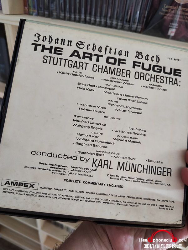

   目前机器已经到手半个月,基本每天回去都会听一听,我一直希望是自己头发短见识也短,一个40年前破烂洋垃圾能好听到哪里去,一定是耳朵坏了。但起码到目前为止,我还是认为带后转录的声音,就是更好听。期间,也去咸鱼上搞了一个4轨商业带,主要是为了看看机器带速是不是正常。
   结果是商业带的效果比2轨高速录出来要差,我也不知道是买的带子状态不好(没看到发霉掉粉,带基也没有变脆硬),还是说录音本来就一般。反正我一开始也没打算批量买古董带子,狗粮问题我想的就是转录下二嫂、日本立体声、tower等等出的高品质SACD,作为姨太太调剂下口味,只是没想到效果出乎意料的好。不知道用开盘机玩数码转录算不算脱裤子放屁,反正是真好听。
