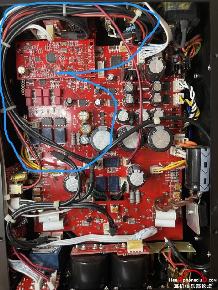

胆耳放在音量为零时有底噪,不管输入是rca还是平衡都不能改善,插入悬空电源或是三相接地电源都一个样,但是神奇的事发生了,只要弄半截线接到rca输入插头的地上,噪音立马消失,就像是一个天线,真是莫名其妙,当然,用手摸也能消噪,但效果不如半截线,不明原理,请高手给释疑一下!

 楼主| 发表于 2023-5-9 09:48:53 | 显示全部楼层
折腾了好长时间,最后发现是机内的各种低压线被绑在一起了,分开后问题解决。

 楼主| 发表于 2023-8-1 11:30:38 | 显示全部楼层
设计复杂但也算精细,却把电源线各种音频转接线绑一起,不起噪才怪,服了这国产OEM。
