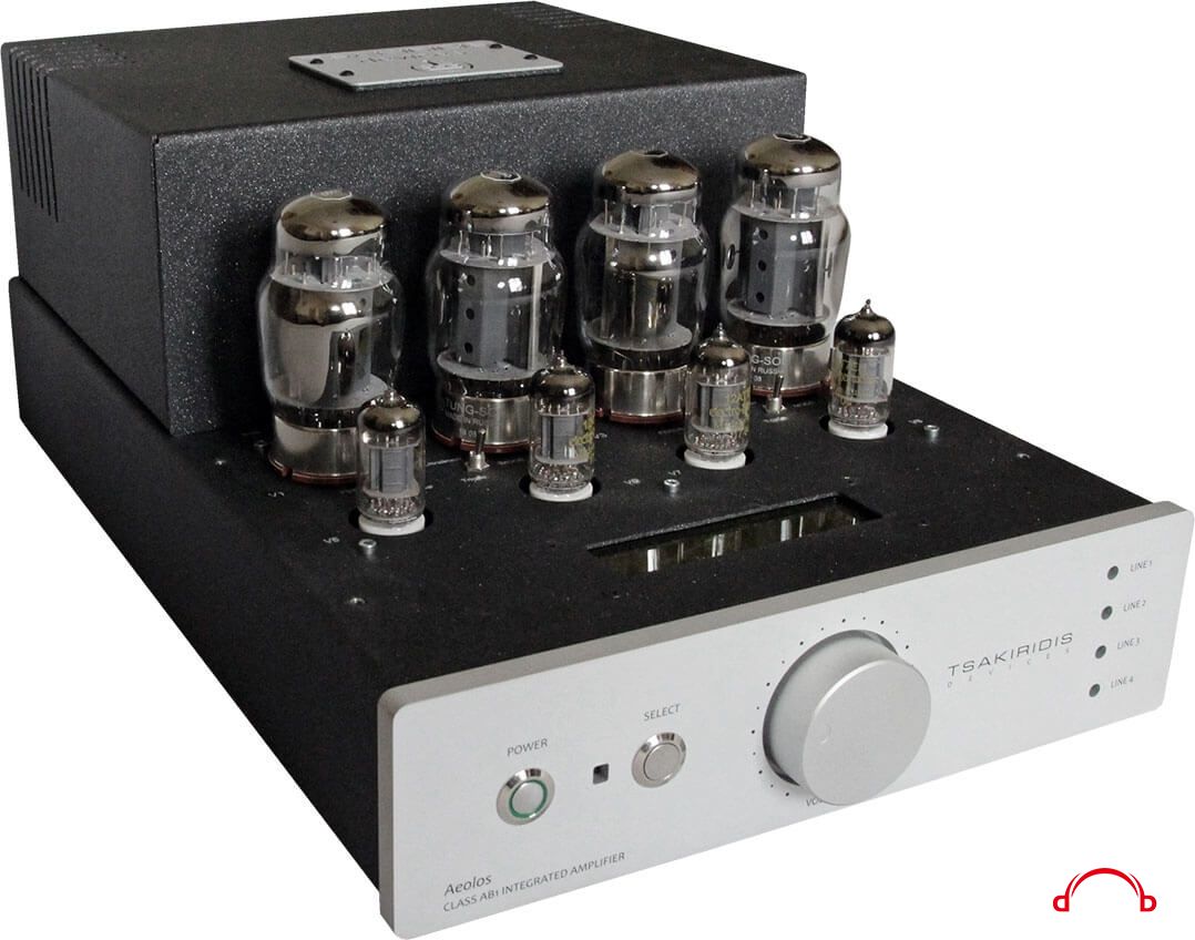

来自希腊Taskiridis(神曲)的紧凑型AeolosPlus(风神升级版)重达20公斤。他们要价仅仅是适度的19900元(2023年中国市场指导价)---这怎么可能呢?
Tsakiridis Devices是由Kostas和Odysseus Tsakiridis兄弟姐妹与他们的父亲在1987年创立。这些放大器仍然在位于希腊雅典的家族企业中手工制作,在德国由Audioplan公司提供代理服务。神曲胆机在音质方面以敏锐鲜活著称。
使用四只EL34的 Aeolos(风神)基础款价格约为¥16900元,本次测评的带有四只6550功率管的Aeolos Plus(风神升级)价格为¥19900元,更复杂的Aeolos Ultra(风神超越)价格为28800元(均为2023年中国市场指导价,单位为人民币元)。该公司的产品组合仍然是惊人的实惠,哪怕是单声道后级亦然。当然,性能价格比是王道。

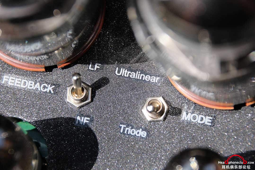

所有Aeolos不同版本的共同点是,它们可以在超线性三极管模式之间进行切换,并且为负反馈量提供两种可切换的设置:正常。此外,液晶显示屏提供了关于偏压设置的信息,可以通过电位器进行微调。除非您家里有小孩子或宠物,否则您可能会卸下保护罩以露出电子管。

操作模式
我们发现风神这款合并胆机的好玩之处在于其超乎想象的灵活性。当需要大输出功率时,人们可能会选择超线性模式,而三极管模式则受到喜欢音色丰富的老烧的欢迎。多一点负反馈会使声音更紧凑,当然,低负反馈会影响失真和衰减。你应该尝试一下,并与你使用的扬声器直接联系起来决定,甚至可以根据音乐类型的不同而不时地切换。当然,在电子管被加热的工作状态下,必须在最低音量下操作切换拨杆。所提供的可能性类似于某些DAC解码器上的可切换过滤模式,四种略有不同的声音表现。请注意,这不是一个噱头,而是经过深思熟虑的技术特点,是一个受欢迎的功能。
在发光的6550功率管通过大尺寸的输出变压器推动扬声器之前,每通道有两个并联的双三极管ECC83和一个作为分相器的ECC82负责处理信号。当然,所有的电子管都是匹配的。
希腊人没有为他们的放大器使用不同阻抗的端子。总的来说,结构似乎非常坚固且材料密集,显然没有节省费用。变压器还有通道分离的高压绕组, Nichicon电解电容,双面电路板上有金属膜电阻。 即使扬声器端子不是知名品牌产品,它们也绝对可以正常工作,并且输出变压器是为高带宽设计的,因此重量相当大。
位于前面板中央的音量控制器,来自专业的Alps。机器内部也是非常高质量且整洁。
镜像对称结构非常干净和准确。

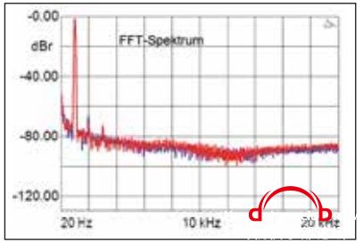

实验室评论:
扎实的输出功率,每通道脉冲储备高达近100瓦,良好的失真和令人满意的噪声值,通道分离略显紧张(虽然在10千赫兹)。非常好的通道同步性,几乎没有串扰,几乎有50千赫兹的带宽。
