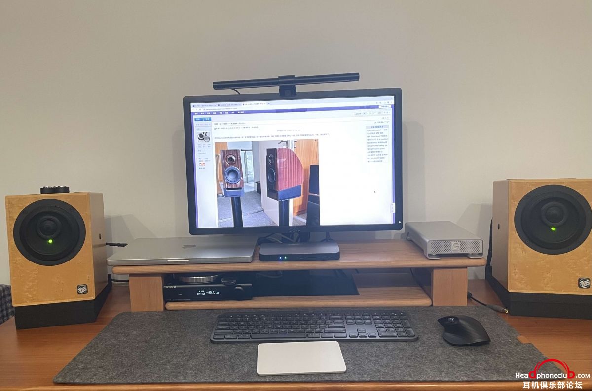

受房间空间局限,想尽了所有办法,有源音箱只能摆放在显示器两侧距离约1.2m,且距离墙体很近(约15cm),音箱为德国me 的RL906有源,导向孔向上(不是常规的向后或向前)。为了好看美观定制了两块樱桃木底座(还没到货,暂时用海绵代替)承放音箱,音箱底面离桌面5CM,约成5°仰角,当然我知道这不是很理想的脚架材料和形式。
现在声音的问题是:1、声音不凝聚,定位不准确。2、听音位置太近,声音有些硬和冲。
计划进行两方面的改进:1、在音箱后面的前面搞点声装,尽量不破坏墙体,无损安装。2、在音箱和底座之间弄点防震措施,比如垫防震板、防震垫之类。

底座肯定要换掉,近场聆听,要三角形摆位,音箱距离前墙多远也要试验。当然以上不是绝对,以实际听感为准。

高音水平尽量拉到跟耳朵高度一致,这个箱子的甜蜜点比较小,每边一点点调整内倾角度直到结像最清晰为止。

这箱子就是要近而且要对准耳朵才才好听,远了会虚和粗
还有就是……你试试别用拓品

订做一个桌面脚架,应该好不少。

使用硬质音箱架(比如K&M 26772),声轴与耳部高度平齐,等边三角形摆放指向听音位置或在此基础上稍微往外10度左右。
再进一步就是换小尺寸桌子,音箱用落地脚架。

楼主这系统的声音结像不凝聚,定位不准,声音听感硬和冲,这些基本都是音源和前端的问题,建议先不要调整环境、声装之类,而是先从音源开始着手优化处理,另外可以供电部分,会不会用了一些质量比较不好的电源拖板之类,都会有影响的

音箱底部的座垫,建议采用3~5cm厚度的花岗岩石块,与音箱底部同形状大小即可。你可以试试,实践出真知,对比识好货。

音箱尽量齐耳,专业音箱都有水平和距离的推荐。托品d90se就是个憨疙瘩。

原来玩过真力音箱,感觉监听音箱对环境要求低于民用箱,德国ME和瑞士PSI最接近家用音箱的音色,监听音箱吃前端。

这两个问题用同轴都可以解决。
但你的嗽叭没有拉开距离,毫无意义。首先要换个更大的桌子。有源音箱电脑系统有两个调整点,尾插和USB线,多买几个试。但是不解决间距问题,都是浪费钱。
