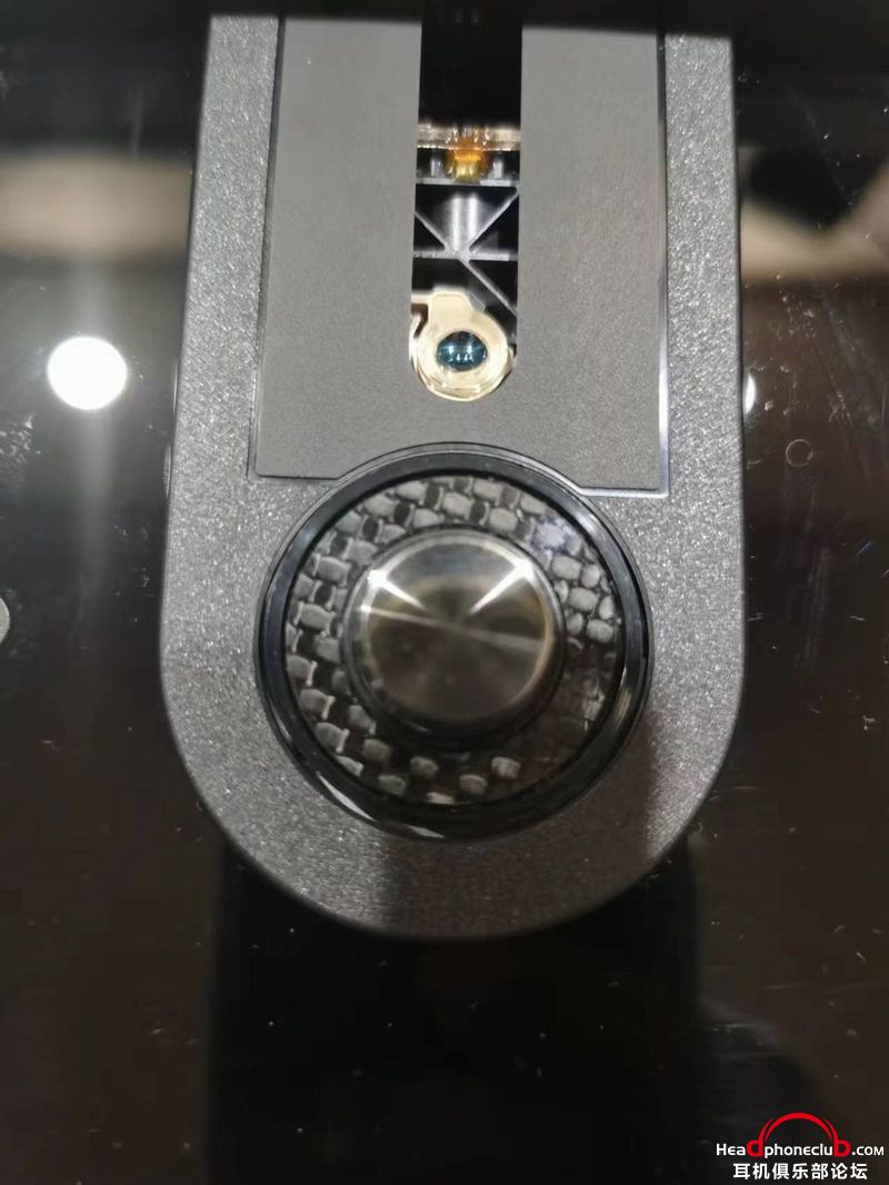

滑盖的cd机,碟片多放个几次,内圈会有一圈圈圆形的磨损。怎么才能减轻甚至避免这种磨损?

这是cd机与碟片数据面接触的那部分  详情 回复 发表于 2023-7-6 22:44

 楼主| 发表于 2023-7-6 22:44:27 | 显示全部楼层
a3316069 发表于 2023-7-5 08:40
给马达盖上面贴贴纸,碳纤维贴纸
这是cd机与碟片数据面接触的那部分,好像也用了碳纤维的材料
