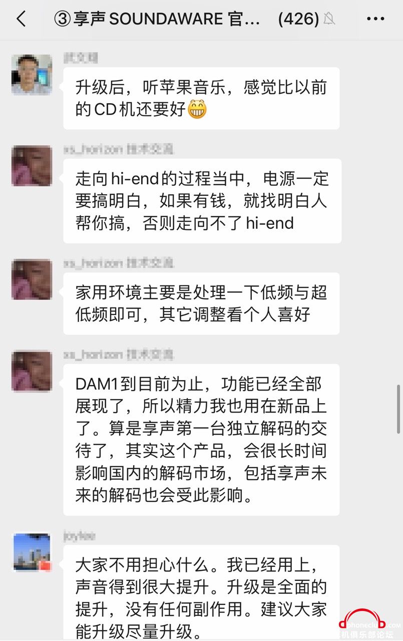

购买用户淘宝真实分享(截图):
1 大.jpeg 2 大.jpeg 3 大.jpeg 4 大.jpeg 5 大.jpeg 6 大.jpeg 7 大.jpeg 8 大.jpeg 9 大.jpeg
