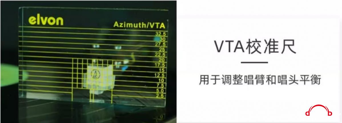

任何一张黑胶唱片都不是完全平的,播放的时候唱头会有上下起伏,所以黑胶播放的时候针尖的水平方位角和侧倾方位角是在不断变化的。
因此,黑胶唱臂的唱臂管是否水平,唱头盖是否水平,其实不是那么重要,重要的是针尖在播放的时候的状态。
当然,作为起步的调整方法,把唱臂管和唱头盖调整水平是第一步,可以买一个VTA规尺,用臂管上下沿来对准水平线。
要调得更加精细,可以考虑买一个好一些电子显微镜,用来直接观察和调整针尖落在唱片上时的水平方位角和侧倾方位角。

发表于 2023-8-24 12:37:04 | 显示全部楼层
VTA规尺就是这个样子

谢谢枫林兄。这个我有,电子显微镜我也有。我只不过也像前面几位说的,想简单一些,就用那个方格线把臂管调水平就行了。但是臂管是圆的,并且镀铬镜面的,而且臂管上没有水平标志线,用这个办法我感觉比较难。另外因为是圆的,唱头上表面也不平,放小水平仪的办法也无法实现。
如果是同样粗细的话看臂管的上下沿不行吗?我用过几支臂前后同样粗细的都没有中心线,像SME那种式样通常都会有线。  详情 回复 发表于 2023-9-23 11:19

你如果只是把臂管调水平,及格了,但未必是最佳状态,原因我前面已经解释过了
这个我知道啊。不是说了有电子显微镜吗? 现在大家不都是觉得没必要精确吗?我也是想简单啊,就是问如何把最简单的水平挑出来,有什么办法  详情 回复 发表于 2023-8-24 16:05
