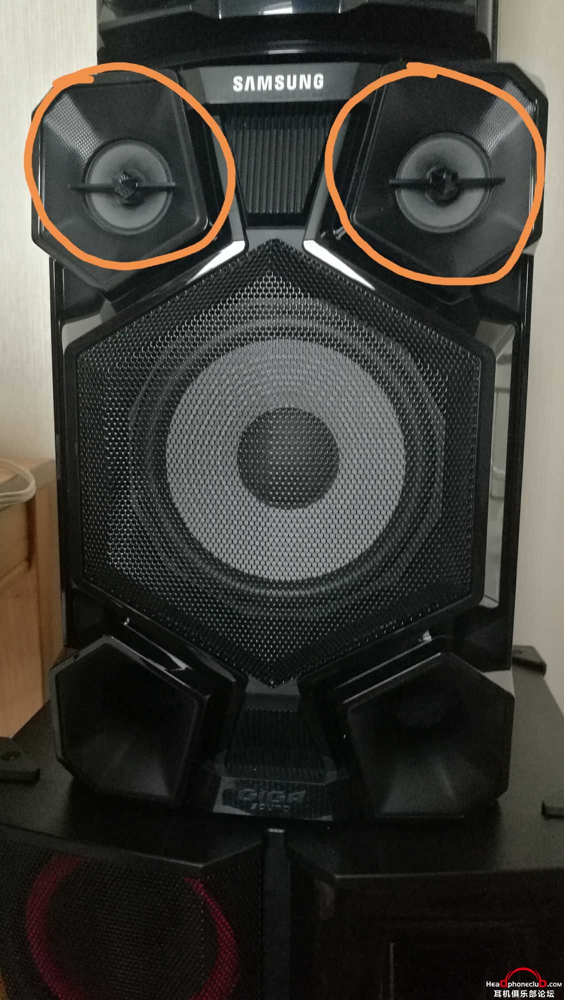

我是三星MX-JS5000组合音响的8时拆机音箱。我手上一共两只。每只音箱有两组喇叭线,一组喇叭线叫“front”,另一组叫“twitter”。。。这是不是也算广义上的2.1音箱?图里画出来的地方就是两个高音喇叭,用的一组“twitter”线。

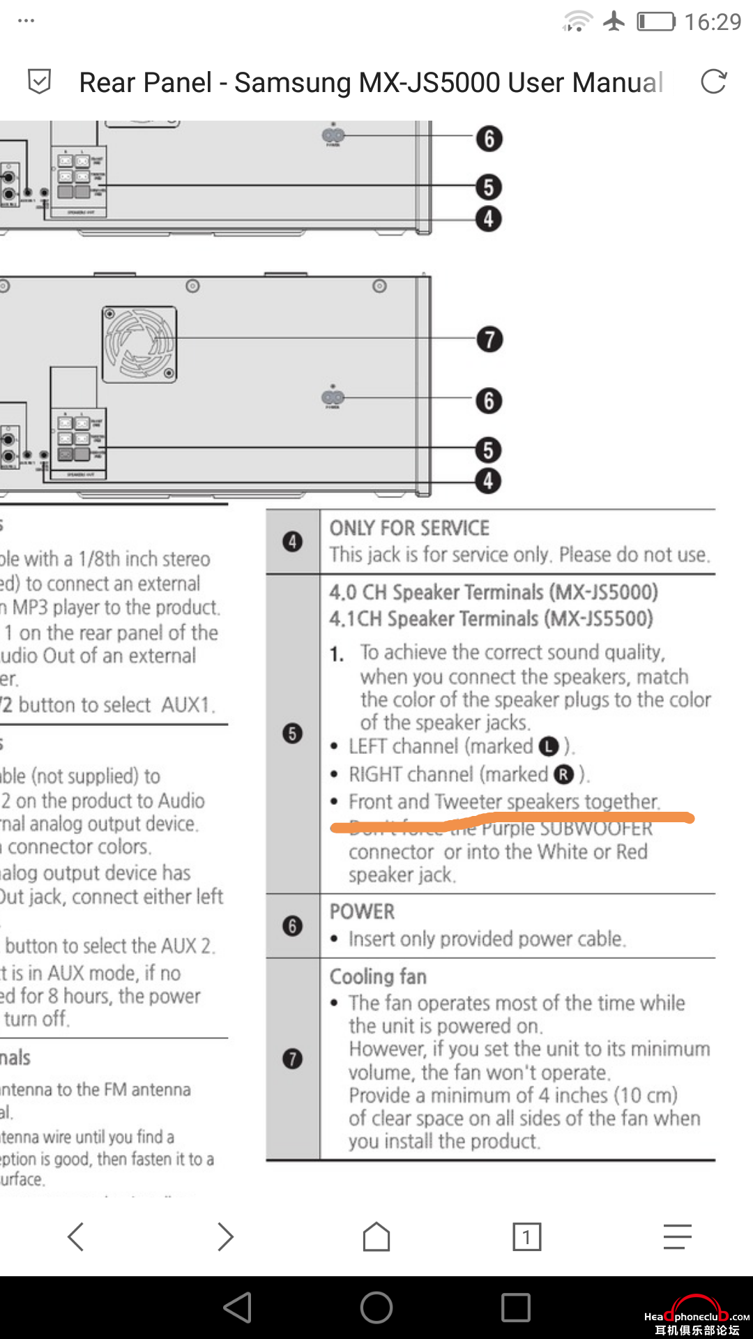

各位老板儿不要被说明书上画出来的“together”误导。这个“together”是指front端子跟twitter端子是做在一块塑料外壳上的,是防呆的,而不是指它们并联。

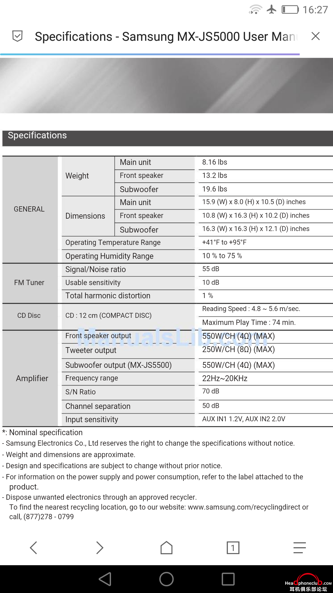

最后,洗碗各位老板儿给我提供一下宝贵的介意:到底这对儿音箱是已经分好频、可以直接接功放用的;还是要在“twitter”线上加高音电容?谢谢各位大哥。

front是4欧、twitter是8欧,并联起来2.66欧。我查了一下功放说明书。书上说它支持2/4/6/8的阻抗。2.66不在这4个里面。会不会有影响?  发表于 2023-9-3 19:37

说明书上说2欧时的功率,每个夹子最大是180瓦。。。。再下跌就能换功放了。  发表于 2023-9-3 22:59
