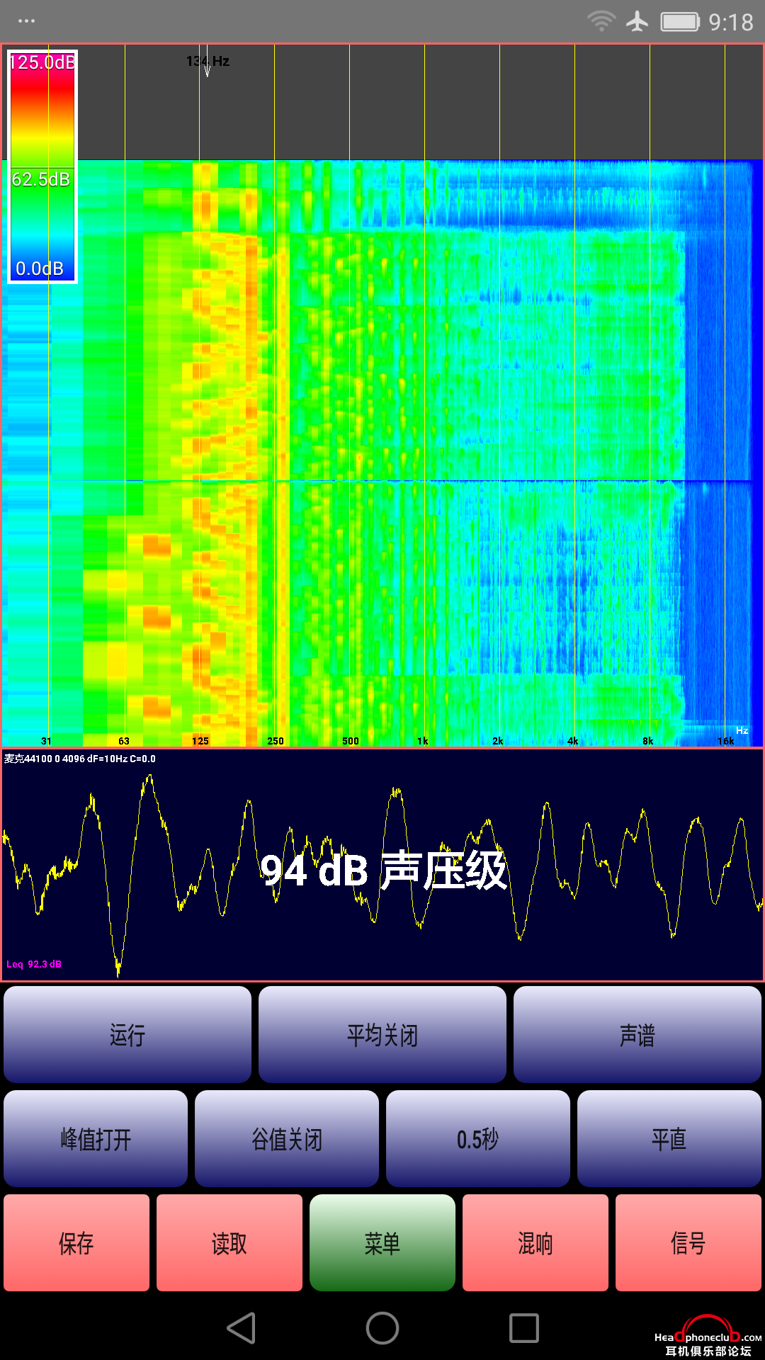

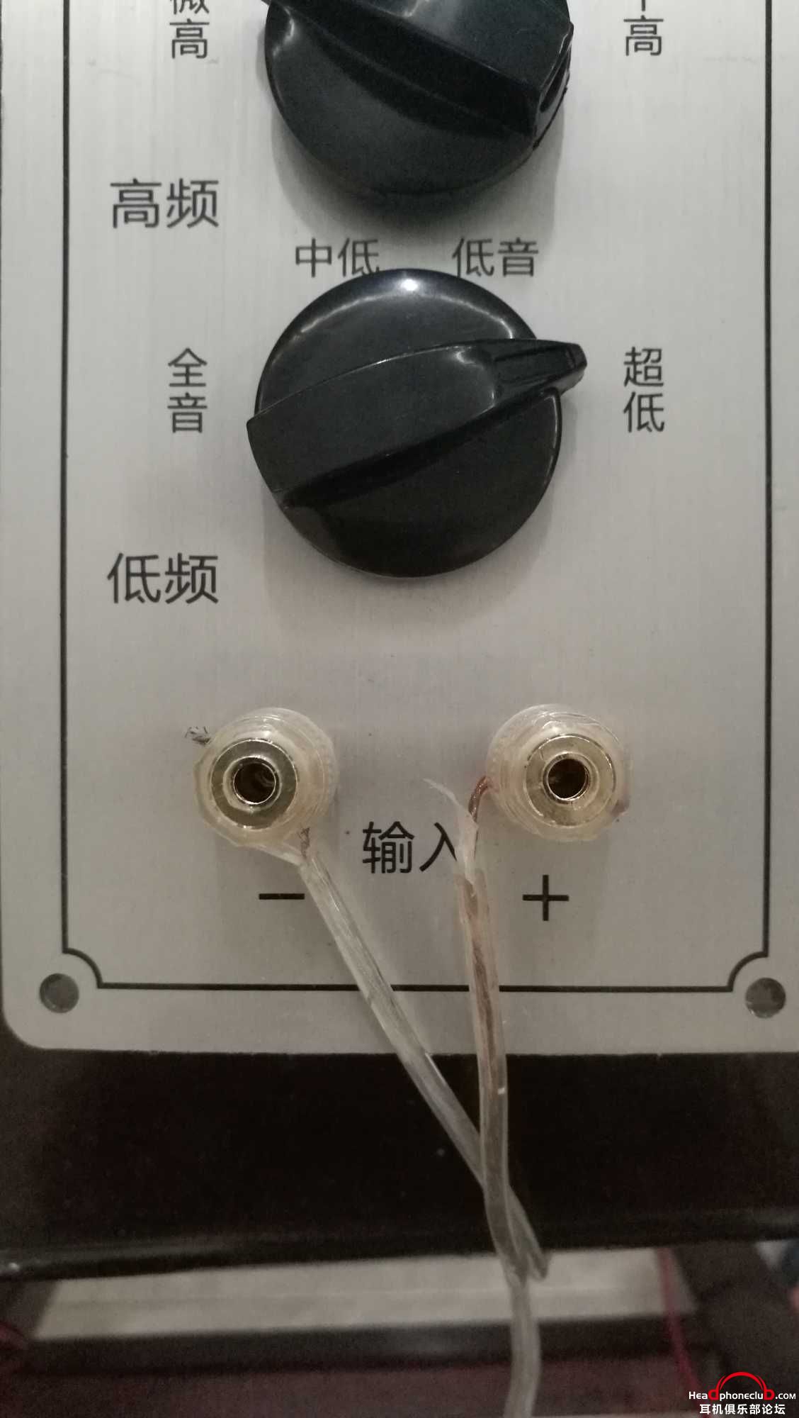

就是图里黄色和红色的区域。调分盆器的低音,四个档位的“超低”档和“中低”档都差不多是这样的频谱。。。。是不是房间的原因?我的明间是35平方米、高3.2米。比较空,挤有两张四仙桌、一把椅子、一个花架子。

你嘅分盆器改一下参数,两百五以下截开,自然就某峰啦
原来我只是把纯低音喇叭的中高音截去的。经你一提醒,现在换个西路,把中低音喇叭的低音也截去看看。  发表于 2023-9-4 14:19
