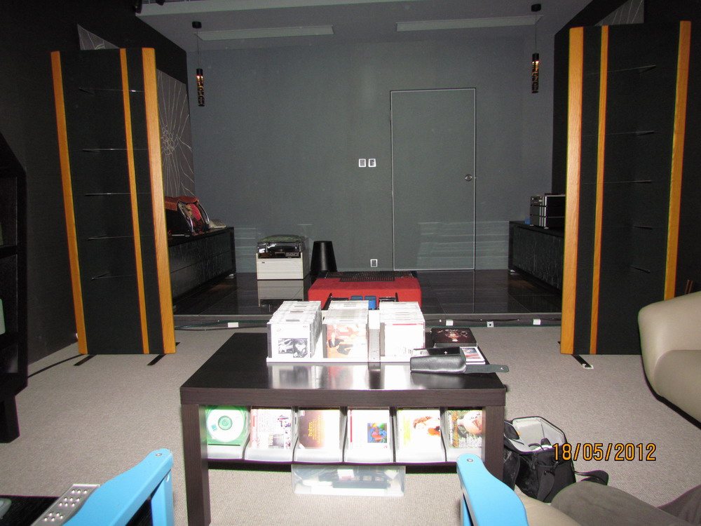

因为我看到很多日本烧友都是小房间摆对超级大的座地(上百KG一只的)
又或是 再大点的房间摆一对 300KG的巨无霸。
然后朋友叫我换后级就可以了,

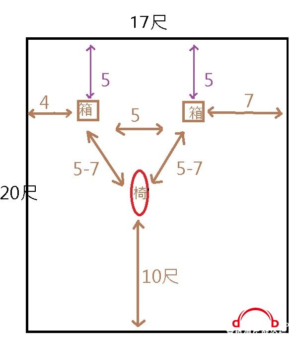

然后最近又有个网友说房间大, 换音箱
我现在环境是
6.2米深*5.2米宽*2.45米高
36平方可以用书架箱吗???? (因为我觉得这个喇叭就像是个书架箱只不过做得厚重点加个扩音板连底架, 但本质依然是能发出低频的银参考)
高音为1.5吋  低音为五吋
我现在的后级老实说是垃圾推力4 OHMS 30W (10000元a类, accuphase a30)
音箱是阻抗是4歐姆。
準備升級到ACCUPHASE A75或是A80。反正想玩一些細膩4OHMS時起碼100W起跳的AMP
在音箱拉到宽5呎时人声结像才ok,  要坐得很近, 才能听到足够的细节
这音箱是低音单元后气孔箱,
后气孔打出低频到后墙后, 低频通过房间反射使本来反相讯号变返同相讯号, 加上低频音压高,比较适合近场听。前气孔箱,完全依靠单元本身 的直接音压,要有一定距离比波形成形,比较适合远场听。
所以:
如果你玩量,就玩后气孔箱    玩质,就玩前气孔箱
如果你屋大 AMP 细,就玩后气孔既箱
如果你屋细 AMP 大,就玩前气孔既箱
如果你坐近喇叭,就玩后气孔箱
如果你坐远喇叭,就玩前气孔既箱
我這個個案, 是不是換AMP就可以, 而不用來個百來公斤的音箱,
是我第一对音箱, 希望玩好他们
Ensemble Primadonna Gold
劉總編很大聲的說,不論大小、價格,這是它聽過最好聽的喇叭之一。小小的兩個單體,獨特的扁平造型,在中等空間下(7到8坪 , 即23平方-26平方米)的確可以發出讓人食不知味,美得無以附加的聲音。
几个月前刚入坑时一心觉得, 用过我这个音箱的前辈说, 只要离后墙1米以上, 中频低频的厚度就会补回来
于是我一直一直把离后墙1米以上当成黄金定律。
但其实我到了前天才意识到调教结像的重要性...之前一直在好声恶声好声恶声之间
另外就是在找摆位的方法时,
我找了一些流派是很想去参考去学习的,
分别是:   定位李的室相连(屏风) ,  LEO的皇帝位试音碟,  石井伸一郎的听音室
定位李
是玩屏风的, 第一个吸引我的地方是他那套是把音箱搬到离后场很远, 使用整个空间当作一个音箱的外部,
很多朋友都亲自体会了这个摆法可以有无尽无穷的音场。
LEO的皇帝位试音碟  就是有很多基本知识, 相当于上了一节2小时的课。
而石井伸一郎的听音室理论 很吸引的地方就是我的房间比例跟他的学说中寻求的比例差不多
只要把天花板的轻钢架去掉就达到了。
年輕時說話有點沖
