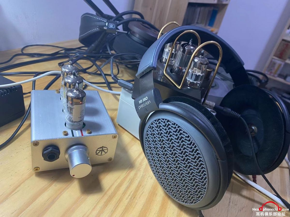

机器已修好,插上我收藏的古董黑羊毛平铭hd580试机,OK,这是最舒服的声音了,比gs3000e舒服,仿佛又回到那个午后

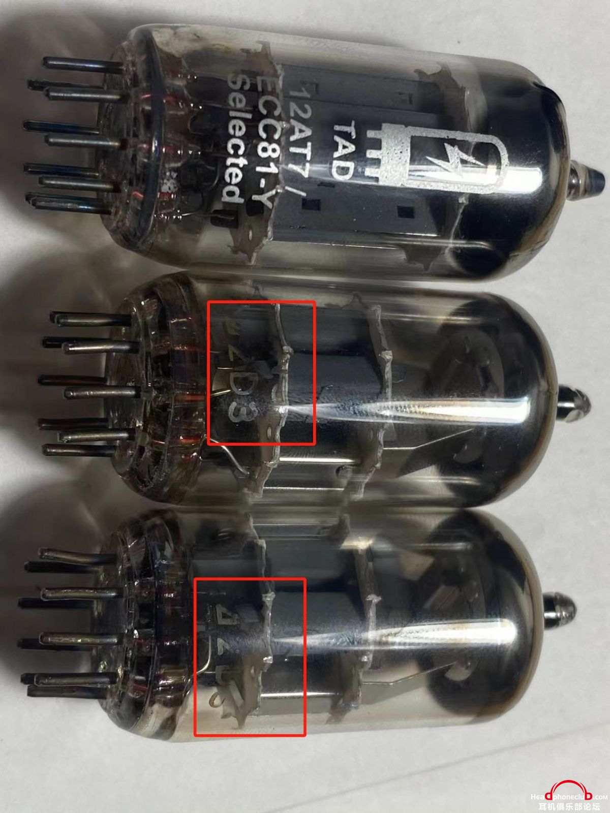

这台机器的中间用管为打TAD标的是南斯拉夫EI产的12AT7,管身无暗码,特征是长滑屏,比较少见,声音还是不错的。另外TAD标还有一种常见的12AT7是国内长沙电子管厂代工的,这种声音就差多了。两侧的ecc86可以从管身暗码(图中红框处)可知是philips公司荷兰Heerlen(海尔伦)厂生产的,时间是72年4月,结构特征是双支架圆片带凸点消气环,60年代的声音会更好点,50年代的最好,但你们一般也买不到。
