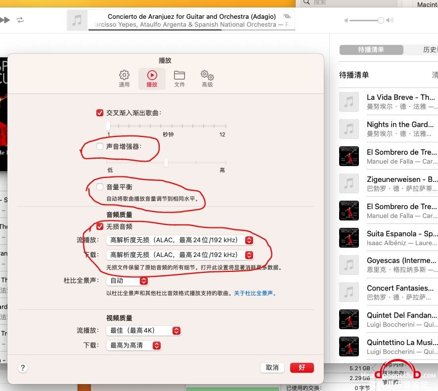

apple music的设置里面一定要像这样设置声音才对,“声音增强”和“音量平衡”一个都不能选,选上就不是原码输出了,音质立刻就会变差。
