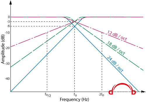

绝大多数普通音箱是模拟分频器,重点是:在分频点附近区域,是两组单元共同工作的。
具体的区域大小,看分频线路的衰减斜率。
下图,
3种常见音箱的分频斜率,Fo就是分频点,Fo/2就是一半,2Fo就是2倍。
比如,分频点在100赫兹,2Fo就是200赫兹。
举例,分频点100赫兹,超重低音的分频斜率是-12dB/oct。
在200赫兹时,其音量比100赫兹时,衰减了12dB。
每-3dB,就是减少了一倍音量。

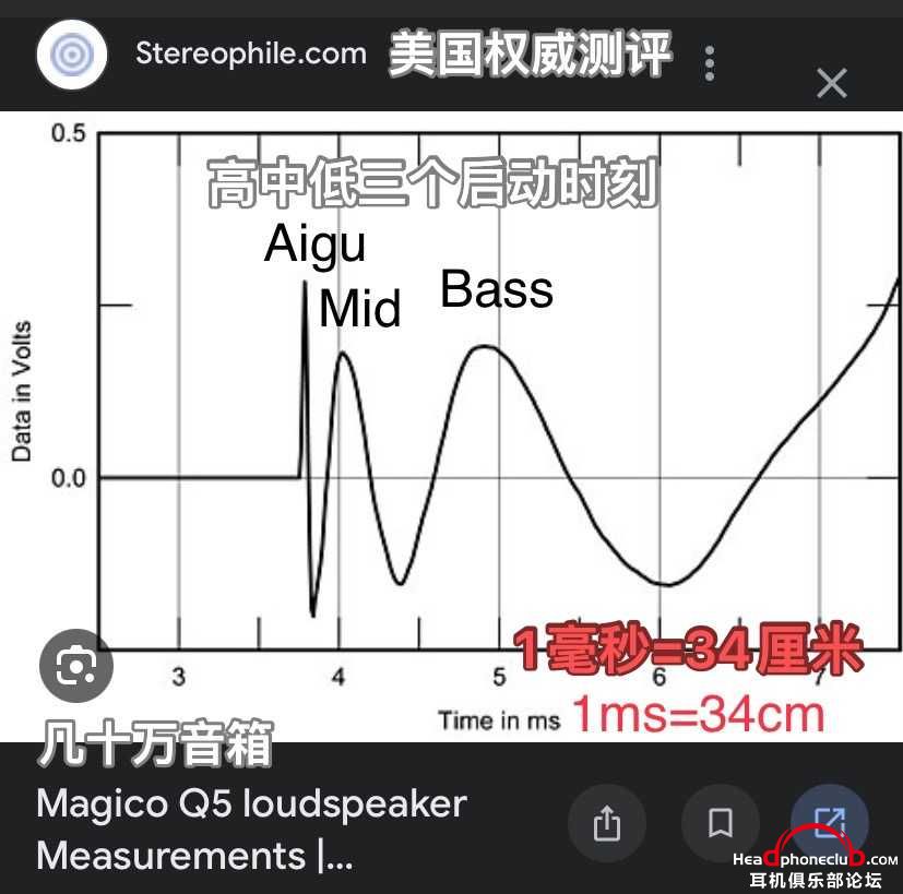

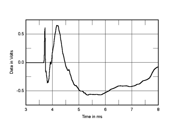

看2张美国权威期刊的测试图step reponse.
同轴单元,始终是2个不同的单元,不同的启动时刻,所以实际上,无效!
https://www.stereophile.com/content/wilson-audio-specialties-alexx-v-loudspeaker-measurements
威信wilson audio的3组喇叭时差,中低音至少“差开了17厘米”。
具体价格多少没看,但单元挺多的,长得也挺高的。

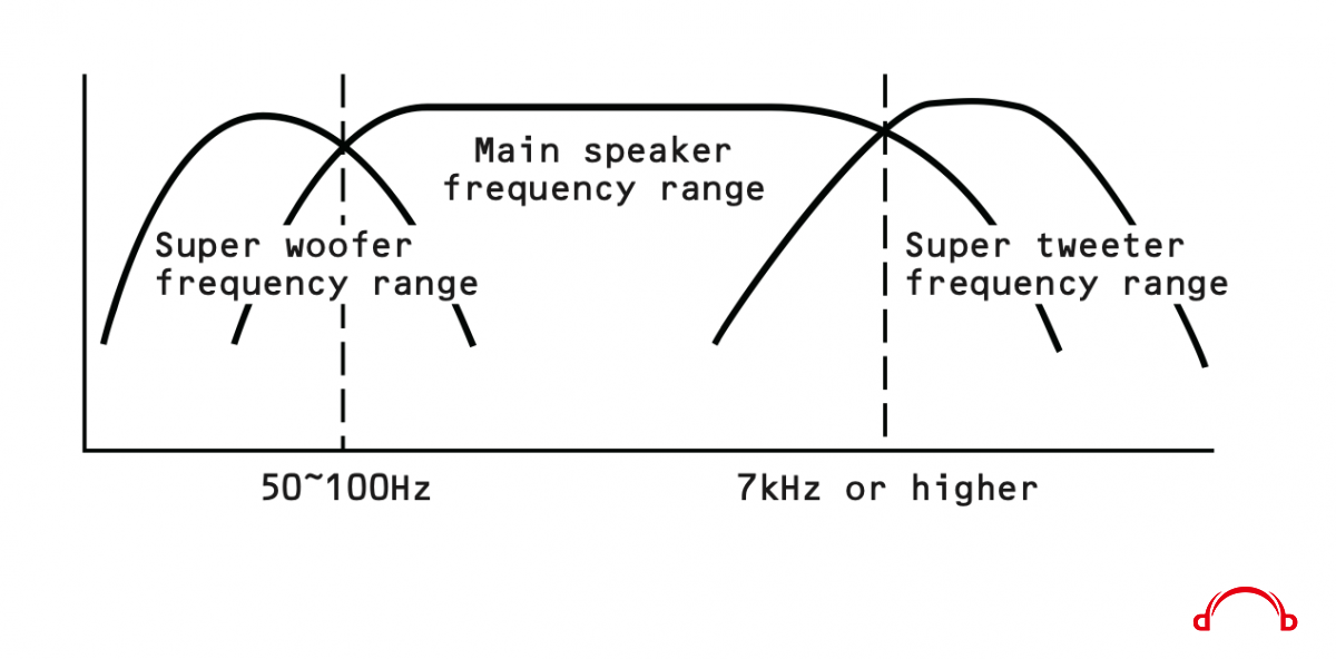

那就记住:音箱的任何分频点不能在100到7000赫兹以内。
如下图某国外著名扬声器单元(不是音箱)制造商所建议。
者对分频电路,设计很简单,对单元的选择而言,不简单。
需要横跨6个八度,且保持线性,且在2000赫兹起,展现定位能力。
什么叫拥有定位能力?也叫3D立体声声场重播,“重建舞台感”。

顺利延展到5000赫兹。和一只直径小于17毫米的超高音结合。
还要做到,共振频率在100赫兹以下。这样,才能确保分频点够低到150赫兹附近。
把无方向感的超低频,完全交给超重低音。
中频为重,器乐和人声都在中频

 楼主| 发表于 2023-9-27 06:44:48 | 显示全部楼层
因为百度不行,
可以在搜索网站Bing.com上
输入 step reponse + 音箱品牌的英文名字,点击”图片“。
就能看到其单元时差的大小。
底部X轴 每格是0.5ms,每2格是1毫秒,声音1毫秒走0.35米,也就是35厘米。
第一个波峰,通常是高音。最短时间启动。
之后是中音,如果是接反,那就会显示是一个波谷。
最后的波峰,通常就是低音单元的启动时刻。

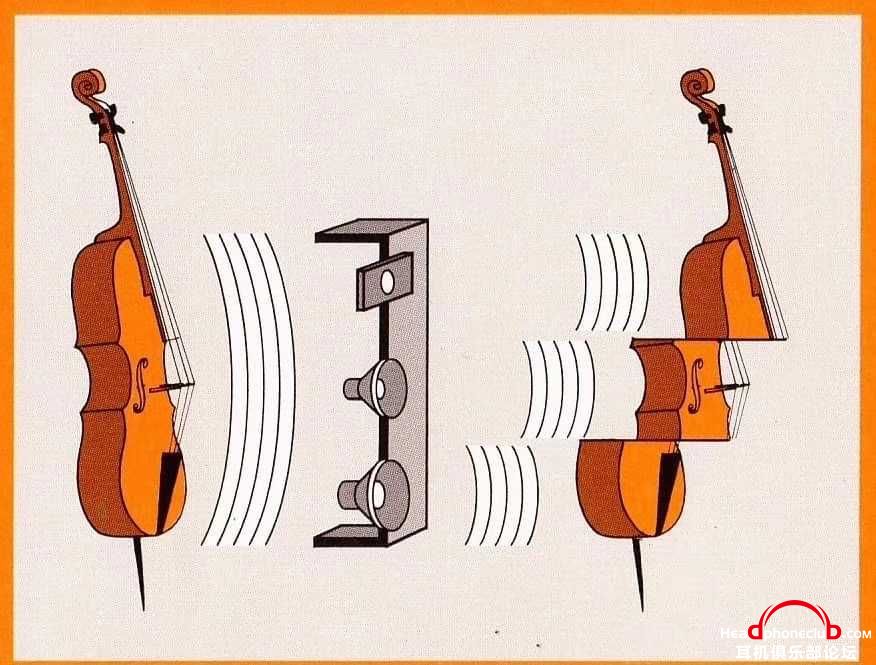

波峰之间相差1格,意味着,歌手的嘴唇被前后扯开了17厘米。
或者是小提琴被前后扯成了低音提琴大小。
现在,各位应该就可以明白了,为什么所谓的99.9999999%的立体声音箱,其实根本放不出立体声定位感。
