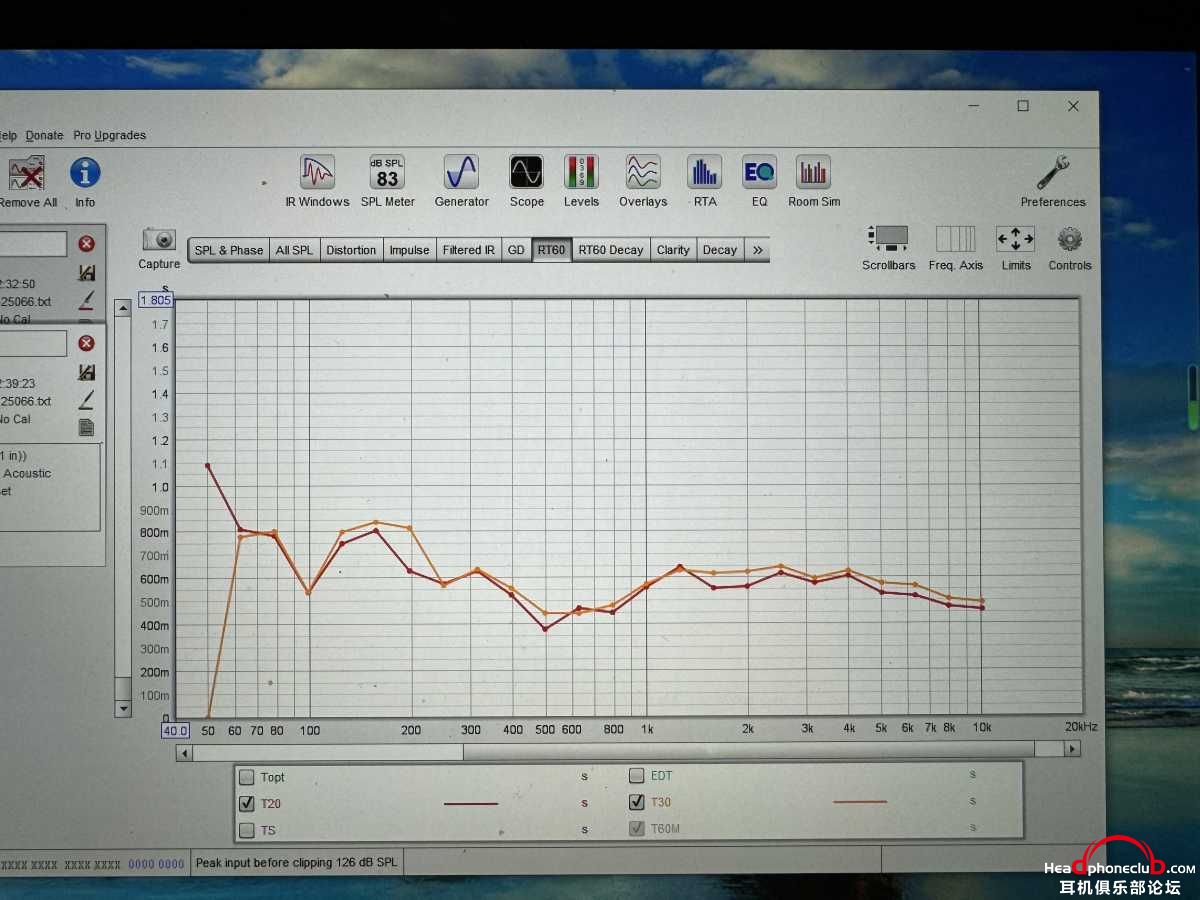

目前阶段,希望先把这个低频混响时间过长的问题改善一下。
不太清楚哪种方案比较合适。
方案一,jmk bt50两组,四个
方案二,hofa低频陷阱两组,四个
方案三,威巨声低频陷阱两组,四个
方案四,威巨声两组+avaa c20两个
声学这方面我实在是不太懂,谢谢大家指点一二。

看楼主这个曲线,低频处理100hz以下就好了,这也正是低频陷阱的工作区间,一般越大越好(花里胡哨搞神秘学的没试过不知道了)。100-300hz要慎重些,因为楼主曲线的500-800hz也就是中频段凹的有点多,这种曲线下搭配器材会特别关注中频的丰满度,不然人声没法儿听。然后如果100-300吸的太多,那整个中频段儿就全线塌了,声音就是两头翘,很难调整呢

看你的RT60峰值在100hz 左右,房间得有60平以上吧?
威巨声 SBE 正好就是这个窄频段,八个起步吧.
没有那么大呀,如果60平的房间,我估计房间声学特性会好很多!我的房间才27-28平,层高2.8,都是实测的。  详情 回复 发表于 2023-9-29 10:55

建议多参考一下右边那个rt60 decay下面那个表,可以更清晰的看出混响情况,单纯的rt60感觉对驻波高的低频频段参考价值不高,也要同时参照频响和瀑布图,火焰图。还有100hz都这么高的驻波,50往下的驻波大概也不轻。最好是能其他的数据也发一下,不然有点缺乏参照还是
看这个情况姑且是100hz,50hz有驻波,50hz的估计只能靠avaa,被动的无论如何处理不了,不过这个频段个人感觉对声音影响不大。
威巨声那个桶不建议,是针对单一频段的,而且50hz和100hz正好都干不到,不符合房间的情况。我个人是推荐gik的soffit,100hz也是吸收峰值我记得,4只估计就差不多了也便宜,不过好像淘宝唯一出售的商家貌似已经无货了来着。

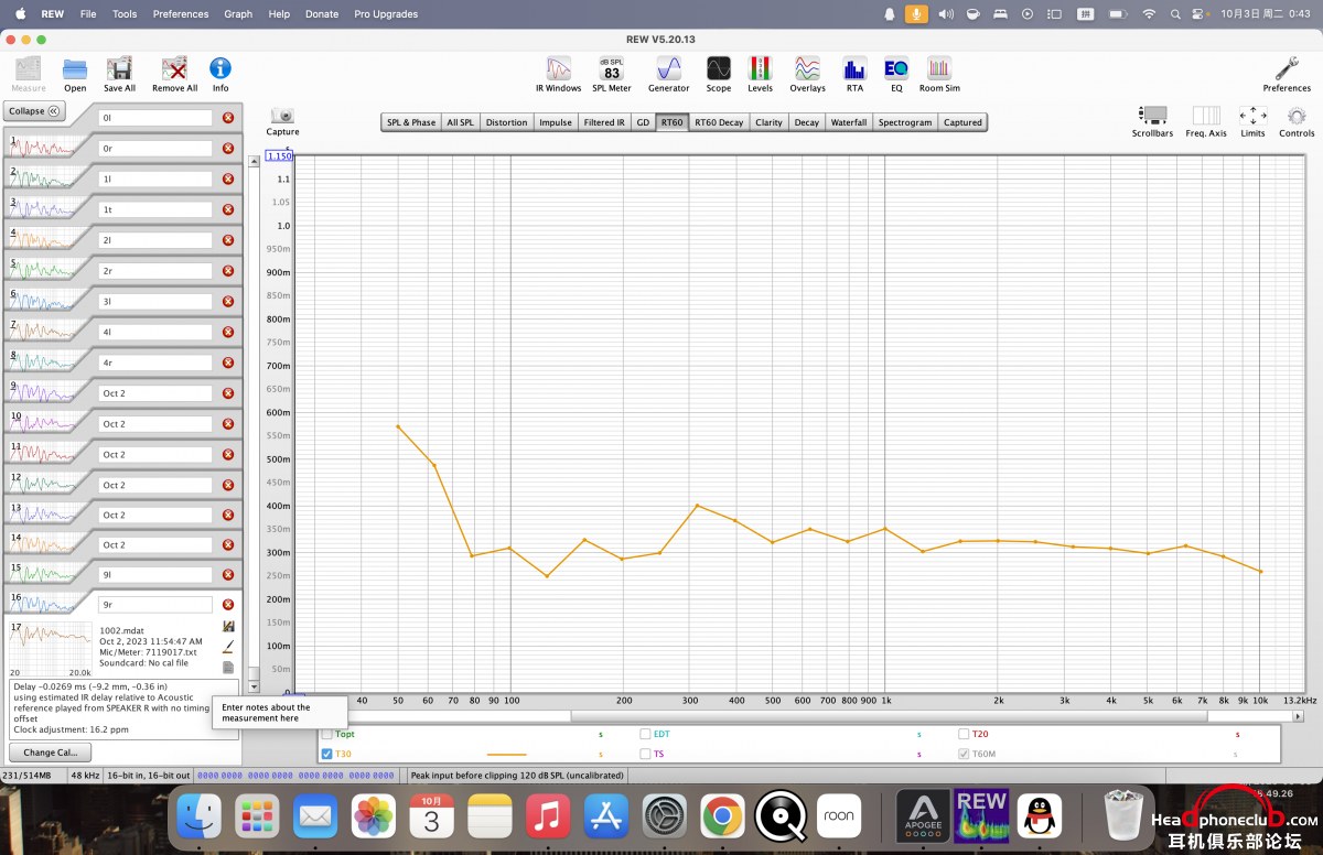

270
2021-10-25
发表于 2023-10-2 23:41:49 | 显示全部楼层
用了9个hofa低频陷阱处理前和处理后的结果,可以对比下

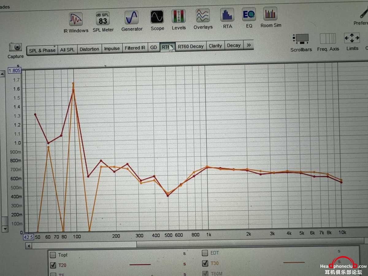

另一侧

你对比过频响曲线么?我主要担心hofa对全频的影响程度,别解决的了低频混响,把中高频也变暗了。。
传统陷阱肯定是全频率都会吸,多和少的问题。只要混响不低于300ms我都能接受  详情 回复 发表于 2023-10-3 00:37
你这高频肯定也是过高了的嘛,600ms无论如何都高了应该,总归都要吸处理低频的时候没必要太在意,一定说担心高频的话就是gik soffit带膜的,可以限制在300hz以下吸收以上完全不吸  详情 回复 发表于 2023-10-3 00:24

 楼主| 发表于 2023-10-3 00:21:37 来自手机 | 显示全部楼层
这是今天晚上简单处理后的测试对比
