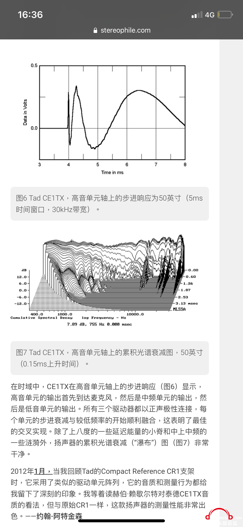

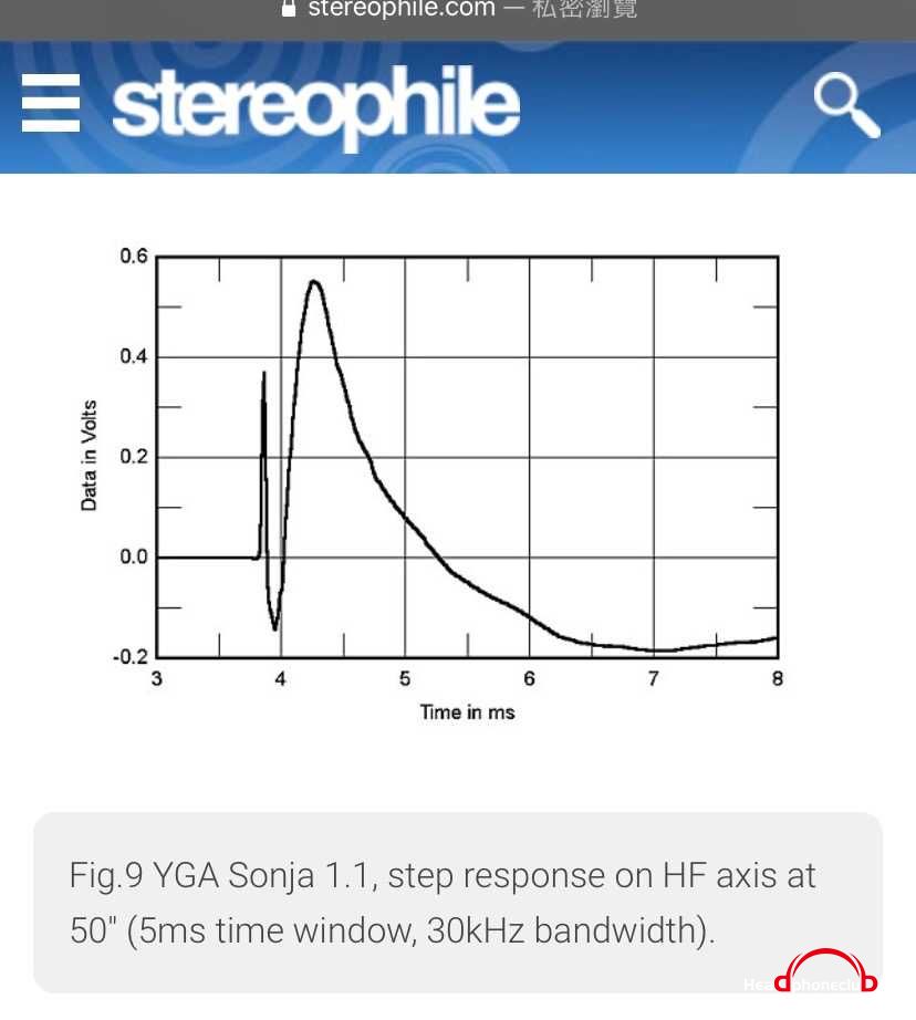

飞秒 皮秒
毫秒us 微秒ms
都是差3个零级别的。
耳机用家纠结时钟的晶振,让音箱用家很震惊。
因为他们可能用音箱根本听不出区别。
我相信音箱用家都没有说谎,
说听出来的,反而有皇帝的新衣的嫌疑。
为什么?因为音箱中存在高达百万倍,1ms微妙级别的时差。
哪里?多喇叭中高低单元振膜的启动时间,至少差0.5毫秒,多则不封顶的时间差。
所以听不出,也听不出立体声,其实是再正常不过的。
就像在一个游泳池的水,无法感受出加了一勺盐还是两勺的区别。
耳机只有一个振膜,无需担心类似时间差。 3E4E73FF-1762-4B36-8D0A-89BA902C3C52.jpeg B886EC3F-8775-4282-B34A-D0BF5868CDFC.jpeg 40A1611C-52C9-4148-9485-D34336A0922F.jpeg 52C4309E-42CE-4359-8DE0-CC52AD68C4C2.png

所以有些音箱设计为高音单元甚至各个单元的前后可以微调呀,就是通过微调达成更好的同步。比如WILSON威信的音箱。那些面板倾斜、高中低音单元不在一个垂直线上的音箱,具体的斜度也是经过厂家调整的。
其实这种微差只有在听者座得离音箱较近的时候才容易察觉。坐得远察觉不到的。所以越大型、多路分频的音箱,越适合在较远距离聆听,近听问题多。

说的没错,如果距离无限远,在地上看,上海就是一个点。
而室内听,根据3分原则,音箱和耳朵的距离有限,也就是室内最长边的1/3.
常见就3米和5米之间。
高房价的客厅党,有2米就不错了。
但低音与中音和高音的时差,却都是毫秒级别的,1毫秒,35厘米。
2毫秒,70厘米是不稀奇的。

JITTER是时基抖动,是振荡周期稳定性的表征,喇叭单元振膜的启动延迟是瞬态反应的表征,这两者是不同的概念……
