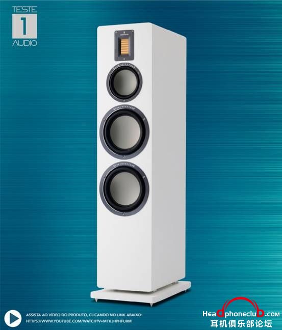

QR 系列的包装很简约,其体积给人留下了深刻印象:双层硬纸板包装,以确保海运、空运和陆运等各种运输方式的安全。打开包装后,其饰面处理、单元和钉脚同样令人印象深刻。
这是一款常规的音箱,但做工极为精良。QR7 是一款气势恢宏的扬声器,非常适合 20 平米以上的房间(对于 12 米至 18 米之间的房间,QR5将是理想之选),它与墙壁之间确实需要一定的空间,箱体之间至少需要 2.8米的距离,这样才能营造出令人印象深刻的 3D 音场!

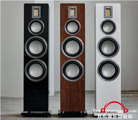

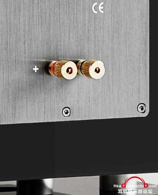

它们高114、宽25、深40厘米,饰面处理为深胡桃木(送来测评的样品)、钢琴黑和白丝。它是一个三分频扬声器,配有两个 8英寸低音单元、一个 6英寸中音单元和一个镀金 AMT(气动变压器)高音单元。QR 系列均只有一对音箱线端子,不可以使用双放大器或双线分音。

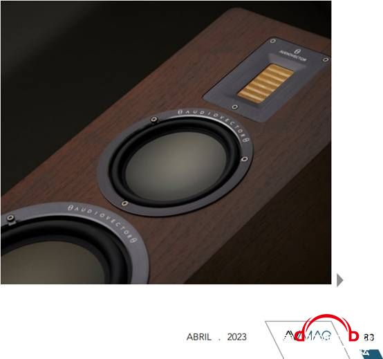

回到箱体,与底座相距几厘米,以便向下的倒相孔管道可以发挥作用。低音和中音单元的音盆均由两层铝制成,中间夹层是 Audiovector 专利的阻尼材料。这些扬声器单元使用了纯活塞技术,据制造商称,该技术使扬声器能够以非常低的失真充分响应。
低音单元的响应频率为 28Hz 至 425Hz,然后再传递至中音,而中音在3kHz 的频率将信号传递至 AMT气动高音单元。该高音单元也由 Audiovector 制造,具有镀玫瑰金的分隔网,可以控制嘶嘶声。制造商将这种网命名为“S-Stop 过滤器”。
分频器为每倍频程 6dB,均为一阶,所有扬声器单元的线性响应远远超出分频截止点。
