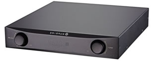

AMG DAC 包装坚固,做工精良,贵重物品得到了很好的保护。随机附带的手册比我所习惯的 NuPrime 提供的内容要丰富得多。这一次,它提供了更多有关所使用技术的信息,并对各种控制功能进行了更多解释。
从外观上看,这款 AMG DAC 与 NuPrime 的其他 AMG 系列产品十分相似。它与 AMG PRA(前级放大器)几乎完全一样,以至于你真的需要多看两眼才能确定你面对的是哪一款设备。请看下面的图片。这也是 NuPrime 的聪明之处。毕竟,您现在可以将相同的机身设计、许多相同的部件、机床制造软件和包装材料用于两种不同的产品,这不仅节省了大量的生产成本,而且还将“物有所值”转移到了对消费者有利的方向,这反过来又为生产规划、批量大小、物流和缩短交货时间带来了许多好处。做工确实一流!时尚、坚实、精致、低调。也许有人会说这是一种朴素的风格。我知道,口味不同,但我喜欢。让音乐给人留下深刻印象!

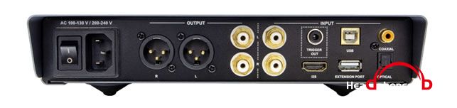

后面板
输入端子包括:
- C1:同轴输入,用于 CD、电视和任何带有同轴信号源的设备。支持 PCM 44.1KHz ~ 384KHz/24Bit 以及 DOP 64、128。
- O2:光纤输入,支持 PCM 44.1KHz ~ 192KHz/24Bit 和 DOP 64。
- U3:USB输入,用于电脑(PC/MAC)和数字播放转盘、NAS服务器。Type B 型 2.0 高速,数据流高达 384KHz/24Bit,原生 DSD 256(Mac/Lunix OS则支持DOP DSD 128)。
- E4:扩展端口,用于蓝牙或 WIFI模组(选购件),支持 PCM 44.1KHz ~ 192KHz/24Bit。
- A5:模拟立体声输入,用于任何模拟信号源设备。
- HE:IIS/DSD 数字输入。支持 PCM 44.1KHz ~ 384KHz/32Bit 和 DSD 64 ~ DSD 256 数据流。

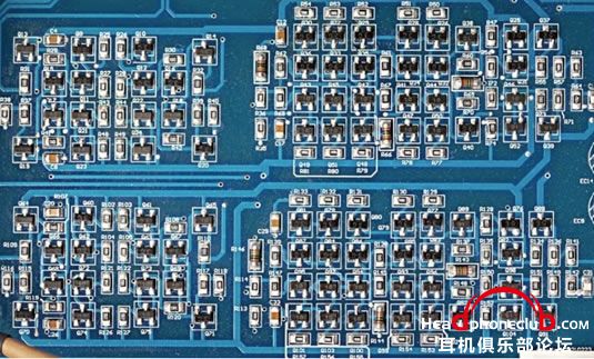

在现代高端 DAC 解码器中,前级放大器在决定音质和/或音调特性方面发挥着重要作用。AMG DAC的前级放大电路设计特点如下:
★分立元件
输出级只使用分立元件。这样可以获得更好的听觉效果,但由于元件因公差的原因,在选择和制造过程中会出现很多废品,因此成本较高。
输出级的电压和电流放大也完全采用分立元件。
参见下图。请注意大量元件和左右声道的对称布局:
放大过程中不使用负反馈,更加奠定了声音风格。

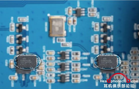

AMG DAC 的芯片
不能说解码器的质量完全由 DAC 芯片决定,但可以说芯片的实现对最终的听觉效果有很大影响。AMG DAC 采用ESS 的9038Q2M。这款 32 位芯片对未来非常有意义,因为这将带来更大的动态范围、更低的失真,从而获得更多的“裕量”(不,这与购买新车无关......)。
★双DAC芯片
AMG DAC 采用双 DAC,可左右声道独立解码,比起单DAC改进显著。双 DAC 芯片降低了噪音,有助于改善声道分离度。您可以听到这种差异!
