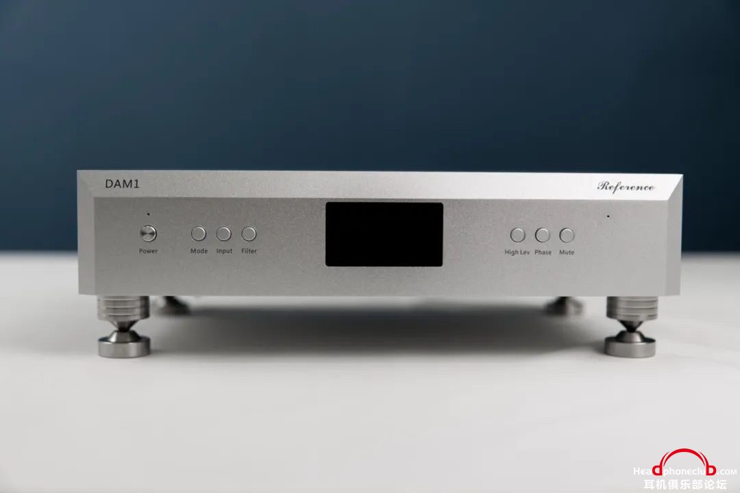

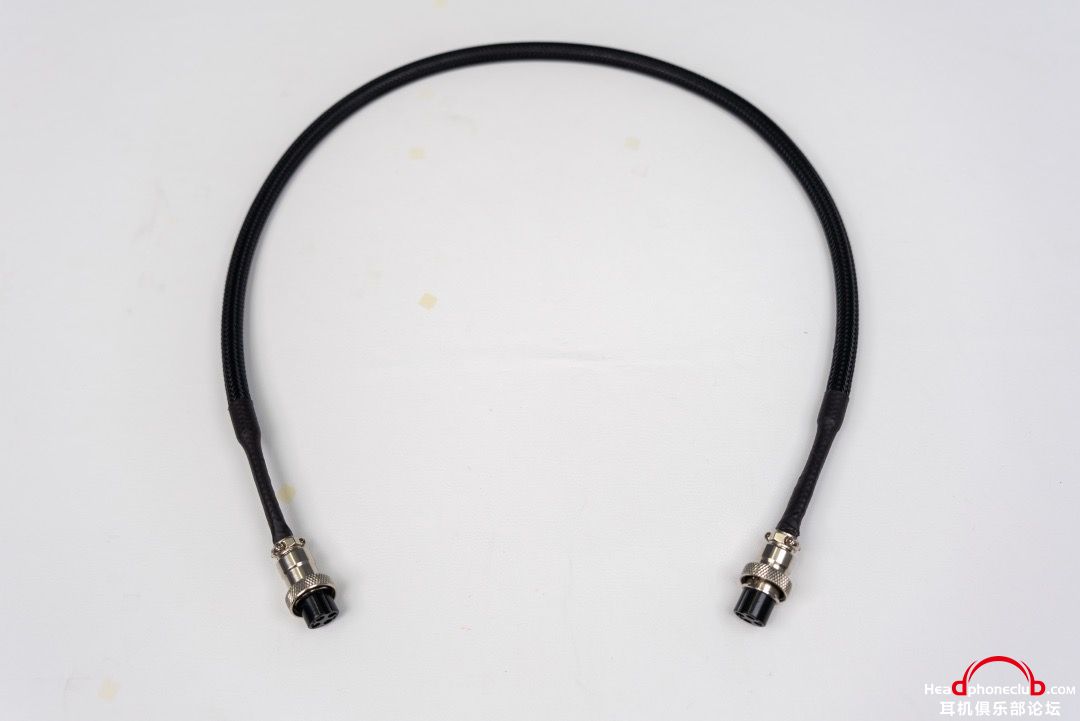

1.DC线:建议用jensen银四芯(1对1焊接),1.5mm直径,70cm长度,如果预算有限,1mm是下限,2mm的话低频更加的厚度一些。焊锡建议有铅高活性的焊锡或偏味道的焊锡,找一个老师傅焊接即可。特别注意,jensen银套一个绝缘管即可,注意不要短路,切记不要对这根DC线再做各种减震与屏蔽,否则可能会丢失jensen银的通透与高密度。这根DC线建议要煲线,煲开后的jensen银,泛音与厚度均不错。外部有商家进行定制,1000多元,可以按上述要求进行提给相应商家即可,也可以找老师傅焊一下,1对1焊接,也比较简单。
2.LPX/PA1参考电源线推荐SPC-04 1.2米,几乎百搭,特别特殊情况上1.8米(比如系统声音偏刺激,监听音箱),速度过快的情况才推荐上1.8米,默认均为1.2米。1.2米下的的DAM1中性自然。

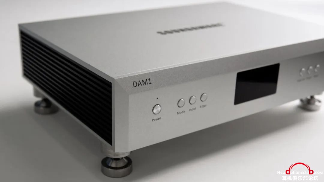

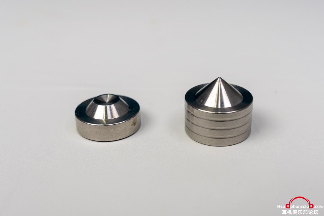

3.推荐使用DAM1的原减震,原减震是基于高硬度不锈钢+定制脚垫的综合解决方案,既有隔离又有一定的吸震作用,通过CNC碳纤维的圆底和不锈钢的脚垫结合,使得原减震方案,有一定的温暖度的同时又有较好的线条感,同时机架对它的影响不是很大。我们将正式开放DAM1脚钉+脚垫一套的购买,脚钉+脚垫一套160元,一台产品,三套就可以了。三套一起买450元/套,建议给LPX/PA1参考,如果脚头不锈铜滑动会磨坏底盒,可以上一下双面胶或者垫一下纸即可,影响不大。

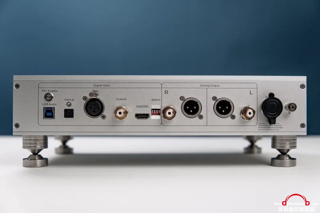

4.周边:USB线,可以单晶铜可以银线,看系统风格,一般银线的透明度要稍好一些,单晶铜的声音更传统一些(有些所谓的单晶铜内部含银,也很亮),像RCA线,XLR线,是非常关键的,建议需要高档的RCA线与XLR线,公司目前听得比较多的是思捷的beta RCA (XLR稍硬),行星的RCA与XLR(无风格,非常中性,没有明显缺点),以及永恒的XLR(高档信号线,无论音色与效果都很好),同时发现戴尔课堂的绿皮的RCA线效果也很不错。其它几千元的XLR,RCA线,我们找的也比较多,相对来说缺点比较明显。
  • 勇敢使用N相位(负相位)!设置上以前一直建议用户用P相位(正相位),这是默认情况,但是特别在音箱环境下,其实并没有绝对的正相位或反相位,可能不同的前级出来相位是不一致或者完全相反的都很正常(串个耦合电容,用输出牛,相位就会完全反相),也不是绝对的180度相反,有些可能45度或120度等,公司在测DAC输出相位时,不同厂家的解码器都会相差几十度的相位很正常。这时候DAM1上的相位以实际听感为准,展会或者公司经常用N相位可能更自然,好听。这里面涉及复杂的产品设计细节,不同厂家的产品搭配起来并非统一相位设计,特别是音箱的分频器,前级,后级耦合等都会对相位造成巨大的影响,并没有绝对的正相位与负相位,所以大家务必以实际听感为准。
