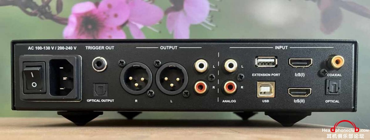

DAC的显示屏巧妙地设计在正面中间,由细小穿孔的网格构成,在设备待机或者关闭时几乎看不到(尤其是黑色的)。显示屏提供有关音源输入、音量和暂短显示的规格信息。另一个 LED 指示输入的 MQA 信号。用于遥控的红外传感器也被一个个细孔隐藏起来。左侧的旋转旋钮可用于切换信号源右侧的旋转/按钮可控制音量和静音。旁边的拨动开关用于在可变和固定输出之间切换。同样在前部, 6.3 毫米耳机插孔引人注目。后面板密密麻麻,但很容易接驳,除了电源接口外,紧凑的面板上还有 6 个输出端口和 8 个输入端口。您可以在下面的技术部分了解这些插座。还有一个联动触发输出。

NuPrimeDAC-9X 是一款数字/模拟转换器,集成了前级功能,可管理模拟 RCA 输入。在数字输入方面,有一个TOSLINK光纤、一个同轴、两个 I2S/HDMI、一个 USB 和一个用于蓝牙/流媒体的扩展端口;在数字输出方面,有一个TOSLINK数字光纤;模拟输出则有一对RCA立体声和一对XLR平衡。两个 ESS 9028Q2M SABRE 2 芯片用作 D/A 转换,可处理高达 384 kHz/32 位的 PCM 以及 DSD256和MQA(母带质量)。
