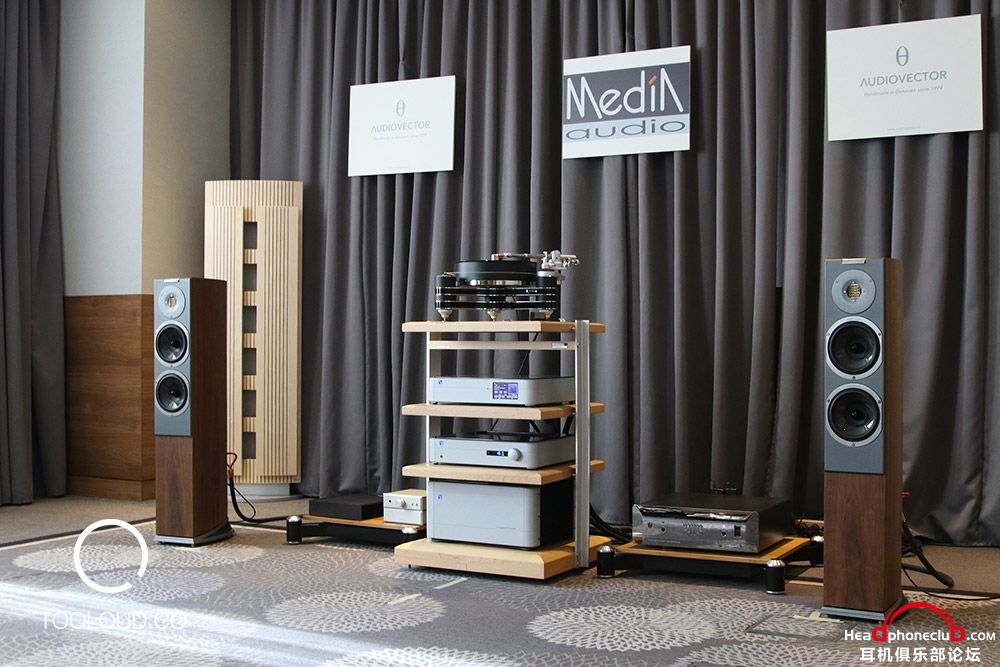

Audiovector 在慕尼黑 High End 首次展示了 R1 和 R3 Arreté极点 扬声器,它们的表现非常出色,让包括我在内的许多参观者感到高兴。就订价而言,尤其是在极具吸引力的系统中,Audiovector 可以说是展会上的明星。 R1 和 R3 极点已经进入克罗地亚,我们有机会在萨格勒布举行的 TOO LOUD FEST 上听到它们的声音。
Audiovector R3极点 亮相 TOO LOUD FEST 2019
Audiovector R3极点 也在萨格勒布引起了人们的注意,许多人认为他们是音乐节上能听到的最好的扬声器之一。 然而,在慕尼黑和萨格勒布之后,我仍然被在自己系统中听到R3的渴望所折磨。 终于,我的愿望实现了,我又开始了发现新声音的新篇章,那就是新的音箱。

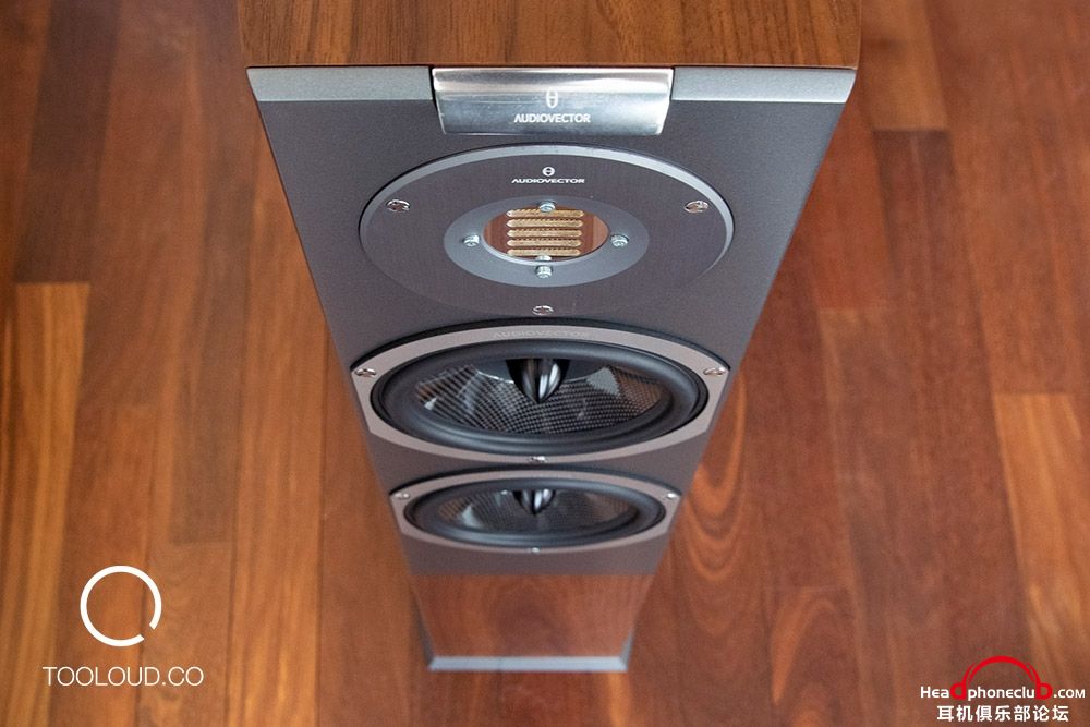

为了进行测试,我使用了新系列中目前最好的扬声器:R3 Arreté极点。 这是一款 2.5 分频、低音反射式扬声器,安装了 2 个中低音单元和 1 个高音单元。

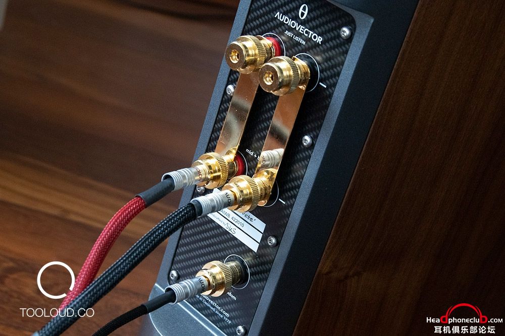

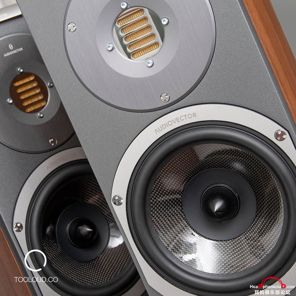

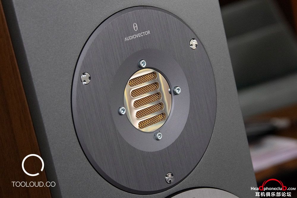

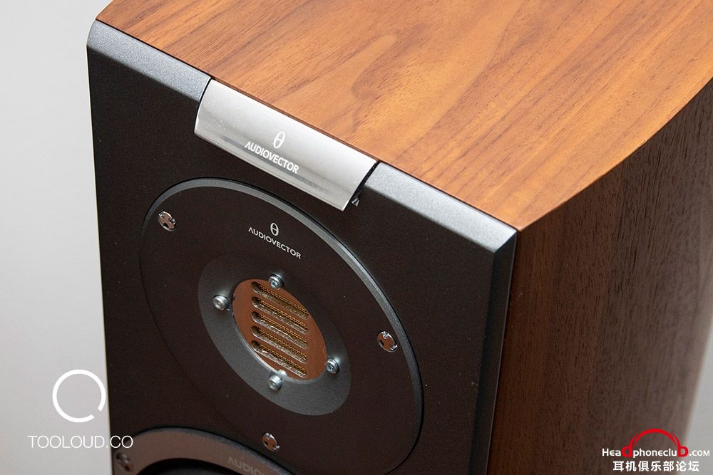

Audiovector 官网上的表格很好地解释了 基础版Signature签名、中配版Avantgarde前卫 和顶配版 Arreté极点 之间的差异,因此我不会进一步详述,我只是补充一下:R3 Arreté极点 有两个6.5 英寸中低音单元(三明治结构碳纤维振膜)和一个气动高音单元(AMT Arreté极点)。 只有Arreté极点版本具有接地系统(自由接地概念)。
Audiovector AMT Arreté极点 气动高音单元(外观银色格网的则为AMT 前卫)
Audiovector 碳纤维中低音单元
最下的单个接线柱为自由接地端子

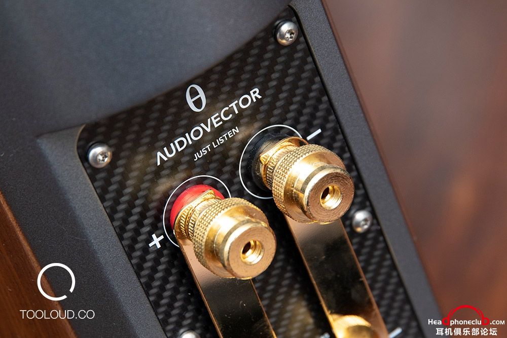

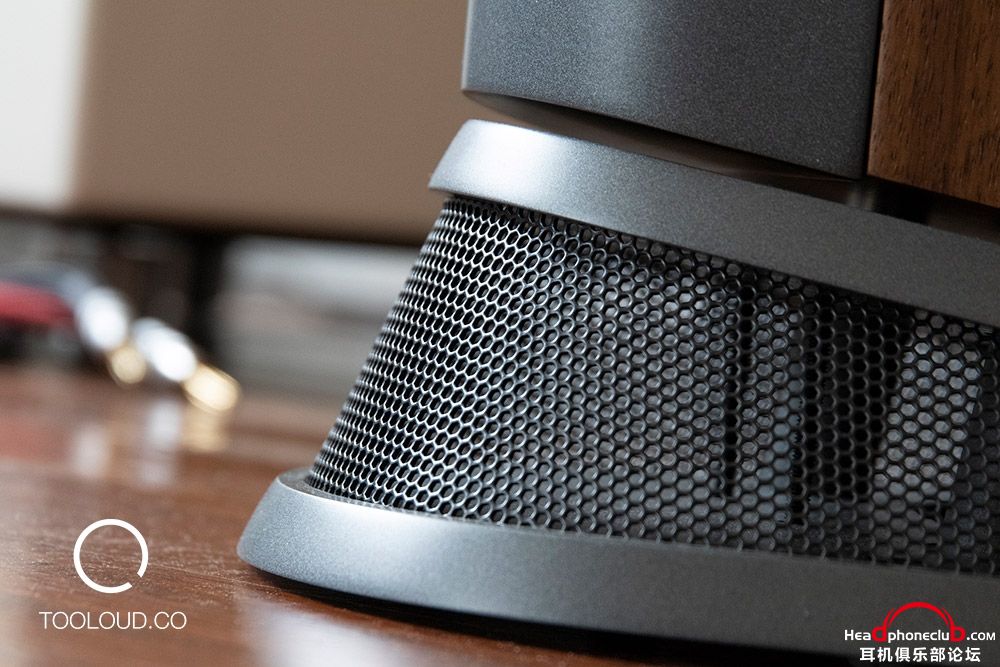

箱体看起来很棒,很坚固,很明显工程师知道他们想要实现什么,因为除了优雅的外观之外,他们还设法消除箱体内部的驻波。 扬声器连接端子安装在碳纤维避震板上,以避免干扰分频器部件。
大型扬声器连接端子安装在碳纤维避震板上

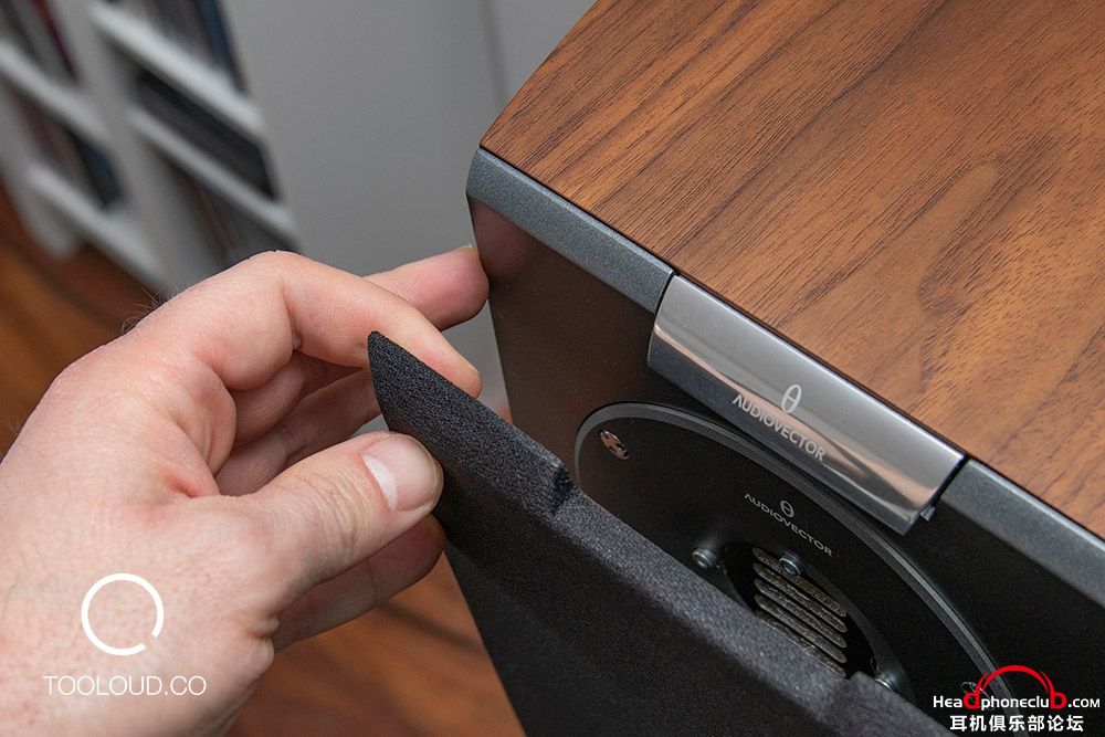

扬声器显然采用了先进的技术和材料。它们完美地结合成一个视觉整体,在音响系统中观看它们真是一种享受。R3系列提供四种饰面:丝绸、意大利胡桃木、非洲红木黑蜡木。所有扬声器型号均配有黑色网罩,通过磁性吸附在箱体上。 我不明白,为什么磁吸网罩就没有成为音箱生产的标准,反而不少的厂家、甚至是高端的厂家,还在使用传统网罩,这很容易会损伤。
磁吸防护网罩

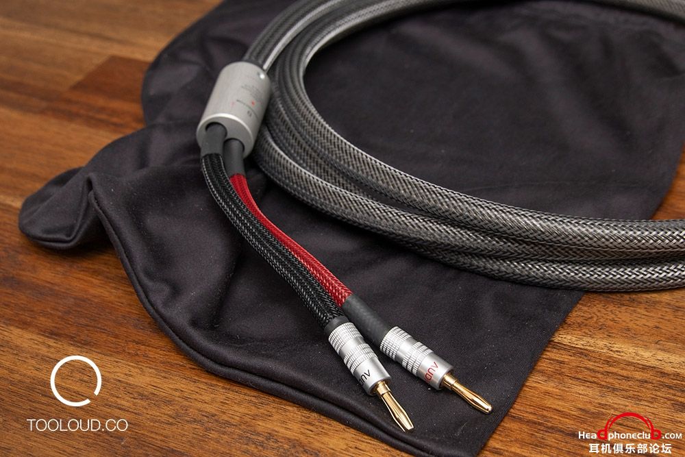

在聆听室进行最佳摆位后(没花太长时间),我用自己系统的电子设备测试了扬声器。尽管系统器材比扬声器本身贵几倍,但在充分发挥扬声器的作用方面得到了很好的利用。 鉴于我随扬声器一起收到了 Audiovector的 Zero Compression(零压缩概念) Arreté极点 音箱线,我还与自己系统的天仙配 Musicwave Super MM2进行了比较。事实证明,它们在各方面都更胜一筹,但 3,840 欧元(2 x 3.15 米)的价格却要贵得多。我还额外购买了一条 Audiovector 接地线。顺便说一下,音箱线和接地线都有质量感。(译注:Audiovector 接地线的中国市场指导价为人民币5,000/套,而“零压缩 Arreté极点音箱线”则提供订购,详询音特网)
Audiovector 零压缩 Arreté极点音箱线
Audiovector 接地线

现在,在熟悉和可控的条件下,我能够真正了解 R3 Arreté极点 的音质。我首先注意到的是,其卓越的声像精度宽广的舞台。根据以往使用带状高音扬声器的经验,高细节和高精确度通常伴随着狭窄的 "甜蜜点",因此,为了获得完整的体验,我必须坐在两个间距较小的扬声器之间。任何更大的距离都会让音效荡然无存。幸运的是,R3极点 的情况并非如此。更妙的是,气动高音的精确度和细节表现都非常令人愉悦,绝不会让人产生过度分析的感觉。高音单元没有任何锯齿状的痕迹,也没有任何呆板或冷漠的感觉,这只能说明它在很大程度上没有失真,而且与中音结合得非常完美

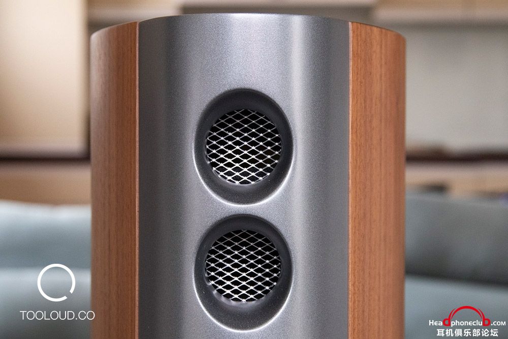

高音辐射及低音反射开口位于箱体背面的顶部

总的来说,声音开放、连贯且非常有活力。声音画面很稳定,毫无疑问,接地线对此做出了贡献。这并不是什么胡言乱语,也不会让人怀疑它的用途。通过连接接地线,声音变得更宽松、更干净、更易听。细节更加丰富,你可以感受到乐器周围空间的不同。遗憾的是,要想获得这样的声音效果,您必须支付 650 欧元(中国市场指导价¥5,000元),这就是一套接地线的价格。

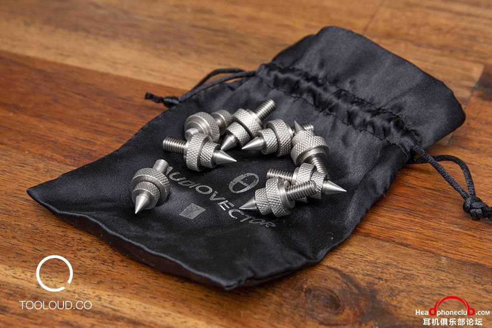

音箱配送的脚钉
