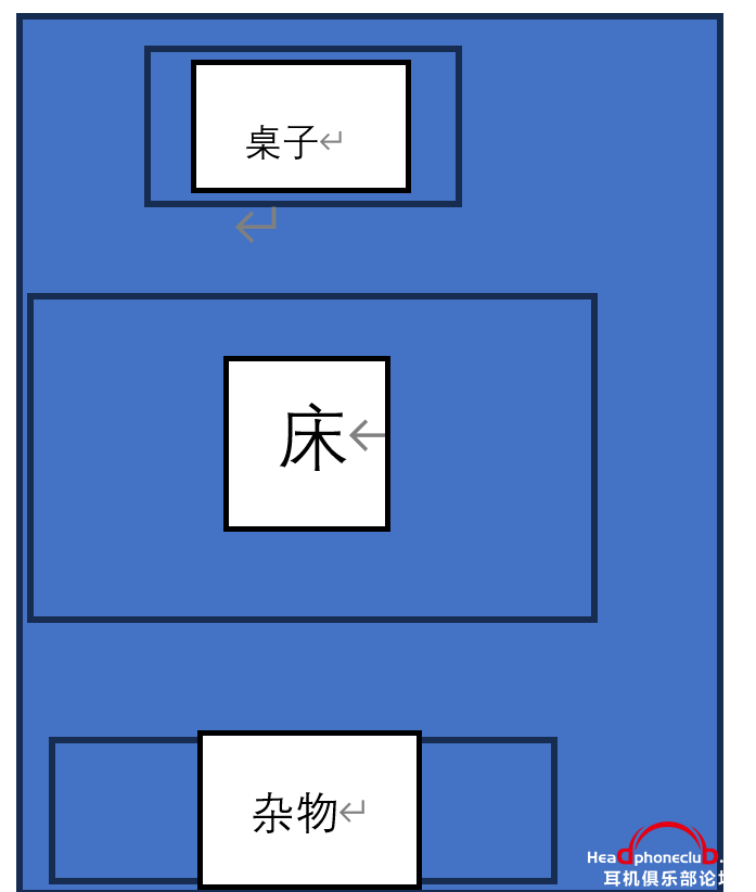

周围环境对箱子的影响大,一直玩的耳机,对箱子的环境处理和箱子的选择上基本上没有啥了解,所以想问一下大佬们这样的房间布局应该选多大的箱子。买的箱子打算放桌面上,桌子背后是墙和窗户混合组成,房间3.6m  4.5m   面积16.2 桌子长160cm  宽80cm。之前看绿檀说kali in8性价比高,好像桌面太小了?买来的话会不会和环境不匹配啥的?
箱子的话打算整有源,无源就暂时不打算折腾了哈,预算二手5k以下吧

这个环境差不多四五寸箱子应该问题不会很大,再大的有源你桌子估计遭不住

放桌面不超过5寸,放桌子两边架起来可以上八寸,书架箱底板原则是不要超过箱体,免得反射多影响声音。

问题在于你是在哪里听,桌子跟前还是床上,是坐着还是躺着,如果是随便听听,那就随便买买,因为就听个音色动态啥的,如果仔细听,箱子大了,桌子跟前就会轰头了,一般这个距离在监听里,只会用到4寸单元的全频喇叭,6301啥的,你去找找看吧
打算在桌子前听,想接解码认真听捏  详情 回复 发表于 2023-11-9 07:54

你先算一下坐在桌子前面耳朵到高频单元的距离,然后再量一下你打算放音箱之间的距离,最低标准是个等边三角形的话,可以适当买大一点口径的单元,我在这个极限距离下用过kh310,但实际效果不如bm5ac,因为310偏中场,  详情 回复 发表于 2023-11-9 08:39
360
2020-2-22
发表于 2023-11-9 08:39:00 | 显示全部楼层
illusion 发表于 2023-11-9 07:54
打算在桌子前听,想接解码认真听捏
你先算一下坐在桌子前面耳朵到高频单元的距离,然后再量一下你打算放音箱之间的距离,最低标准是个等边三角形的话,可以适当买大一点口径的单元,我在这个极限距离下用过kh310,但实际效果不如bm5ac,因为310偏中场,而丹拿偏近场
量了下,1m左右  详情 回复 发表于 2023-11-9 12:11
用勾股定理大概110cm左右?我稍后回家量一下  详情 回复 发表于 2023-11-9 10:53
