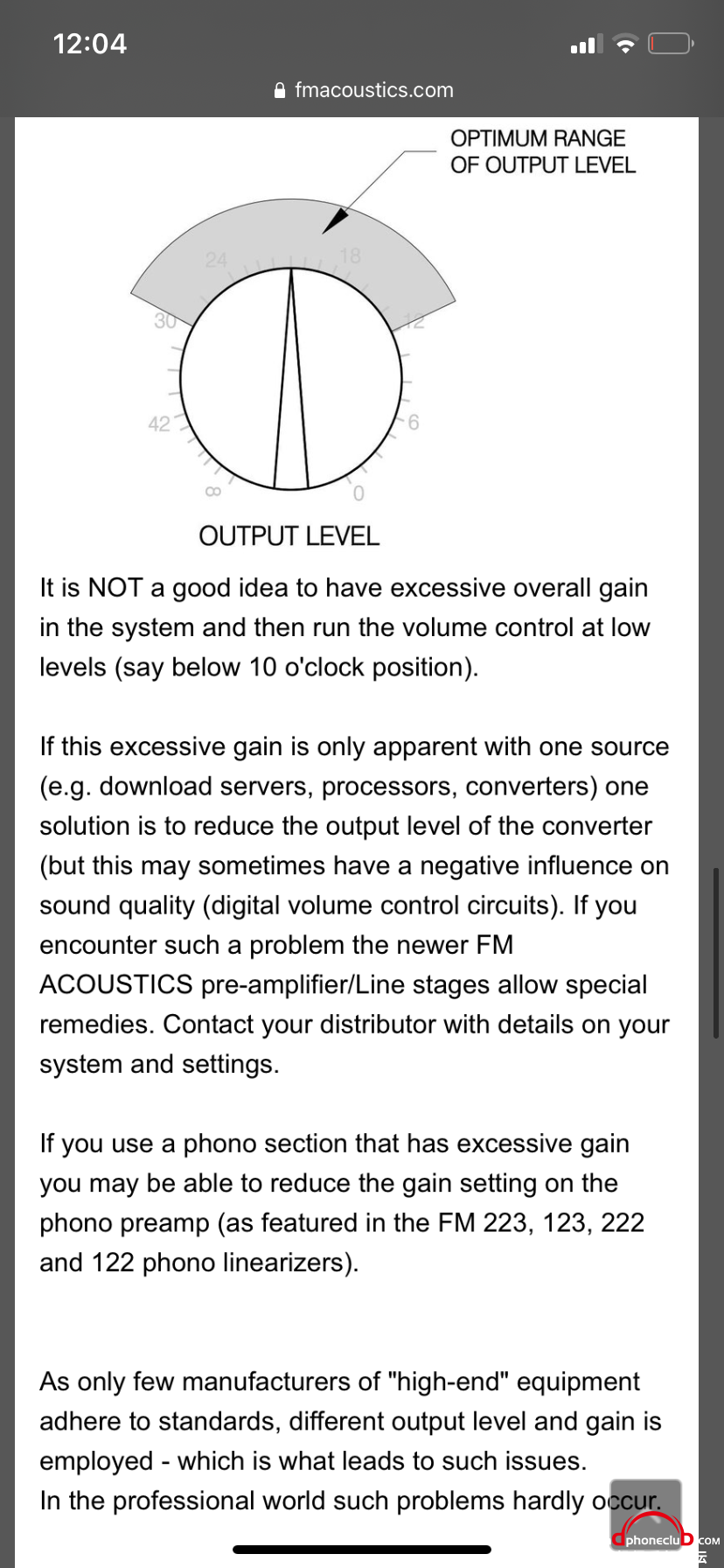

用另外一位50年历史,出自专业领域的官网,文字解释。
FM官网解释:(原文出自下方的官网截图)"解决(系统增益过高问题的)的一种办法就是降低音源的(最高)输出output,但采用数码方式的确会对音质产生(不利的)影响。"
“由于只有少数“高端”设备制造商遵守标准。(最高2V,更低的(1-1.5V)为更理想)
而采用了不同的产出水平output和增益gain——这就是导致此类问题的原因。
在专业领域,这些问题很少发生。"
”   31080B4D-AE81-4F8A-983B-A38B8F03ED10.png 1FD61569-1BFA-405A-975E-2636F2032DFA.png

请注意以下绿色的部分。
上图,只是表明出处,但其中一些关键文字并不够准确。误导了我很久。
还有经过国内许多维修大师,论坛水军将军们的指点。
我也问了ICOS,单纯的前级音量电位器不会衰减动态。
但是,放大了看,的确是在这个节点,动态范围被削减了。
再从图表上了解,“系统的动态范围”是如何被前级功放增益说拉低的。
