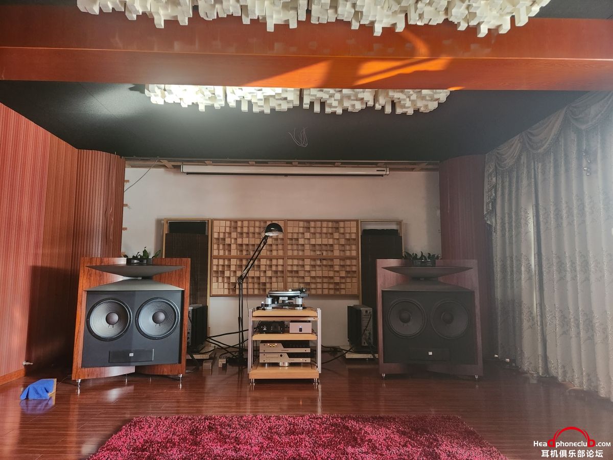

 楼主| 发表于 2023-11-27 15:42:50 | 显示全部楼层
问题就是我的左右声场不平衡的问题,这个问题困扰了我有2-3年了,期间设备换过不少,箱子也换了3对了,问题一直存在。应该确定是房间问题。主要问题就是我图上所画,我左边的声场只能到我画线的地方,也就是我箱子的高音位置,出不了箱子。而我右边的箱子可以到我画线的地方,个别夸张的录音甚至还能再出去点,隐隐约约出墙了!

 楼主| 发表于 2023-11-27 15:47:31 | 显示全部楼层
我知道我左右两边声装不一样,可是理论上通过摆位是可以摆到左右平衡的吧。但是我这边左边这个箱子,无论怎么摆都不行。我3年来试过上百个摆法了吧,无论内倾角度如何大小,我都试过向外扩,包括两箱前后不一样,都试过都不行。而且最早从JBL雅瑞1400到REVEL沙龙2代到西湖再到现在JBL66000都一样,怎么摆都不行。

 楼主| 发表于 2023-11-27 15:57:48 | 显示全部楼层
但是吧,我右边这个箱子,无论那个箱子,随便一放,基本都很容易能声音超出箱子。我摆位基本都是用那个”皇帝位“这张碟。调教音响的三大步,这个我都快能背出来了。高度、深度都比较容易得到,宽度是最难得。
我每次摆位都是这样,右边的4点很完美,一个弧形。左边却无论如何都出不了箱子。只能到高音那。很郁闷啊。尤其放交响的时候。感觉左边少了一块。声场好像向右偏移了,很难受!

 楼主| 发表于 2023-11-27 16:04:43 | 显示全部楼层
我的左面音箱前面是门所在的地方,木门很光滑。这个背后不知道怎么处理。左面是穿孔吸音板,里面好像塞了一点点吸音棉。右边是三层窗帘,是不一样,应该也差不多啊。为什么会差这么大?

发表于 2023-11-27 17:49:39 来自手机 | 显示全部楼层
这个很正常 客厅常见问题 因为左右环境完全不对称 右边大玻璃 强反射 窗帘只能吸点高频 所以觉得声场大点 一面木墙 中低频吸走 声音凹陷 材质完全不同 基本无解 不是摆位换箱能解决的 越大的喇叭 越敏感的系统 不对称越明显 要改善 要把左右两边的反射材质布置统一一下 换小箱子会好点
客厅党最头痛的事情,就是声音偏向大玻璃一边。我的右边比你更严重,落地大玻璃门阳台。摆位肯定是两个箱前后不对称的。一边内拗,一边平放。也是好一点点。最后我把左边的大木柜扔掉了,只留下玻璃酒柜。声音马上剧中平横了。我估计你也得拆掉左边一部份的木装才会有效果。最好让会的朋友带器材测试一下。声音反射常常令人有错觉的,有时连倍大提琴也好像会到另一边了。

发表于 2023-11-27 19:40:27 | 显示全部楼层
个人看法,不一定对。供楼主参考:右边3层窗帘吸收的主要是高频,后面玻璃实际上会吸收低频,类似于薄板共振的原理。左边的槽木吸音板基本不吸收高频,再加上那么大一张光滑的木门对高频反射非常严重。所以两边吸音是完全不平衡的。建议在左侧木门后槽木板上再贴一层聚酯吸音板试试看。我也惯用《皇帝位》来调整音场的宽深高,目前基本达到录音的原始尺寸。深度感觉远超9米,宽度超过左右侧墙。高度坐姿、站姿和站在梯子上发生区别明显。

发表于 2023-11-27 23:10:39 来自手机 | 显示全部楼层
   我与朋友玩了三间听音室,发现吸扩一定要对称,楼主的左右吸音完全不对,虽然直达声可以营造出定位,但反射声会严重弱化了直达声的定位。
   楼主可以试一下最简单的方案就是左边也用上与右边一样大小同样材质的窗帘。但是如果左边板后有吸音材料,哪怎么样搞也不会平衡。
