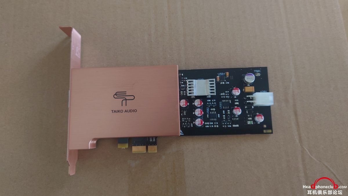

Taiko网卡主要特点是sfp接口(目前应该hifi业内是唯一),原厂主要是用来搭配自家交换机和数播用的。
因为小弟的网桥使用的diretta官方os可能会产生硬件不兼容情况(以前比较网卡时试过,会有几款不兼容),另外就是高昂的价格和初期一些过热bug(后期通过加纯铜散热解决),也就一直没有想购买的欲望。
前阵子突然有了非买不可的想法,起因是audiolinux(简称AL)系统集成了diretta target(简称DT)功能。
因为AL没有硬件绑定(尽管gentooplayer简称GP早就有了DT功能,但GP绑定硬件就没有尝试)不用额外花钱,就好奇尝试了一下,试用版DT可以播放6分钟。
音乐在6分钟后停止,但是我竟然没有反应过来,沉浸在音乐中的我对于音乐突然中断略有不快,声音上的提升挺明显的,于是就花了100欧购买了DT证书,当天就把官方DT U盘挂闲鱼了。
小弟的流媒体软硬件已经很久没变化了,最多是一些os和app上的一些更新,配置如下:
roon server(GP+x86优化主机)+hqplayer embedded(AL+高性能局部优化主机)+DT(sotm主板时钟套装+jcat atx电源+外置主时钟),主机全部使用了sfp+网卡(网络用光口和电口都可以很好听,没有对错只是个人选择)。
于是,桥机的OS就从DT官方改成了AL,再次验证了我一个观点,选择好的第三方OS往往好于APP官方出的OS,比如:ROON官方OS(ROCK或者官核OS)和HQ官方OS都不如GP/AL/EU系统,小弟的软件配置就是这样一步步走过来的,唯一缺点是要花钱买,linux高手当然可以自己做系统,但受众面太小,仅限于小圈子玩玩。
换了AL OS后,硬件兼容性大大提高,因为有root权限,就算不兼容也可以自己安装驱动解决。(其实后来我发现taiko网卡采用intel i210主控,属于常见硬件,我想DT官方OS也是支持的)
于是又勾起了试试Taiko 网卡的欲望,咬咬牙就下单了,次日就收到了。
加了纯铜散热后,这网卡真是又贵又重,拿取要小心,以免损坏。
提前做了功课,原厂供电线不能用,自己提前定制了供电线,网卡供电口的定义如下,给可能需要的朋友参考。
安装后,成功开声了,尽管边际效应一直递减中,不过相比原先的sfp网卡(自己魔改了时钟)提升还是很明显。这种提升有点不好形容,俗一点可以说是声音更模拟了,主要是音乐更流畅更自然,毫无压力,以前可能不好播的曲目也很悦耳了。
估计这样的配置又会维持很长一段时间了,安心听音乐,折腾越来越少了,如今换张网卡也能发个折腾帖
最后感谢一下熊猫视听,沟通愉快发货快。
