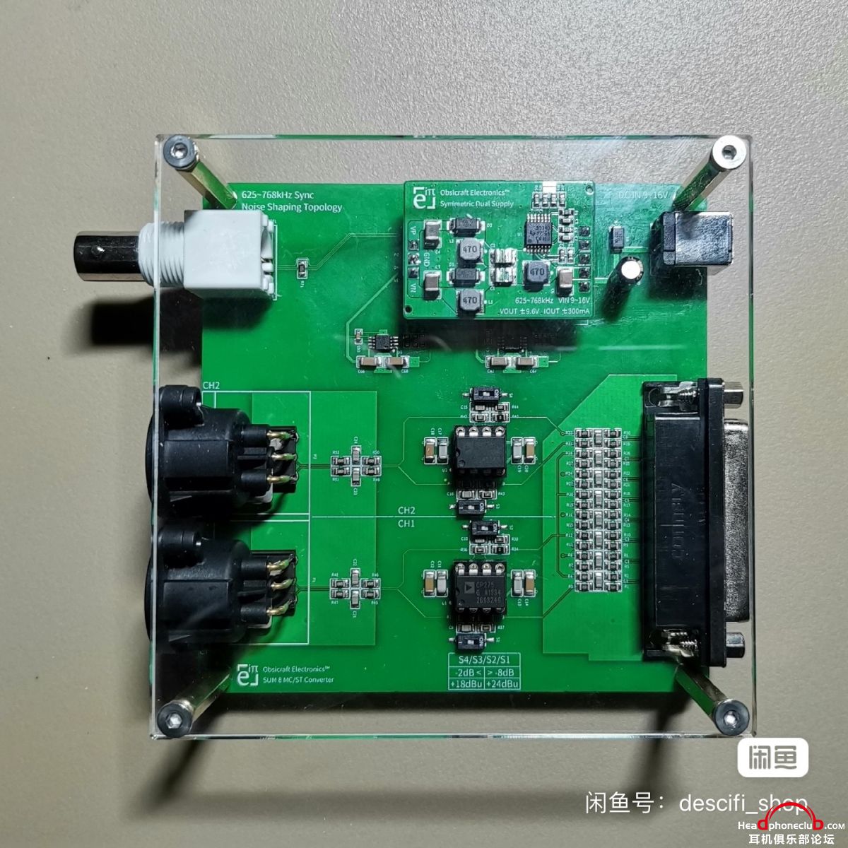

八通道版的 Nadac 支持将八通道 Summing 成两通道输出,从而提升动态范围。HAPI要实现此功能,需要使用专门的 Summing 设备,如 Neve 的 5057 Orbit、Dangerous 的 Bus-XT 或 Burl 的 B32,它们都支持至少 16 通道 Summing 成两通道。
我尝试使用 Satori 进行八声道 Summing,但效果不理想,声音变得模糊。对于 HiFi 玩家来说,Summing 应该是一个尽可能不染色的过程,而录音棚 summing 的主要卖点是提供染色,这一点上存在矛盾。有玩家尝试 Dangerous 的 summing 反馈效果很好,大家可以尝试。此外国内一位 HAPI 玩家开发了一款简洁有效的 Summing 模块,我买来用了一段时间,它能在保持声音细节的同时增强声音密度和动态,非常值得尝试,在闲鱼上就可以搜索到。

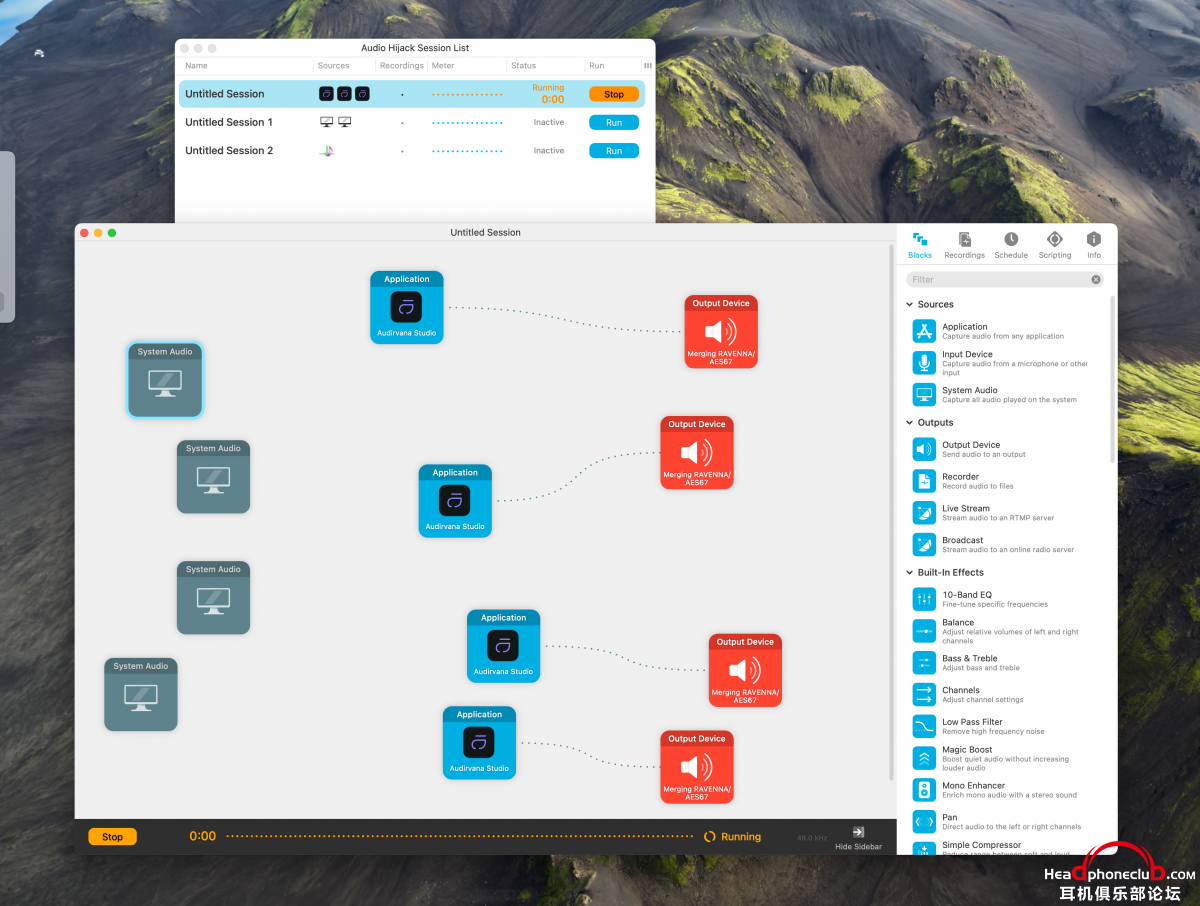

但还是有解决方案的,我们可以转换思路从 Source 的通道映射动手,让 ASIO3, ASIO5, ASIO7 = ASIO1,CoreAudio 同理。以下是一些有效或可能有效的实现方案:
Mac 实现:
  • 音频劫持: 使用 Hijack4 等软件复制、配置 Source 和通道,实现通道映射修改。适合播放 PCM 音频,但 DSD 播放时可能出现爆音和卡顿。

求和卡这个玩法也听说过,这个模块我在闲鱼上看到了,感觉很有意思,要是可以免线材直接插到db25口上就好了。
