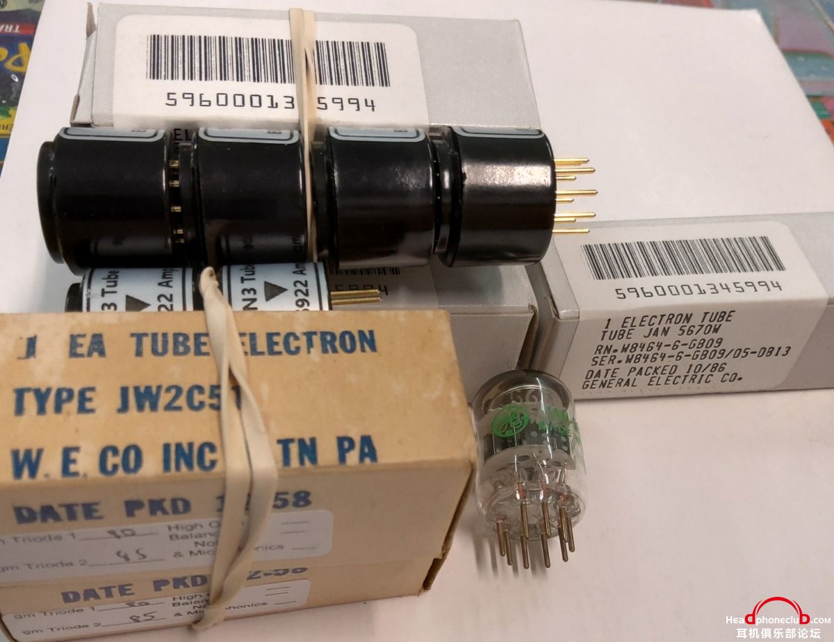

发表于 2023-12-28 03:06:39 | 显示全部楼层
我最近入了两对NOS西电JW2C51和两对NOS GE通用电气 JAN  5670W分别转6922
