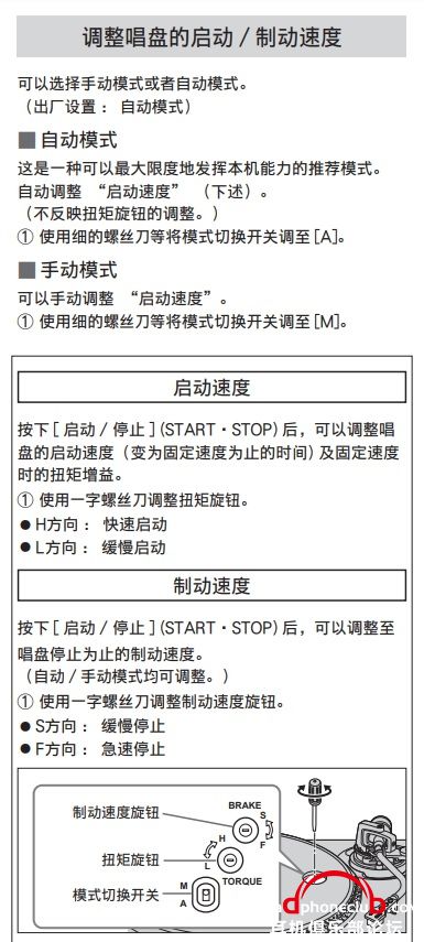

1200G启动扭力切换为手动模式,调低启动扭力会让声音更趋于流畅的听感,增强扭力会让低频更加狂野且节奏感更加直接,非常值得一试的调节功能。
怎么调,可有详细解说  详情 回复 发表于 2023-12-13 12:54

 楼主| 发表于 2023-12-13 12:54:46 来自手机 | 显示全部楼层
nsx-r 发表于 2023-12-13 12:51
1200G启动扭力切换为手动模式,调低启动扭力会让声音更趋于流畅的听感,增强扭力会让低频更加狂野且节奏感 ...
怎么调,可有详细解说

1200G的说明书里有写,另外1200GR也有这个功能,只不过1200G是无极调整,1200GR是有5档。
牛逼,感谢感谢  详情 回复 发表于 2023-12-13 15:42

 楼主| 发表于 2023-12-13 15:46:36 来自手机 | 显示全部楼层
那这个手动模式,应该选择什么选项

发表于 2023-12-13 16:53:21 来自手机 | 显示全部楼层
king的眼泪888 发表于 2023-12-13 15:46
那这个手动模式,应该选择什么选项
如果不是很了解黑胶唱机,建议放在自动档,
多关注唱头和唱臂的匹配,唱头和唱放的匹配。这个扭矩变化设计是高阶玩法,等你其他都配到位了再调吧。
