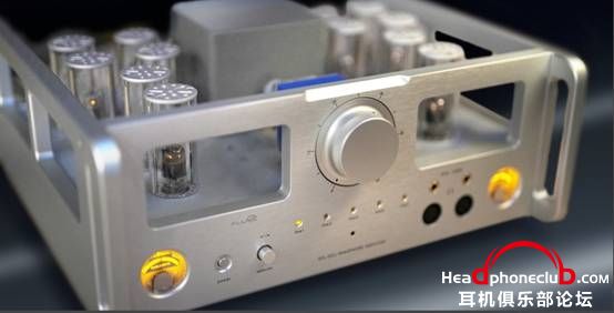

ALLNIC AUDIO 奥立HPA-10000 OTL/OCL 胆耳放测评
本文转载自AUDIOKEY REVIEW杂志,作者:K.E. Heartsong,为方便阅读采用软件翻译并有增删。
直到近三年前,我才有机会在自己舒适的专用耳机聆听室中聆听一套完整的静电耳机系统:放大器、耳机。那次经历给了我很大的启示,让我领略到了我一直追求的音乐体验---难以置信的透明度、分辨率和细节,以及极好的、身临其境的音乐感。我曾多次使用各种静电设备体验这种独特的音乐效果,虽然有些设备的表现远胜于其他,但这种体验的核心始终存在。
我一直喜欢合唱音乐,并将其视为最爱。各种静电耳机系统,为合唱音乐提供了全新的渲染或“释放”,具有极佳的深度和广度,合唱者在声场中的层次感令人难以置信。两者的结合使合唱音乐更加真实、可感,令人格外享受。事实上,现在很难再用几乎任何系统来聆听合唱音乐了,无论其价格如何,尽管双声道参考系统中的 Vivid Audio Kaya 45 能够出色地重现静电魅力。
当静电耳机放大器和各种静电耳机通过 Casa Heartsong 的参考 HPA 系统时,我最终选择了两个组件,它们共同带来的听觉享受超越了所有其他配置。耳机放大器(HeadAmp Blue Hawaii Special Edition)和耳机(Dan Clark CORINA 静电耳机)一起一次又一次地唤起了神奇的魔力。
这给我带来了另一个关于音频世界的奇妙启示,我几乎一生都在从事这个世界的工作,这个启示与 OTL(无输出变压器放大器)的设计有关。在本次文章里,OTL 放大器就是 ALLNIC 奥立 HPA-10000 OTL/OCL 耳机放大器。
免责:与大多数评测文章不同,本评测将不按顺序进行,而是将从元件的实际音质开始,而不是对其进行物理“脱衣裸机”和/或列出其各种部件、规格等的过程。因此,请将本评论视为一部非线性电影 ---《追忆似水年华》(Memento)、《杀死比尔》(Kill Bill)、《降临》(Arrival)、《一尘不染的永恒阳光》(Eternal Sunshine of the Spotless Mind)等 --- 同样是从结尾开始,然后再绕到开头。

声音
“迄今为止”是我常用的一个短语,意指到目前为止,这个特定的组件要么设定了标准,要么完全“跨越”了音乐渲染能力的另一个层次。我相信,只有在特殊产品上我才会用到这个词,因为谁也不知道目前的“顶峰之王”何时会被挤到一边。
毋庸置疑,ALLNIC HPA-10000 OTL/OCL 耳机放大器,是我迄今为止评测过的最好的耳放之一,它为音乐提供卓越呈现的能力无可挑剔。
最重要的是,HPA-10000 非常自然,引人入胜。它具有静电般的立体感、跨越特定声场的层次感和深度,以及为音乐家提供的分离度。此外,它在表现音乐时所体现出的厚重感、重量感和驱动力,是静电耳机放大器所无法比拟的。在这方面,HPA-10000 与静电耳放相比,并不那么“虚无缥缈”,但在呈现特定表演者在室内可触及的存在感方面,它却更加贴近肉体、真实和自然。如果再加上 HPA-10000 如何处理音调/音色并解析其各种色调,它就不是 8 盒、16 盒或 24 盒蜡笔,而是 120 盒蜡笔,甚至更好,因为它对各种音调/音色色调的区分能力远远超过其他大多数产品。
ALLNIC 厂家在谈到其各种 OTL/OCL 放大器时说,它们可以提供“极其细腻的音乐表现力、自然的谐波、尽可能低的失真和微妙的音乐衰减,同时提供广泛的音乐动态”。事实上,在我使用 ALLNIC HPA-10000 OTL/OCL 耳机放大器的这段时间里,我无法反驳他们的营销文字,因为他们一次又一次地被证明是正确的。
HPA-10000 是唯一一款可与大名鼎鼎的 Viva Audio Egoista STX 静电胆耳放(售价 17,000 美元)相媲美的 HPA!这说明了什么。HPA-10000 的功率可以很好地驱动 ABYSS AB1266 Phi TC,即使不是我经历过的最好的搭配,也是令人难以置信的。此外,与 Viva Egoista 静电耳机相比,能够与 HPA-10000 配对的耳机范围要大得多,种类也要丰富得多。现在的静电耳机已经很少了。
ALLNIC 奥立 HPA-10000 的3D立方体---它的声场---在宽度和深度上都非常伸展,这也是其竞争对手会逊色的地方。特定声场的高度并不一定会引起人们的注意,但 HPA-10000 的独特之处在于,它能以开放性、立体感和空间感,将特定场地的高度表现得淋漓尽致。
低频
我从未近距离亲身体验过 OTL,当然也没有在参考耳机配置中体验过,因此不会有什么期待。可以说,我的期望值相对较低。与其期望过高,不如期望过低。好了,不用担心了。ALLNIC HPA-10000 OTL/OCL HPA 以眨眼和微笑的方式超越了我的预期。因此,第一课就是,HPA-10000没有输出变压器并不会限制低音的延伸,完全不会。
使用 ALLNIC HPA-10000 OTL/OCL 所产生的低音紧凑、灵敏、快如闪电、难以置信的透明度和良好的解析度。这意味着,在各种低音测试曲目中,从Charlie Haden到Dave Holland到Christian McBride,再到Delfeayo Marsalis,低音重现都得到了全新的实现。事实上,在内部细节、音调/音色差异/分离度和厚重感方面,“那里有”更多。HPA-10000 的所有特性结合在一起,以最自然的方式将音乐以及录制音乐的场地或录音室,展现得栩栩如生,同时丝毫不影响令人难以置信的音乐性。
中频
非常棒。ALLNIC HPA-10000 OTL/ OCL HPA 以类似静电的方式处理人声尤其是大量的人声,不仅为合唱音乐,也为所有音乐带来了空气感和氛围感,以及令人难以置信的透明度和分辨率。虽然它继承了动圈耳机放大器的传统,但却提供了它们所擅长的重量、厚重感和活塞般的动态。当然,它的自然感、可触性和质感也很容易吸引你,而且是以最引人入胜的方式。HPA-10000 代表了这些耳机放大器的最佳协同作用,她的声音、她所唤起的音调从未如此真实、如此逼真。HPA-10000 确实能让听众爱上人类的声音,甚至更多。Andy Bey的 天使之眼(Angel Eyes,American Song, Savoy)又是我迄今为止听到的最好的演绎。也许正是因为无输出变压器带来是没有失真和/或染色,而且信号中也没有电容器,所以才能提供如此令人生畏、真实的生活和技术,远远超出了两者的能力范围。移除变压器和电容器是否会产生如此大的影响?显然是的。
Elina Duni的《Partir》专辑(ECM)比以往任何时候都更加真实、自然和引人入胜。埃利纳唱歌时嘴唇紧闭,但距离我的耳朵只有几英寸远,质感和空气、音色都是自然的体验。臃肿、悬垂和歌词混淆的情况,在一些非常昂贵的耳放中不罕见,但 ALLNIC HPA-10000 OTL/OCL却不会。
高频
大气,扩展,自然。ALLNIC HPA- 10000 的高频以一种毫不费力的方式上升,具有令人信服的透明度和清晰度,这或许与其极低的失真和无染色但极好的音乐渲染有关。有鉴于此,我目前的顶级耳机放大器---Viva Egoista STX 和 Aurorasound HEADA,都无法与 HPA-10000 相提并论,因为 HPA-10000 能够如此灵巧地攀登高音的高峰,完全没有任何失真、色差、咝声、颗粒感、玻璃感等。在体验像 ALLNIC HPA-10000 这样的顶级 OTL 时,您会对失真和色彩的肆虐有更深刻的理解。
Dave Brubeck的《Take Five》(Time Out,哥伦比亚-Legacy 公司出品)在Joe Morello高音钹的伴奏下,充满了空气和氛围,比以往任何时候都更加引人入胜,美妙地推动着音乐的发展。无论是Dave的钢琴、Paul的萨克斯风还是Eugene的贝司,都具有立体感、重量感/厚重感以及音色/音色的自然感,这也是相当新颖的。或许,胆机中的变压器和电容器因其失真和色彩的残留而引发了一丝焦虑。如何轻松传达这种技术上更具洞察力、音乐性更强的表现呢?是通过更高的透明度和分辨率、让整个舞台的深度一览无余的微观动态,以及消失得无影无踪的细节发现,来传达一种更“有机”或更自然的渲染效果吗?我的经验是肯定的。是的,自然在 ALLNIC HPA-10000 OTL/OCL 耳机放大器上体现得淋漓尽致。棒极了!

结论
ALLNIC AUDIO HPA-10000 OTL/OCL让人不得不倾听,它是本评论员迄今为止听过、拥有过或评论过的最通透、解析度最高、最自然、最具音乐感染力的耳机放大器之一。令人惊讶的是,“所有”还包括静电式耳放,鉴于其相当强大的声誉,静电耳放曾被视为不可触及的、受人尊敬的“无冕之王”。ALLNIC HPA-10000 让“无冕之王”断电。事实上,ALLNIC HPA-10000 与众多耳机(动圈式、平面式、IEM、AMT 等)的搭配都比静电耳机更出色。
信号路径中去除输出变压器和电容器,显然为音乐提供了一种真实、现实和纯粹的美感,这是许多其他耳放无法比拟的。这并不是说它们不好 --- 它们的确很好,而且在许多情况下都非常好,正如我在评测 PASS LABS HPA-1 时所发现的那样。但是,其价格仅为 HPA-10000 的 1/5,无论如何都不应该与 HPA-10000 相提并论,而事实也如此。有趣的是,即使是 Viva Audio Egoista STX(价格相对低于HPA-10000),在功率、各种兼容性、输入/输出、遥控、音乐性和清晰度等许多方面,也无法与 HPA 10000 相提并论。
ALLNIC AUDIO HPA-10000 OTL/OCL,是耳机放大器中的“王中之王”,其技术和音乐实力迄今无人能及。再加上它的规格 --- 多路输入(2组平衡、3子单端)、多路耳机输出(2组平衡、2组单端),以及可驱动相对低效耳机的功率(参见 ABYSS AB1266 Phi TC)--- 使其竞争对手在许多方面望尘莫及。因此,我们授予 ALLNIC AUDIO HPA 10000 OTL/OCL 耳机放大器最高奖项:钻石奖,以表彰其无与伦比的卓越表现。
优点:令人叹为观止的透明度、分辨率和音乐性,让人恨不得连续聆听数小时,单端的可触性、静电的立体感以及动圈的力量和庄严感,让它超越了所有对手。便捷的遥控器更是锦上添花。设计精美。
缺点:无。
