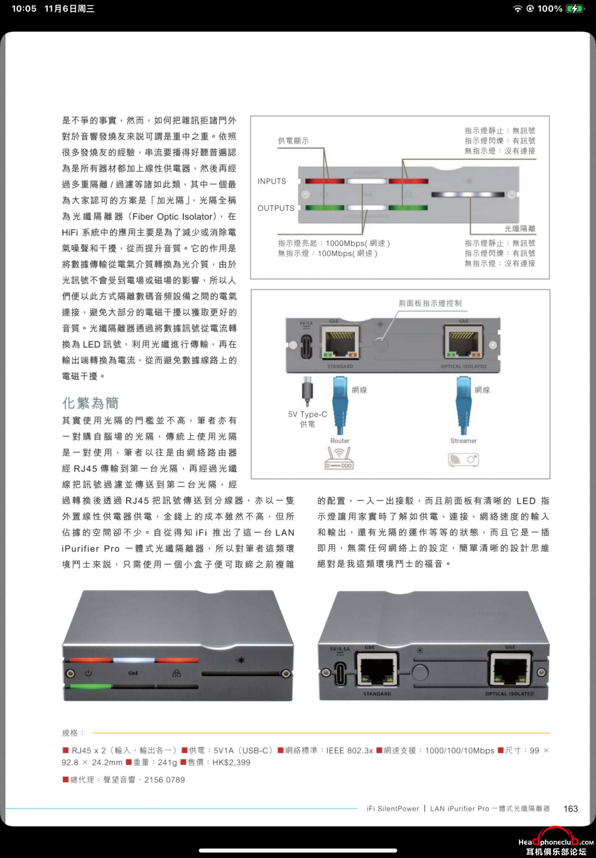

日拍上有telegartner商用的光电转换机,很便宜一台100多还是telegartner的。以前买过想用在交换机和解码中间做光隔离(交换机电口出-转换器1电口入-转换器1光口出-转换器2光口入-转换器2电口出-解码电口入)但后来没用上。楼主可以试试
