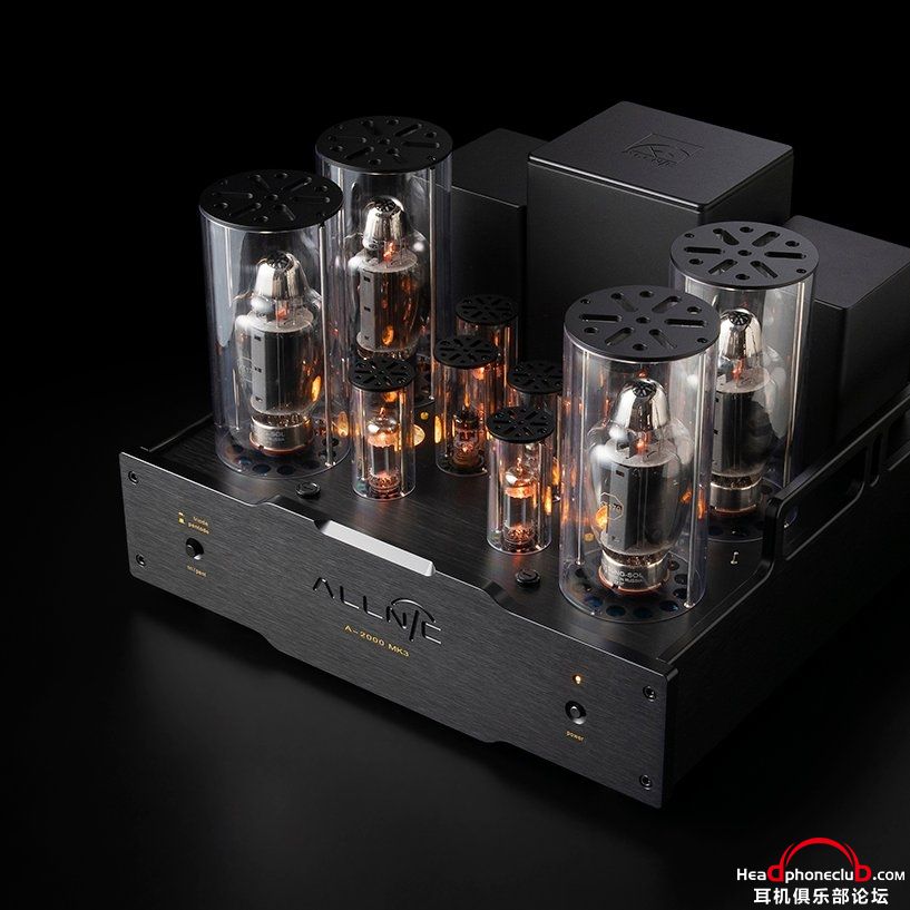

声音令人瞠目结舌,太好听了。使用新型 KT170 束射四极管后,声音圆润流畅,推挽输出功率增加到 120W,可以有力地驱动扬声器,真空管放大器也能发出如此坚实的低频。我说的是 A-2000 MK3,韩国制造商 Allnic (奥立)推出的一款新型立体声功率放大器。
A-2000 MK3 本质上是一款 AB 类电子管功率放大器,每声道有两个 KT170 输出管,采用推挽式锻炼,在束射四极管模式下可产生 120W 输出功率,在三极管模式下为 60W 输出功率。每声道一个5654双三极管,以实现 26 分贝的电压增益,每声道两个6S4 三极管用于反相和推挽驱动。输出变压器使用 ALLNIC标志性的坡莫合金,每个通道一个。
在Allnic奥立的功率放大器系列中,A-2000 MK3 的历史相对较长。2011年发布了使用 KT120 作为输出管的原始版 A-2000(输出70瓦),2016 年发布了使用 KT150 作为输出管的 A-2000 25TH纪念版(输出100瓦),2022 年发布了驱动管从五极 E282F 变为三极 6S4 的 A-2000 25TH SE(功率不变),今年(2023年)发布了使用新型束管 KT170 的 A-2000 MK3(输出120瓦)。
在我的试听室里,A-2000 MK3 的前面板设计与上一代产品有很大不同,最重要的是输出管从 KT150 变成了 KT170。与 KT150 相比,KT170 的形状不同、尺寸也更大,可用于测量输出功率的板损耗也从 70W 增加到 85W。根据 Allnic 首席执行官朴康秀的说法,更大的真空管会增加电容,从而使高音好听比较困难,但 KT170 克服了这一弱点,运行非常稳定。
6S4 驱动管也值得一提。在最初的型号和 25周年纪念型号中,五极管 E282F 采用了三极管连接方式,但在 SE版 和这款 MK3 型号中,6S4 是纯三极管。6S4 的内阻为 3.7㏀,电压放大比 (mu) 为 16,电流放大比 (gm) 为 4.5mA/V,非常适合用作驱动管。此外,它还具有 7.5W 的高板载损耗,这使它能够强有力地驱动KT170输出管。
6S4 是一种非常罕见的真空管,ALLNIC最近获得了大约 3,500 只的库存,首席执行官朴康秀非常高兴。他介绍说,这是一种具有非常好的特性和高板损的真空管,我们有能力设计好它。通过改用三极管 6S4,我们获得了比五极管更稳定、更动听的声音。6S4 目前也被用作 M-3000 MK3 的驱动管,这是一款单声道功率放大器。
A-2000 MK3 具有Allnic奥立的家族特色,包括聚碳酸酯“烟囱”、输出管电流表、偏置电流控制电位器,以及输出管模式(束管/三极管)切换按钮。帮助真空管在开启时稳定运行的慢启动电路也是标志性配备。后部接口包括左、右声道各一组 XLR平衡、一组 RCA 单端输入,一组音箱线连接端子。还有一个4Ω 和 8Ω切换开关。输入阻抗为 100㏀。
