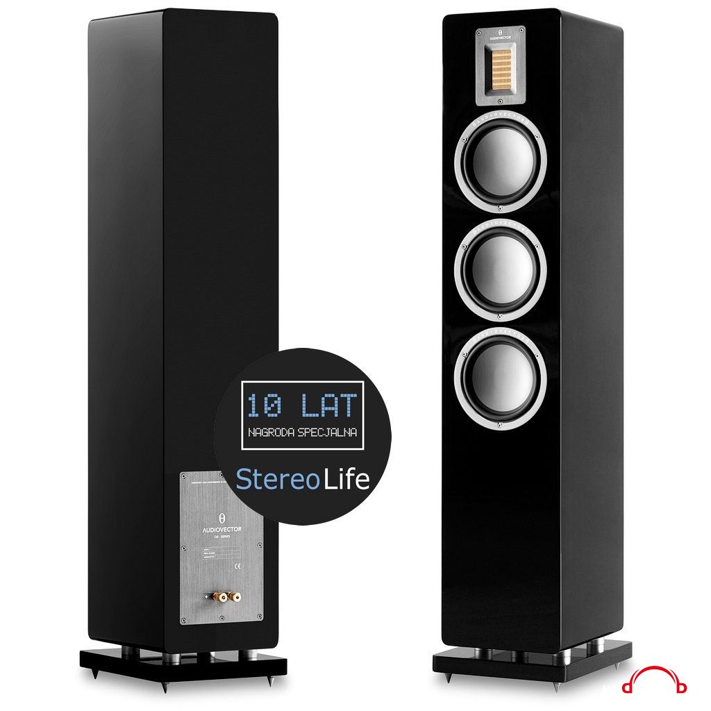

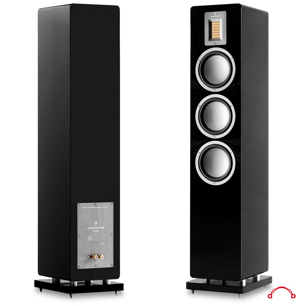

当波兰本地经销商的一位代表出现在我们的编辑部时,他弯着腰、屈着膝拖动巨大的箱子。他身材魁梧,然而,QR5 应该只是 QR3 落地箱的稍大的版本,而 QR3既不过大也不过重。总之,我清楚地记得,即使是更昂贵的 SR3 Avantgarde Arreté,我也能轻松举起。首先是寻找最佳设置,然后在测试结束后将它们装入纸箱。幸运的是,包装的外部尺寸有点误导人,因为以安全起见,厂家使用了双层纸箱,里面填充了大量海绵和发泡胶。然而,这并不能改变 QR5接近 110 厘米高的事实。从一开始,它们就给人以巨大、体面和坚固的印象。

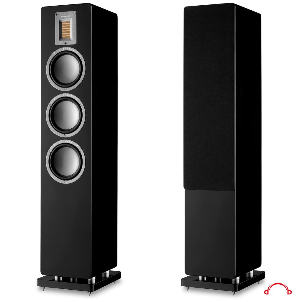

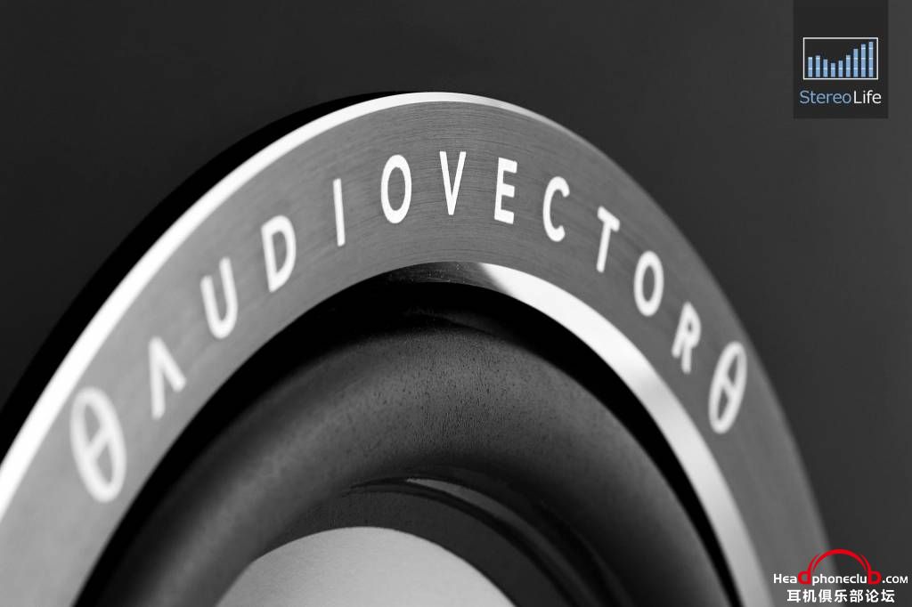

其饰面处理也更显庄严。我们测试的是钢琴黑漆版本。与配备黑色橡胶边的中低音单元、加工精美的光面金属边框、将箱体与底座隔开的银色圆柱、优雅的钉脚和金气动色高音相结合,它看起来就像一个价值百万元的音箱。丹麦人还为 QR 系列提供了另外两个版本:带有丝绸缎面纹理的白色漆面 和 胡桃木色饰面(至少制造商是这么称呼的,不过在我看来,其色调更偏向于花梨木)。因此,Audiovector 成功地创造出了一个足够有趣的色调,而没有疯狂地在其网站上发布详细的图表,对不同的木皮和漆面进行描述。胡桃木版一定会吸引传统主义者,白色版看起来简洁而现代,而照片中的这款黑色钢琴漆版应该适合任何室内装饰。

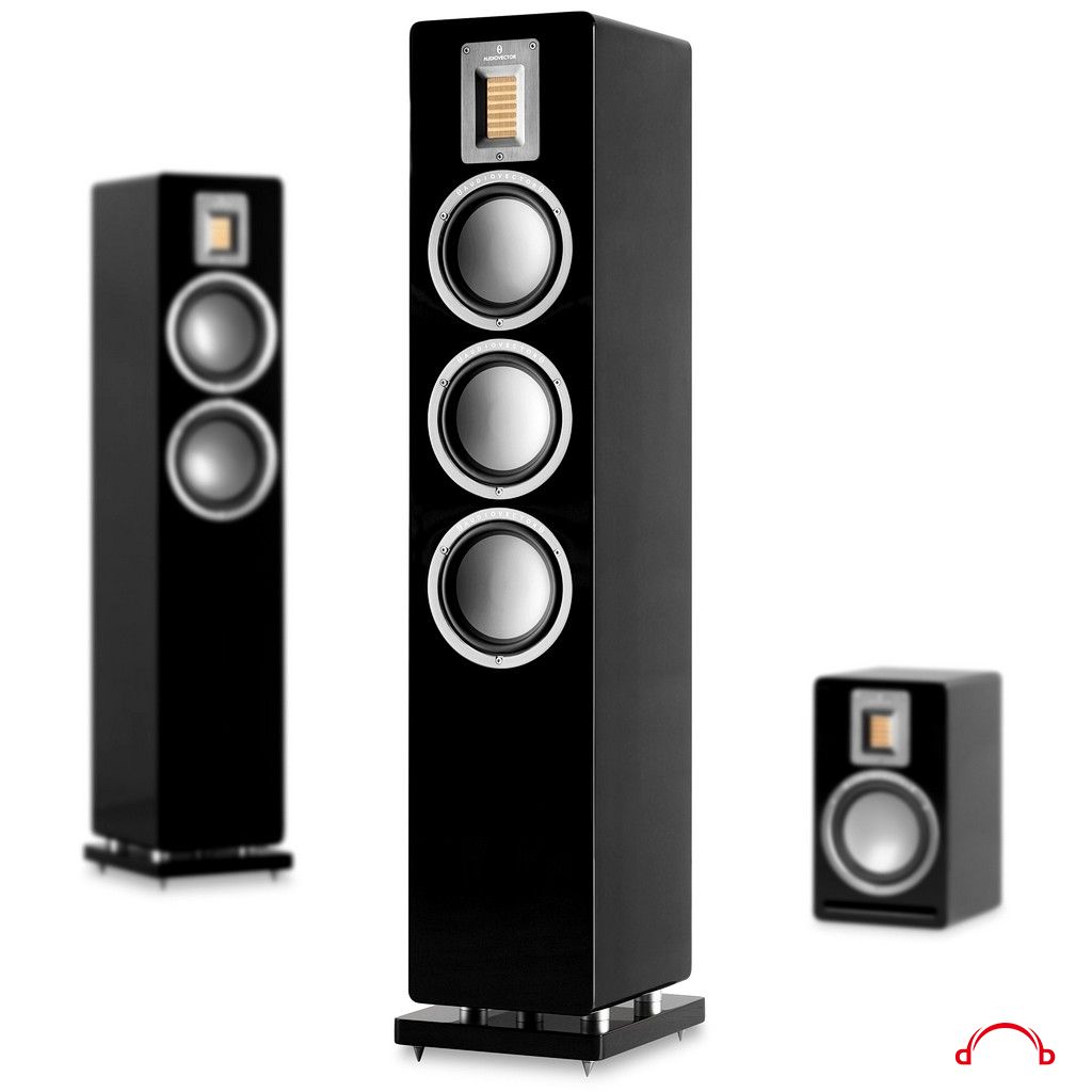

QR 系列还包括较小的 QR3 落地式音箱、QR1 书架箱,以及专为HIFI系统设计的QR SUB低音炮。不过,QR5 不仅仅是 3的向上延伸版本,还增加了一个低音单元。Mads Klifoth 在这个项目中投入了大量的精力和心血,从首次发布 QR 系列到推出QR5,我们几乎等了两年半的时间,这就是最好的证明。从理论上讲,所有元件都已准备就绪,只需增加一个单元、增加箱体高度、制作一个新的分频器,然后就可以开香槟了。然而,Audiovector 公司年轻的负责人,却决定以截然不同的方式处理此事。毕竟,他不必急于求成。他知道需要一个新的、更大的型号,但他也很清楚,这个型号必须是好的。如果我们看看丹麦公司目前的产品,情况就会变得更加有趣。早先推出的 QR3 落地式音箱,鲜有竞争对手。每对 QR3的标价为 23200元,不到R 系列最小落地式音箱的一半。QR5 的售价为36500元。对于选择 Audiovector 系列的客户来说,这可能是一个相当大的难题。
开箱后QR5的第一印象非常好。与该系列的其他型号一样,设计师选择了易于理解的极简主义和精致的细节。这当然不是他们决定测试工业设计专家的大胆想法。圆形边缘的箱体看起来非常优雅,但相当高的高度无疑增加了它的严肃性。前面板上有四个驱动单元 --- 两个低音驱动器和一个中音驱动器,从外观上看完全相同,但实际上并不相同。例如,低音单元使用了不同的磁铁系统和附加屏蔽环,而且音圈也不相同。

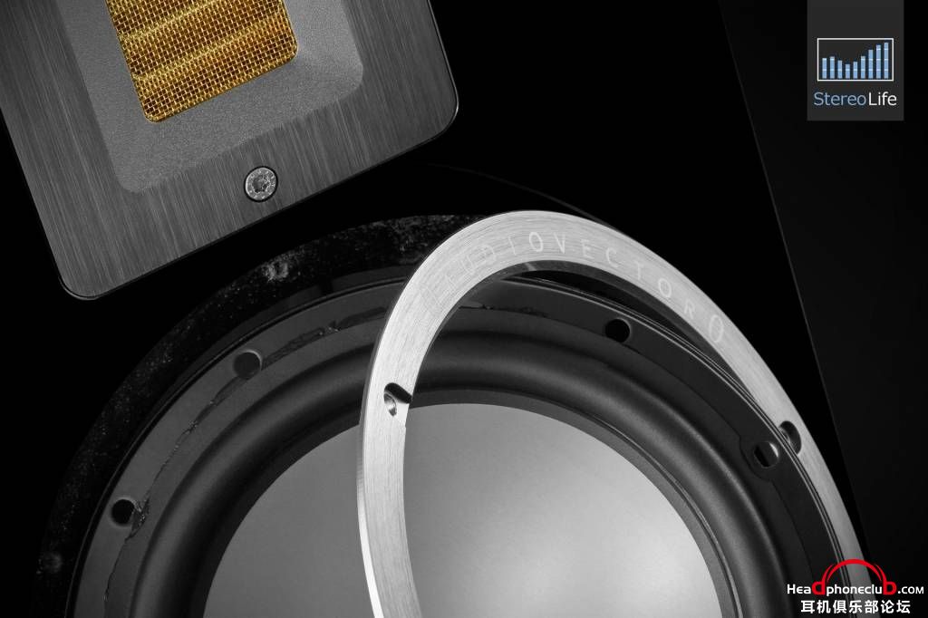

它们采用了同样的三明治结构振膜音盆,由两层铝板组成,并用轻质泡沫状粘合剂粘合在一起,以消除共振。设计人员可以根据自己的需要调整各层的厚度,以适应振膜的特性。而高频则由 AMT 气动单元处理,该驱动器在丹麦品牌的R系列中已广为人知,通常价格要贵得多。Mads Klifoth 声称,QR5 使用的高音扬声器与我们在 QR1 和 QR3上看到的不同。虽然很难通过肉眼确认,但这是有可能的。气动单元由精致的金网和更厚、更宽的铝板保护。与此同时,中低音单元套上了装饰性金属环。所有单元上都有公司LOGO。单元上的Audiovector字样就足够了。如果有人对音箱的外观感到困扰(我对此表示怀疑),厂家提供织物面罩覆盖前面板约三分之二面积。由于采用了磁吸安装方式,取下非常容易。

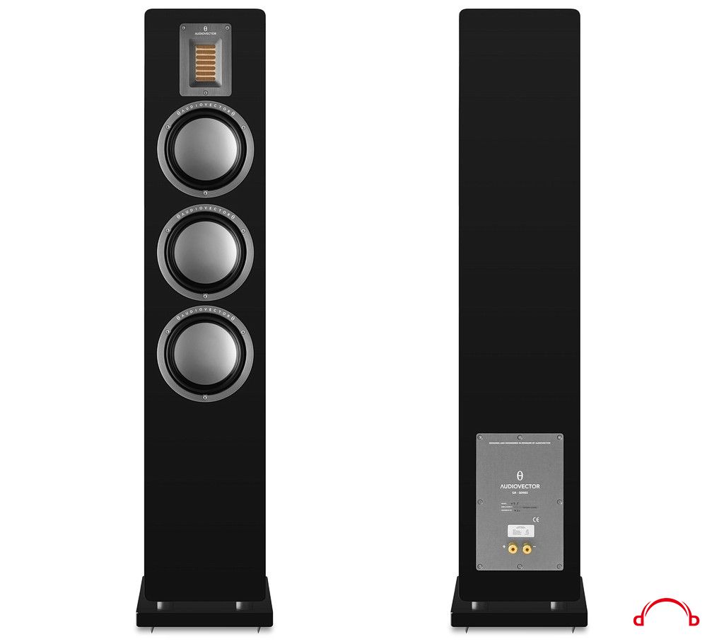

在背面,我们发现只有一组镀金的喇叭线端子,可接受任何类型的接线端子,并安装在一个大的铝制铭牌上。可以看出,制造商在金属装饰上毫不吝啬,我必须承认,这大大提高了所述扬声器的观感价值。这给人的印象是,我们所面对的是一套高端产品。Mads Klifoth 可能希望通过这种方式,为自己(和客户)的未来留出一些回旋余地。

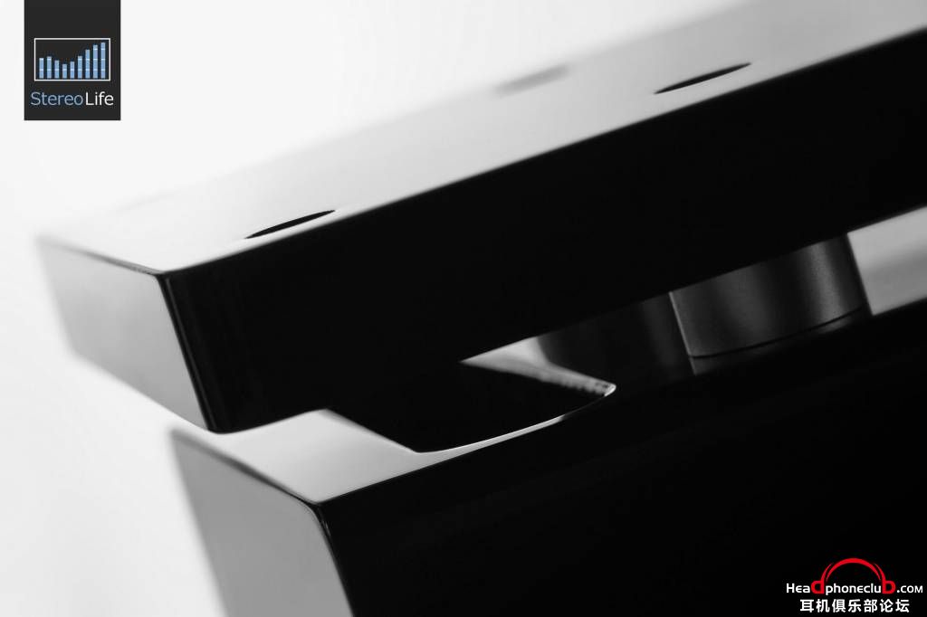

基座也很有趣。它们与箱体之间由四个圆柱隔开。这使得箱体在视觉上显得更轻巧一些,但最重要的是,它们与底座保持着适当的距离,而底座实际上是一块额外的、相对较厚的板,表面涂有相同的漆。不出所料,底座中还藏有共振通道。不过,这些并不是普通的塑料倒相管,而是在高密度纤维板上挖空的宽槽。有趣的是,它们被放置在靠近前面板的位置。这种解决方案有几个优点。首先,它使扬声器更容易在聆听室中摆位。没有面向后方的低音倒相孔,意味着理论上我们可以减少音箱与房间后墙之间的距离。理论上是这样,因为共振隧道并不是唯一的低频发射元件(有些人忘记了这一点)。还取决于音箱的位置。由于 QR5 的尺寸较大,我建议在此处保持合理的距离(40-50 厘米是最低限度)。朝下的低音倒相通道是一个相当实用的解决方案,除了摆位和坳入角度外,用户不必费心使用任何其他配件来改变声音。

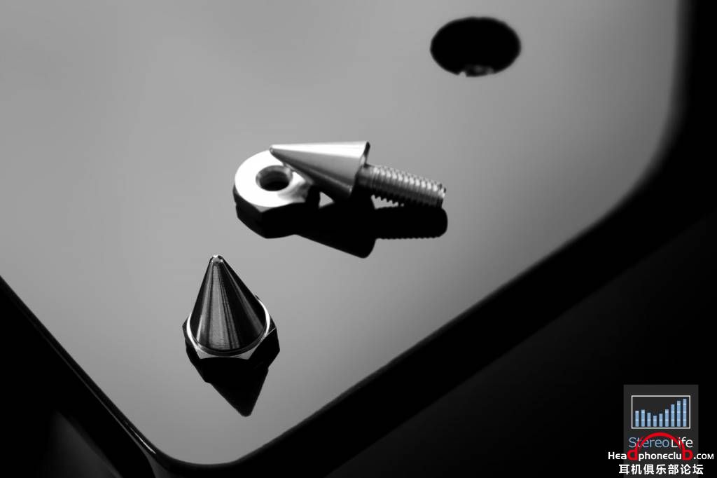

除了面罩之外,QR5的配件还包括一套脚钉,但没有提供垫片,因此您必须以不同的方式处理硬地板。最简单的方法,是用普通硬币(显然金币效果最好),但我认为家具商店提供的水平调节脚效果更好。更好的是 Pylon Audio Exclusive 金属脚垫,让傲力音箱看起来光鲜亮丽。
缺点?对某些客户来说,可供选择的饰面种类太少可能是一个问题。归根结底,QR 系列扬声器本来就是更简单、更便宜的,相对于R系列而言。尽管 QR5 的体积明显更大,采用三分频设计,频率响应(两侧)更宽,还配备了 AMT 高音单元。从纯粹实用的角度来看,基座可以再大一些。除此之外,我们很难抱怨什么。QR5 外形美观、典雅,是典型的高端音箱。Audiovector没有廉价的、也没有丑陋的产品。

高频由 AMT气动高音单元处理,这种换能器在R系列中已广为人知,其价格要贵得多。这种单元的振动部分是一张折叠成手风琴状的薄膜,表面有导电线,整体置于磁场中,当施加电信号时,膜片就会被交替压缩和张开,褶皱之间的空气也会发生变化。振膜的原理,使空气的速度增加到振膜本身速度的数倍。前面板由灰色阳极氧化铝制成,使高音单元与中低音单元的装饰环完美匹配。此外,这里的振膜面积比 QR1 和 QR3 型号略大。一个有趣的特点,是带有 S-Stop 过滤器的保护网,其设计灵感来自专业录音使用的防喷罩。Audiovector 显然借鉴了,其密集的结构可以抵消快速流动的空气声,并控制突出的咝声。据说这种解决方案能大大提高传输的清晰度和细节,制造商保证其效果非常温和,从而突出音乐的自然音色和甜美感。
