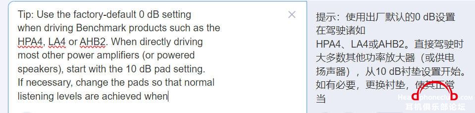

发表于 2024-2-20 08:28:42 | 显示全部楼层
激光鼠 发表于 2024-2-19 14:39
其实可以这么看,既然DAC3厂家出厂默认设置就是0db,说明没啥大问题
他家的设备默认给专业录音市场用的,使用场景不一样
52
1346
2009-7-30
发表于 2024-2-26 13:11:27 | 显示全部楼层
是厂家默认配自家的hpa4或者la4,默认0db。配其他家的可以适当调节到其他挡。这个我反复看了他家两个产品的说明书。
估计benchmark 定位为专业厂家默认电平高,搭配民用功放要降低输出。

发表于 2024-2-26 13:15:31 来自手机 | 显示全部楼层
Benchmark设置在-10输出是比较稳妥可靠的。0分贝太大,-20太低。不过也和每个人口味有关系,鼠老可能喜欢声音外向有力些的,青睐0分贝。

发表于 2024-3-1 18:00:58 | 显示全部楼层
dragon 发表于 2024-2-19 09:14
0db的话输出是12.3v,太大了,你听耳机可能没感觉,听音箱系统这个输出是扯淡的
确实,我的是DAC2 接音箱系统,设置0db的话,会出现高频爆音,没法听,但是感觉声场确实广阔许多!

发表于 2024-3-1 20:45:00 | 显示全部楼层
爆音说明你后端不支持这么高的输入,信号削顶了
理论上在不削顶的前提下,前端输出越高越好

发表于 2024-3-1 20:46:30 | 显示全部楼层
小白 发表于 2024-2-26 13:15
Benchmark设置在-10输出是比较稳妥可靠的。0分贝太大,-20太低。不过也和每个人口味有关系,鼠老可能喜欢声 ...
不削顶的前提下,0db一定是更好的
因为他其他两档就是单纯的T型电阻对衰减出来的,性能多少受点影响
只不过民用设备很多顶不住他0dbfs下的电平(专业一般在+18dbu到+24dbu之间,也就是6到12v之间)

发表于 2024-3-2 00:29:54 来自手机 | 显示全部楼层
amex 发表于 2024-3-1 20:46
不削顶的前提下,0db一定是更好的
只 ...
我碰到过-10分贝都会clip的放大器呢。HIFI民用放大器基本顶不住0分贝。

 楼主| 发表于 2024-3-2 15:59:33 来自手机 | 显示全部楼层
输入信号直接进音量电位器的机器都不怕高电平,只有那些用电子音量芯片的、用输入牛的、有输入缓冲级的机器可能吃不住高电平信号。
