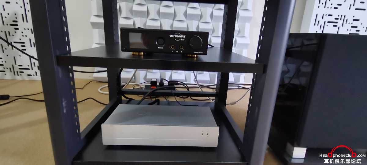

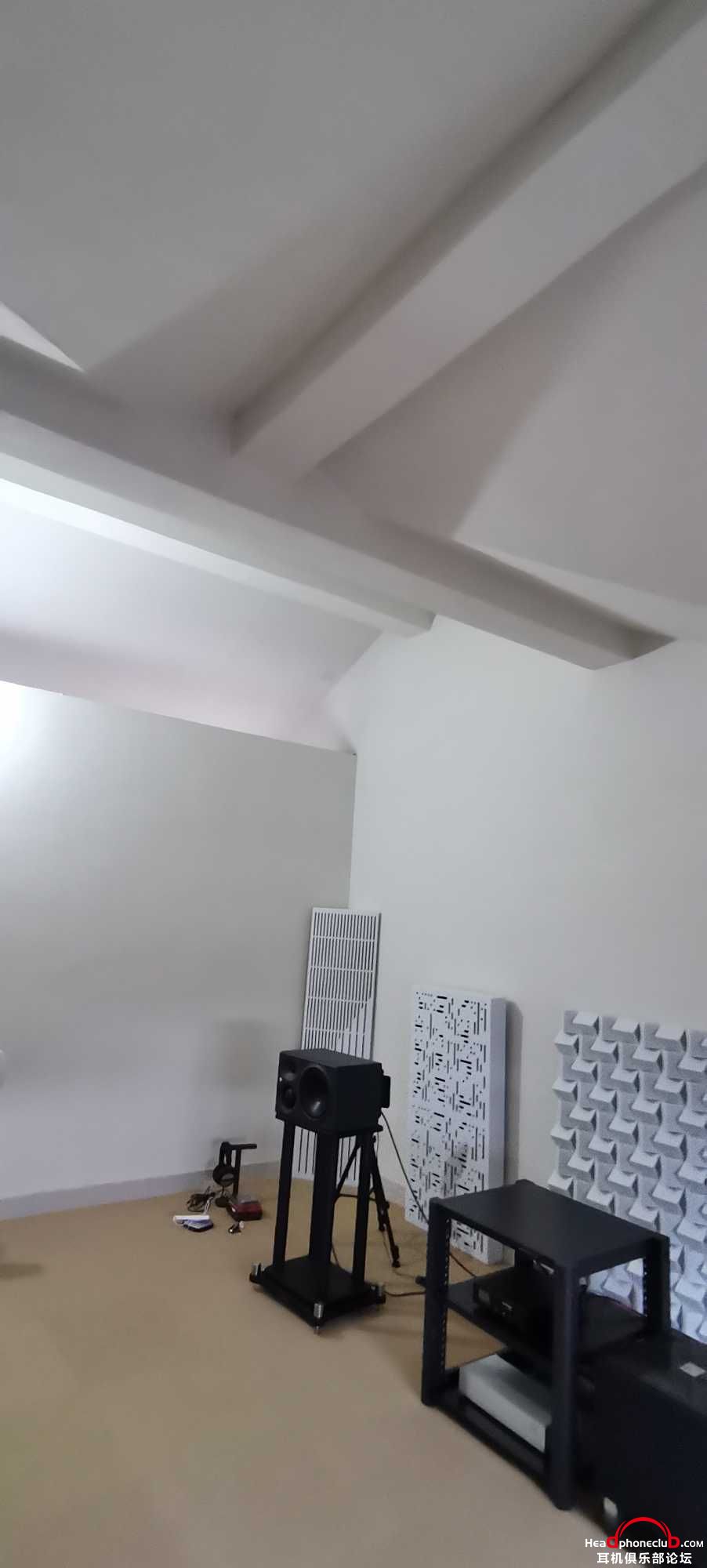

房间4*4.8,长边摆位,距后墙1米。箱子稍微内倾。
设备是赛尔之声NS200Ⅱ,香榭丽舍一体机4499版,纽曼KH310。线材除了一根翡思音频的月神usb线,其他都是机线。
现在不满意的地方是,
1.高频觉得不够,小提琴干,也不太好听。
2.人声结像偏低,基本和喇叭一个高度,80公分左右的地方。确认过相位,没问题。
请问用最小的代价怎么调整?

补充:房顶不规则,阁楼

音箱后面2块吸音板、墙角的低频陷阱,拿掉.
正中的扩散板,去买块正品的声博士吧,纯扩散不带吸音的那种
音箱架下面再垫石板,石板下面要加脚钉
试过拿掉,有驻波,声音变混  详情 回复 发表于 2024-2-3 12:51

高频不够、小提琴干,这个在我的语境里是互相矛盾的亮点 是高频偏亮、还是高频偏暗?没有代价的处理方法,就是如果偏亮,喇叭往两边拉宽一点或者往后墙挪一挪,颗粒度细到厘米。偏暗就反过来。试试呗,不说笑,有效果,无代价

让喇叭正对耳朵试试,特别是高频单元。应该能多少解决一点高频的问题

监听箱大多只听直达声,房间太空,多堆点沙发杂物,起码两侧墙第一反射点再吸一下。
KH310听音距离别超2.5米,最好2米内。
只要是在室内基本就是听反射声,你把音响搬室外只听直达声试下可以听出几个声音。还有所有的声学材料都是吸音材料,只是吸收程度不同,音响器材出厂前的三频就是平衡的,声音有问题就从源头上找,想利用声学材料来改  详情 回复 发表于 2024-2-3 21:23

只要是在室内基本就是听反射声,你把音响搬室外只听直达声试下可以听出几个声音。还有所有的声学材料都是吸音材料,只是吸收程度不同,音响器材出厂前的三频就是平衡的,声音有问题就从源头上找,想利用声学材料来改变声音只是头疼医脚,头没医好反而把脚也搞残了
这话不对了,室外那是没有任何反射声任何混响自然也不对,混响得控制在一个合理的区间才好,这怎么会是头疼医脚呢 声学材料的用处是控制混响时间(吸音)以及减少反射声对直达声的影响(扩散),如果一个空房间什么  详情 回复 发表于 2024-2-3 22:39
