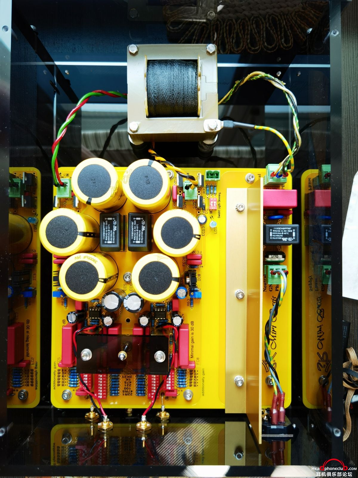

      入坑黑胶唱机后不能自拔,前期买了松下1200GR+华彩红+ASR Mini Basis Exclusive HV唱放。
经过2年的操练,对黑胶唱机有了一点实战经验。最近换了唱盘和唱臂([color=rgba(0, 0, 0, 0.9)]ACOUSTIC SIGNATURE TYPHOON NEO大台风
和铭铸TA-2000唱臂+华彩黑。以前用的唱放感觉不能完全胜任,想换唱放。
可选
1、Gold Note PH-1000
2、ASR Basis Exclusive HV

ASR Mini Basis Exclusive HV在家一直可以收到收音机的广播,用了各种办法都无法消除。ASR的唱放很担心换后还会出现。

发表于 2024-2-20 11:52:53 来自手机 | 显示全部楼层
jining_xj 发表于 2024-2-20 11:27
ASR Mini Basis Exclusive HV在家一直可以收到收音机的广播,用了各种办法都无法消除。ASR的唱放很担心换后 ...
我也想说这个,亚克力屏蔽不佳,不建议选择。
个人有两个推荐:
其一,上ARC Phono Reference 3SE唱放,声音饱满大气,71dB增益足够应对华彩黑较低的输出,还可以更换整流管进一步提细腻度和高乐感。
其二,华彩黑和TA2000唱臂其实不需要配7-8万的唱放,可以考虑升级唱头到My Sonic 金签名或者高度风Verismo,剩下的预算可以考虑Canor PH1.10唱放,这一套解决了唱头的瓶颈,唱放的声音也有相当高的水准,并不比ARC PHONO 3差,只看你是否接受Canor这个品牌了。
